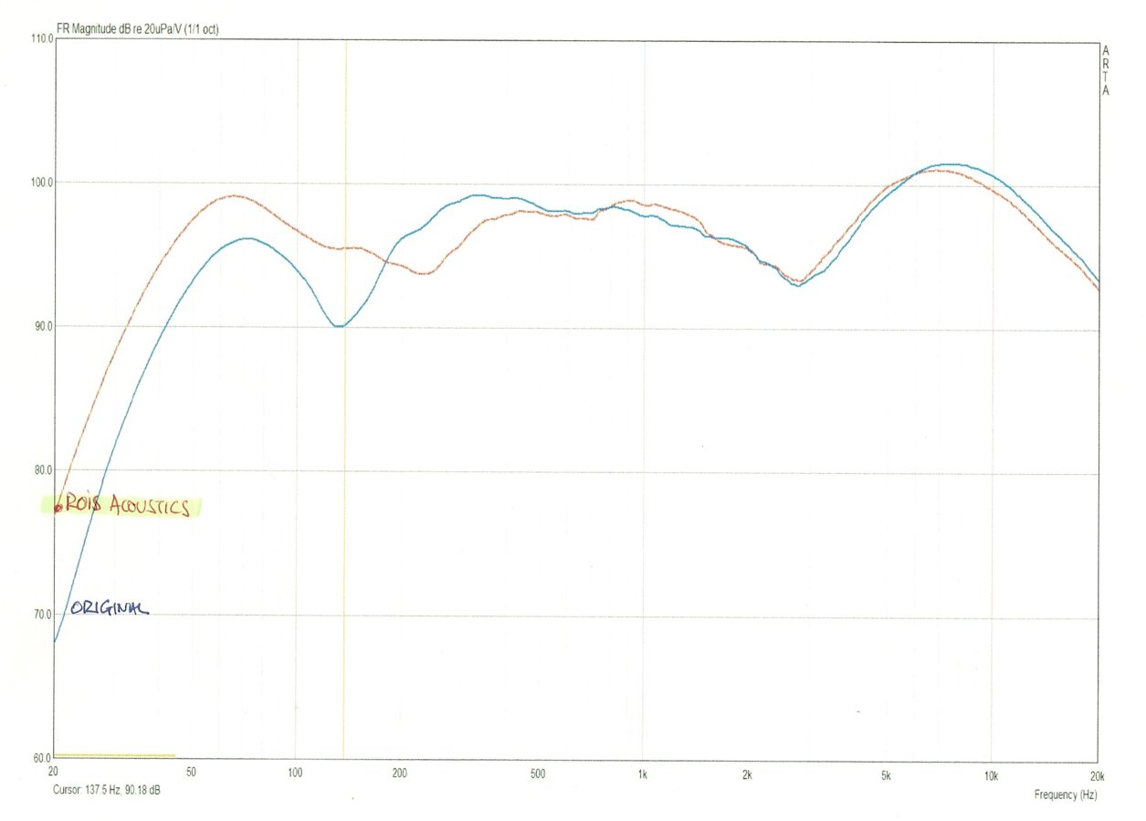

Και εδώ οι μετρήσεις που μου έδωσαν.
Σίγουρα είναι ποιο ομαλή η μετάβαση στο σημείο κροσαρίσματος μεταξύ woofers και mids.
Από την άλλη όμως, με το καινούριο κροσόβερ χάθηκε ενέργεια στη περιοχή 200-500 Hz, που είναι πολύτιμη για πολλά κρουστά και όγκο φωνής.
Αν θέλεις τη γνώμη μου χρειάζεται αρκετή δουλειά αυτό το κροσόβερ χωρίς να είμαι σίγουρος ότι αξίζει το κόπο.

Η διαφορά στο χειρότερο σημείο (~300Ηz) είναι ~ -2,5db όπου εξασθενεί σταδιακά στο 0db στους 500Ηz.
Overall πιστεύω πως υπάρχει ακουστική βελτίωση σε μια ούτως ή άλλως "φουσκωμένη" -λόγω ηχείου-περιοχή, όπου σίγουρα θα ενισχύεται ακόμη περισσότερο λόγω λαμπών :).
Κι εγώ αυτό κατάλαβα από το λίγο που τα έπαιξα. Δεν τα μετράω ακόμη στο χώρο τους μέχρι να στρώσουν κάπως τα νέα υλικά.
Από τα λίγα που ξέρω, αφού το λογαριθμικό εμβαδόν στα μπάσα (που ανέβηκαν) είναι πολύ μεγαλύτερο από εκείνο το ρούφηγμα που βλέπετε κι εσείς, έχω κέρδος.
Στις μεσαίες ο συνδυασμός λαμπάτου προενισχυτή και τελικού πάλι σώζει την κατάσταση.
Αυτό το είδα κι εγώ στο διάγραμμα αλλά και στις φωνές (στις αντρικές ειδικά) και στα κρουστά είχαμε βελτίωση!
Είναι σίγουρα κοντά στα 3,5 db η διαφορά που αναφέρεις. Η ανάλυση του αρχείου είναι στα 10 db.
Οι λάμπες όπως αναφέρεις πρέπει να <<σώζουν>> τη κατάσταση!
