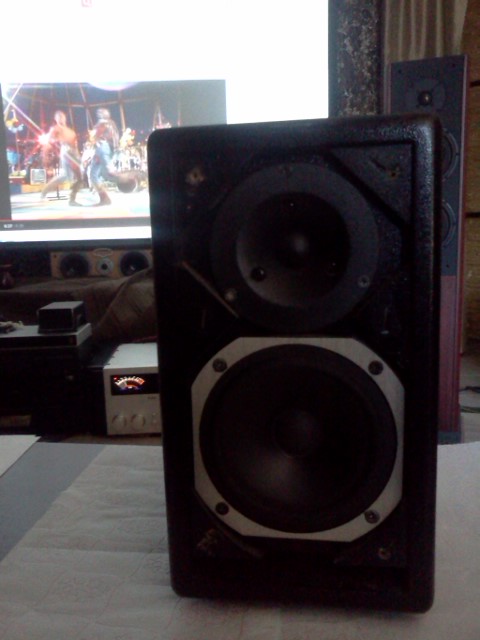

Εδώ και καιρό έχω στην κατοχή μου μια παρτίδα από αυτοσχέδια ηχεία(γνωστού κατασκευαστή στην Αλεξανδρούπολη) και είπα να ασχοληθώ με ένα φεις-λιφτ και ότι άλλο καλύτερο μπορούμε να κάνουμε...μια και που όταν τα σύνδεσα για να τα ακούσω είχαν πάρα μα πάρα πολύ ωραία σκηνή και με ενθουσίασαν...

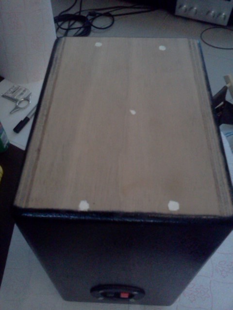

χθες λοιπόν ξεκίνησα το ''πείραγμα'' για αρχή του χρώματος...πήρα remover το οποίο κάνει εξαιρετική δουλειά για να δω τι κρύβεται κάτω από το μαύρο χρώμα της καμπίνας...μήπως τελικά θα το περνούσα ένα χέρι βερνίκι να το έχω σε απόχρωση ξύλου...τελικά επειδή είδα κάποια στοκαρίσματα από τις βίδες που πέρασε το παλικάρι...το εγκατέλειψα το σχέδιο και θα ξαναβαφτεί αναγκαστικά....
η καμπίνα είναι ΠΑΡΑ πολύ στιβαρή από πολύ χοντρό mdf θαλάσσης και είπα αν μπορούμε να βελτιώσουμε λίγο το χαμηλό.....

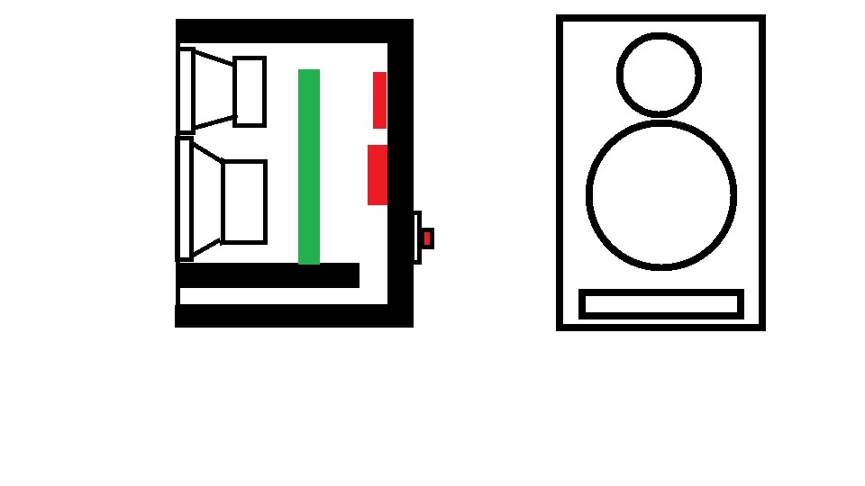

στην φωτό που δείχνω ένα πρόχειρο σχεδιάγραμμα του πως είναι χωρίς διαστάσεις....δεν μέτρησα θα σας πω το βράδυ...αλλά με το μάτι το γούφερ(με μεγάλο μαγνήτη όπως και το τουίτερ και δεν γράφει εταιρία από πίσω) είναι 5.5''....
είδα βίντεο..ξαναείδα και είπα να ρωτήσω και άλλες γνώμες.....
με πράσινο χρώμα είναι το χώρισμα που θέλω να κάνω από βίντεο που είδα (σαν transmission line από όσο κατάλαβα την αρχιτεκτονική τους αν κάνω λάθος διορθώστε με...και με κόκκινο εσωτερικά είναι το κρος που θέλω να το βγάλω εκτός καμπίνας μήπως αργότερα θελήσω να ''παίξω'' με άλλες αλλαγές τόσο σε μεγάφωνα όσο και σε κρος....και μια που αφού βάλω το χώρισμα(αν το βάλω θα δούμε) δεν θα μπορώ να επέμβω ξανά στο κρος...
ακούω γνώμες λοιπόν....

έτσι όπως τα λες φαίνεται οτι κάτι δεν σου αρέσει..Το ηχείο πάντως είναι το πιο δύσκολο κομμάτι της αλυσίδας ..Φρόντισε ΟΛΕΣ οι αλλαγές που θα κάνεις να είναι πλήρως αναστρέψιμες..(εκτος από το εξωτερικό βάψιμο το οποίο δεν πειράζει και τόσο)...

για να το κάνεις στο χρώμα του ξύλου είναι πολύ απλό να το ντύσεις με έναν καπλαμά.
το να βγάλεις το κρος απ'έξω για μελλοντικούς πειραματισμούς,οκ λογική σκέψη.
αυτή την στιγμή έχεις μια καμπίνα με ένα ορθογώνιο bass reflex port,το να βάλεις ένα χώρισμα στην τύχη τύπου transmission line is a no go.πρέπει να φτιαχτεί άλλη καμπίνα απο την αρχή με αυτή τη φιλοσοφία κατά νου.
ίσως το μόνο που θα είχε νόημα είναι μια εσωτερική μόνωση,κ ένα στήριγμα πίσω από το γούφερ
σαν αυτό (fonken)
κ πάλι...ίσως.

η γραμμη μεταφορας γινεται με προσεκτικο σχεδιασμο του λαβυρινθου και η θεση που μπαινει το γουφερ παιζει μεγαλο ρολο,κρατα τις μοναδες και το κρος και ψαξε για σχεδιο με αυτα τα χαρακτηριστικα αν θες γραμμης μεταφορας ηχειο

σίγουρα το να ξεκινάς από την αρχή είναι καλύτερο από τα μπαλώματα...αλλά στην δεδομένη στιγμή με έχει πιάσει το μαστοριλίκι...αν δω ότι καταλήγει αλλού το πράμα...ανοίγουμε καινούριο ποστ με τίτλο....Ηχεία εκ του μηδενός...........όπου σίγουρα θα αλλαχτούν και μονάδες και κρος....αλλά ακόμα λέω να το κυνηγήσω....άλλωστε διανύουμε και περίοδο κυνηγιού(για να δούμε θα βγάλουμε λαγό?):hunter:

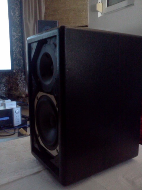

Από τις φωτογραφίες του ηχείου σου θα σου πρότεινα να μην ασχοληθείς παραπάνω.
Και χαμηλής ποιότητας μεγάφωνα έχει και κατασκευαστικά λάθη.

Τα μεγάφωνα είναι σχετικά κοντά το ένα στο άλλο, τα πηνία τους βρίσκονται κάαααπως ευθυγραμμισμένα στο ίδιο περίπου επίπεδο (στο ίδιο βάθος)., ενώ υποψιάζομαι οτι και το κροςς θα είναι ένα πανφθηνο πρώτης τάξης, οπότε (ουδέν κακόν αμιγες καλού) τα μεγάφωνα (ίσως)παίζουν κάαααπως συγχρονισμένα στις συχνότητες που υπερκαλύπτουν. Αν επι πλέον ο κατασκευαστής του χωνιού έχει κάνει σωστά τη δουλειά του, κερδίζεις κάτι τις και από διασπορά.
Ομως η σχεδίαση της εμπρός μπάφλας είναι απλά απαράδεκτη: κόγχες και γωνίες μπροστά από το επίπεδο των μεγαφώνων, ξύλινο γείσο γύρω-γύρω ακόμα πιο μπροστά, δράμα... οτι σου γράφει ο Peter Meni: δεν αξίζει να πολυασχοληθείς.
Αν επιμένεις, προτείνω πρωτα απ' όλα ένα τσάτρα-πάτρα πείραμα παραγεμίσματος με απορροφητικό γύρω-γύρω από τα μεγάφωνα, μέχρι την άκρη της μπάφλας μπας και γίνει κάτι με τις ανακλάσεις από όλες αυτές τις απαίσιες κόγχες. (το σωστό θα ήταν νέα απολυτα επίπεδη μπάφλα με τα μεγάφωνα πρόσωπο, χωρίς να προεξέχουν τα σασί, αλλά πολύ βαβούρα, αξίζει τον κόπο; )
Για t.line : Μαντεύοντας την Fs του μεγαφώνου, η γραμμή πρέπει να έχει μήκος από βία_1.45(αν ξέρεις τι κάνεις) έως 1,90μ. οπότε...
Αλήθεια, το ξύλινο διαχωριστικό που προτεινες πώς θα το έβαζες; Λύνεται το κουτί;
