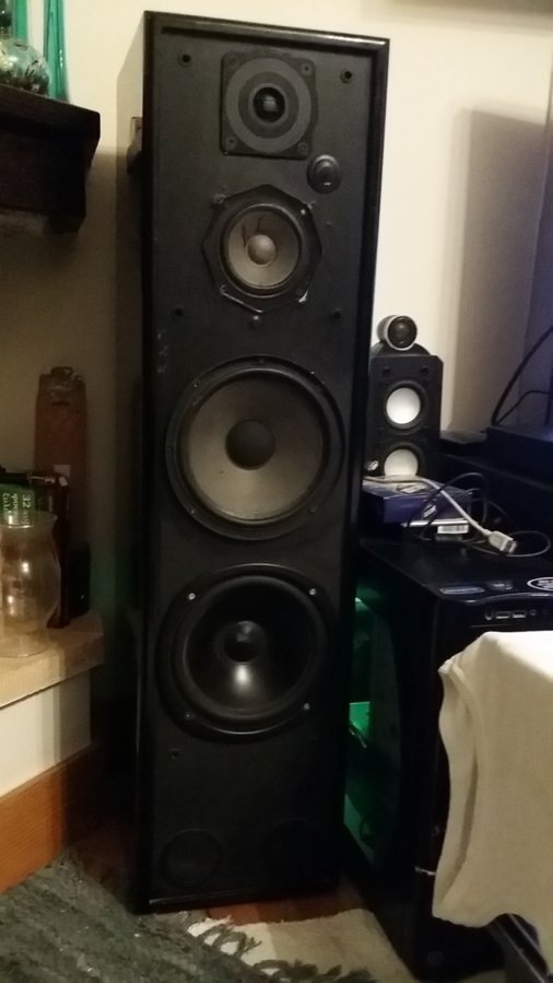

Ανακατασκευή ηχείων

Λογικα θα αλλαξω και μπαφλα (ετσι λέγεται νομιζω) να βαλω 6.5" woofer στην ιδια καμπίνα.

Μια σχετική σελίδα για τον υπολογισμό της καμπίνας...
http://www.mh-audio.nl/ReflexBoxCalculator.asp
Αν έχεις μεγαλύτερη όρεξη μπορείς να κατεβάσεις από εδώ το winISDpro και να δώσεις στοιχεία αλλά θέλει λίγη μεγαλύτερη εμπειρία για τη περίπτωση διαφοροποίησης του αποτελέσματος.
Τελικά δεν καταφερα να βγαλω και πολυ ακρη με τα στοιχεία. Περασα καποια αλλα δεν καταλαβα ακριβως τι πρεπει να κανω. Ασχετος τελειως οποτε λογικο :-(

Το πρώτο από τα δύο είναι ευκολότερο. Απλά δίνεις ότι στοιχεία σου ζητάει, κάνεις κλικ στο calculate και βγάζει λίτρα και διαστάσεις σωλήνα.
