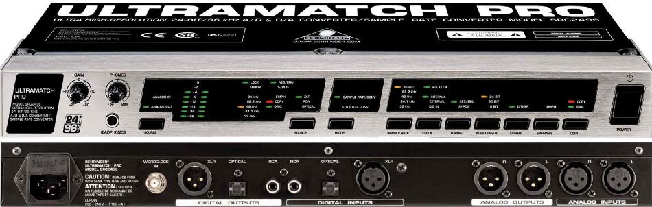

Τι να πάρω για να συνδέσω pc , streamer , πικάπ , cd player και τηλεόραση (από οπτική η hdmi) σε ενεργά ηχεία ψηφιακά μέσω aes/ebu xlr ;
Κάτι φτηνό γιατι η αγορά των ηχείων θα με αφήσει πανί με πανί.

1) Όταν λες "φθηνό", τι σκέφτεσαι;
2) Ο τίτλος λέει "αναλογικές πηγές" αλλά από αυτά που ανέφερες μόνο το πικάπ είναι αναλογικό (άντε και το CD αν χρησιμοποιήσεις το ενσωματωμένο DAC)
3) Τα θες οπωσδήποτε όλα αυτά ταυτόχρονα; Πόσο πρόβλημα θα ήταν αν χρειαζόταν να αλλάζεις εισόδους για να χρησιμοποιήσεις μια συσκευή που την βάζεις σπάνια;

1) Τόσο φθηνό ώστε να μην είναι σαβούρα
2)Έστω μόνο το πικάπ
3) Καλό θα ήταν όλα μαζί αλλά βολεύομαι και χωρίς το CD player που το χρησιμοποιώ σπάνια

.. σημειωτεον οτι δεν μπορεις να συνδεσεις πικαπ (δυστηχως) σε αυτο (χωρις να μεσολαβησει ενα analog to digital converter) ...μονο πσηφιακες εισοδους εχει (μη κοιτας που γραφει analog input/output) - εκτως και αν κανω λαθος (που δε κανω:boast:)

Έχει ρε, τα XLR τέρμα δεξιά στην πλάτη.
Εγώ έβαζα κι ένα di για να κάνει τα rca XLR.

Κάνεις.
Βάλε πικάπ με XLR στην είσοδο, και πήγαινε το στο mode a/d.

..το DI (θα) κανει τη δουλεια (αναλογκ το ντιτζιταλ κονβερτερ που γραφω πιο πανω).. κατευθειαν RCA με ανταπτορα σε xlr, δεν βγαζει το σημα στην εξοδο - μονο στα ακουστικα - ενδεχομενως (το λαθος που αναφερω) μπορει να ειχα το gain στο μηδεν ....
(το εχω 10 χρονια , και 10 χρονια το ειχε φιλος πριν απο εμενα και μου το εκανε πασα 8-))
σε μια ευκαιρια, θα το δοκιμασω εκ νεου με ενεργα και εισοδο rca (δεν εχω di ουτε ADC)...
Όχι ρε, το di κάνει την μετατροπή rca σε XLR, πάντα σε αναλογικό επίπεδο, ώστε να τροφοδοτήσει με XLR τo src στην αναλογική είσοδο, ώστε να κατεβάσει τα επίπεδα θορύβου και να οδηγήσει σωστά τα κυκλώματα του src.
Το src θα κάνει την μετατροπή a/d.
