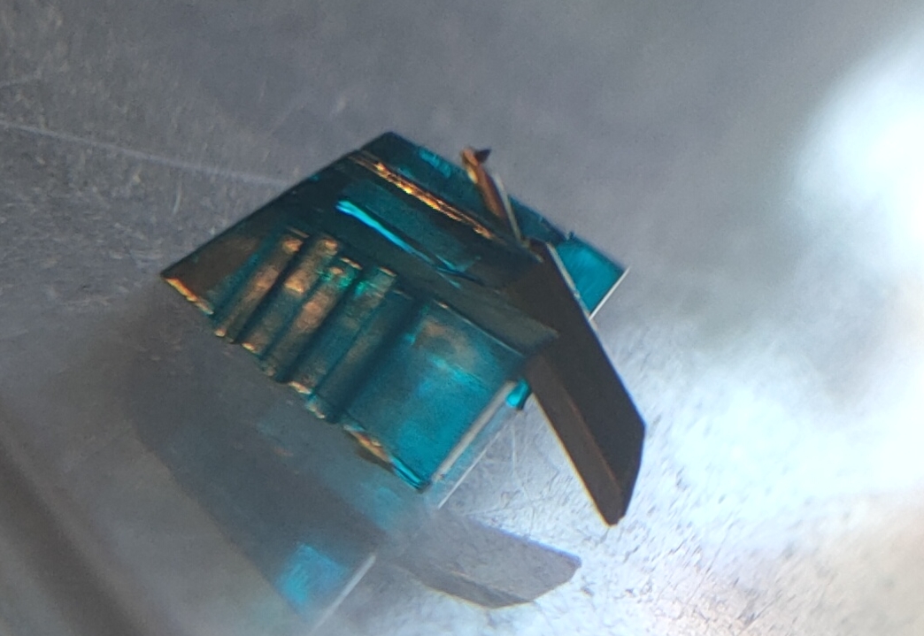

Διαμάντι υπάρχει στην Βελόνα σου;
Έχεις κάποιο μεγεθυντικό φακό να το δεις;
