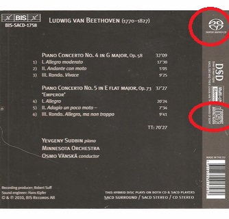

Το αν έχει cd layer η όχι πως το καταλαβαίνω; Αναγράφεται κάπου; Γιατί βλέποντας σε e shop καταστημάτων δεν μπορώ να καταλάβω.
Κοιτάς για Hybrid SACDs.
Ή έχουν αυτοκόλλητο:
ή σήμα και των δύο:

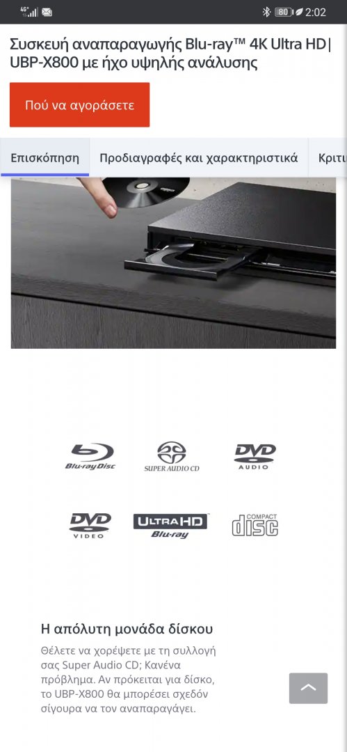

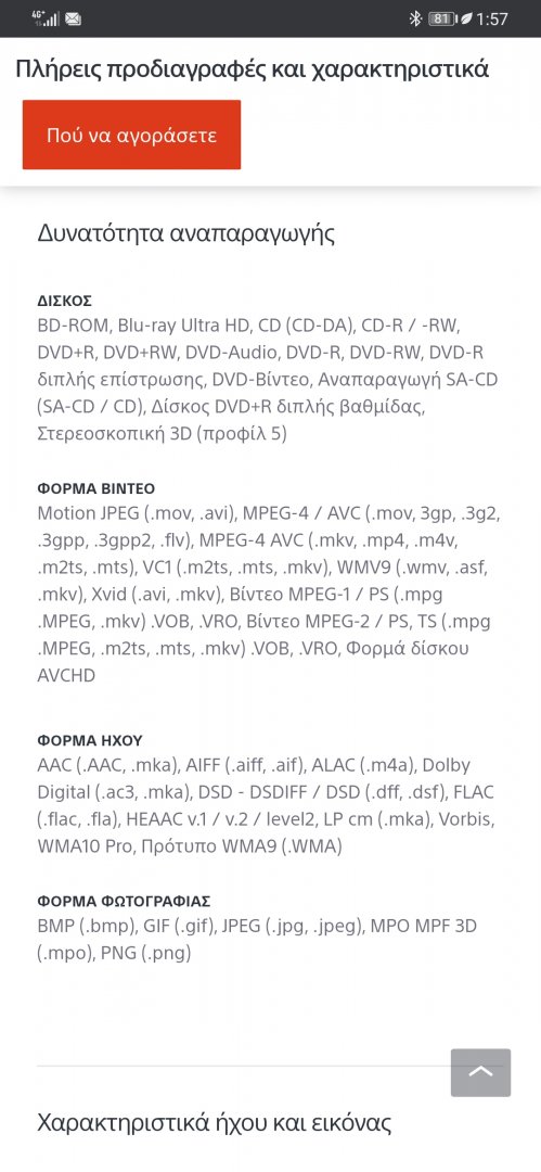

Sorry, είχα το sony 800, και θυμάμαι πως έπαιζε κανονικα τα SACD.
Στις πληροφορίες του, γράφει τα εξής:
Και το λινκ του προϊόντος που είχα:
Επίσης και το 800m2 είχα, κι αυτό τα έπαιζε.
Από πρώτο χέρι τα λέω, όχι από φήμες...
Το λέει και στην πρώτη σελίδα φάτσα κάρτα:
Και στο φιρμγουερ είχε μενού να επιλέγεις αν θες δικάναλο ή πολυκάναλο στριμ από τα SACD.
