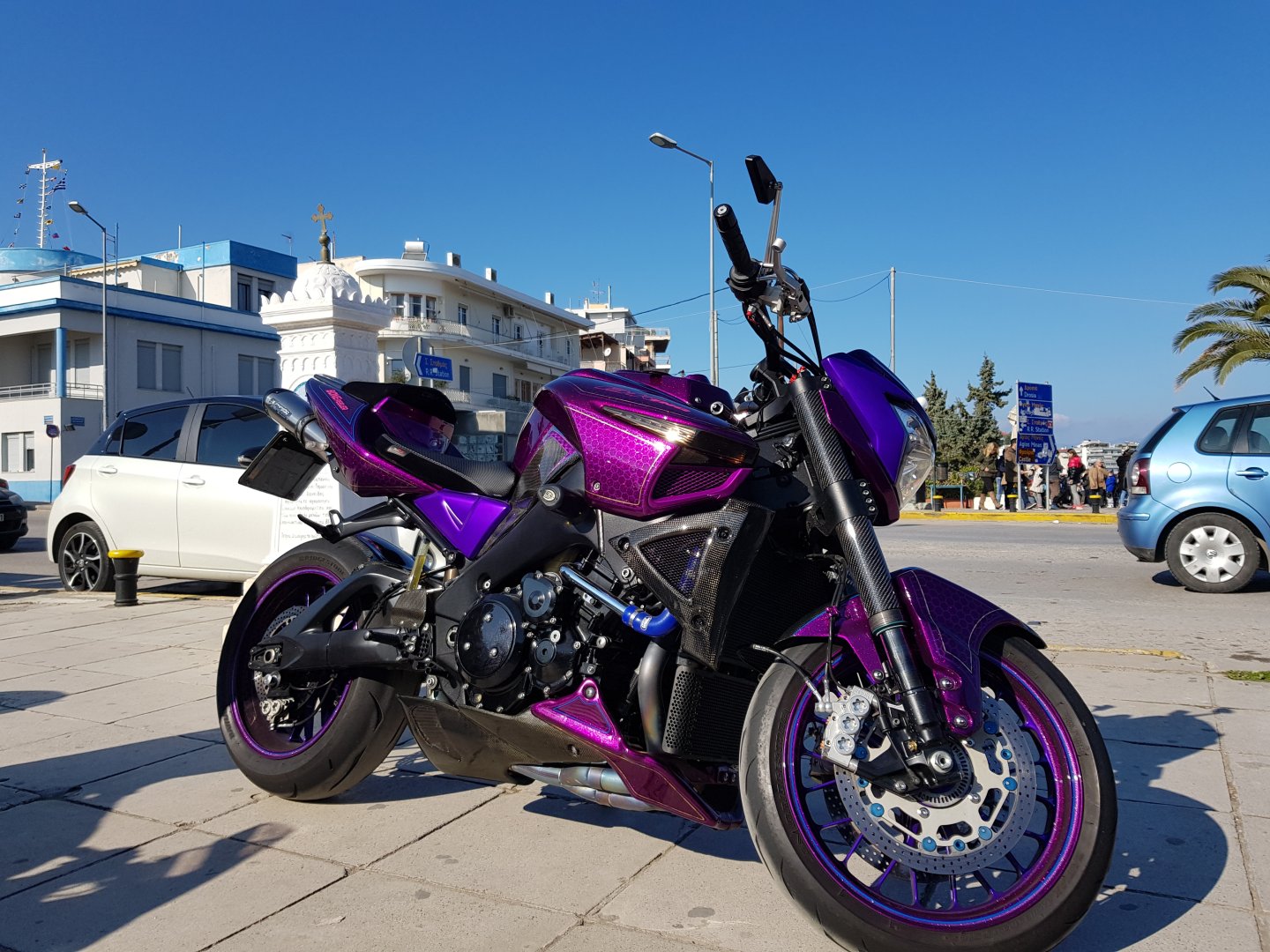

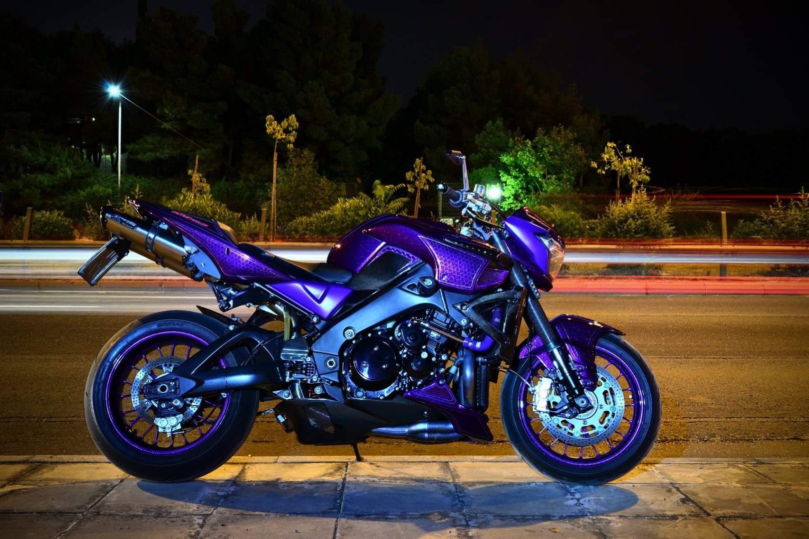

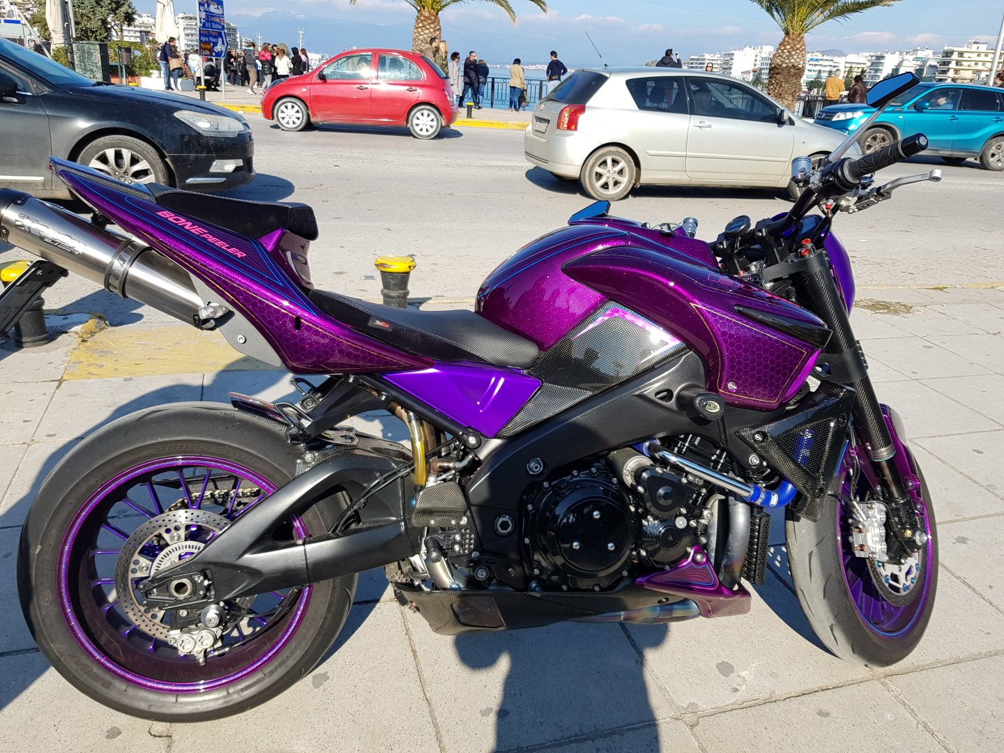

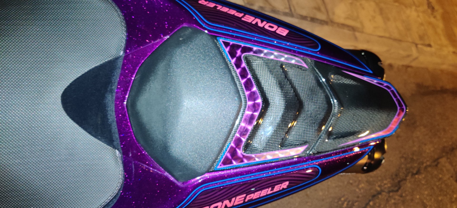

Η παρακατω ειναι η γριουλα μου. 14 ετων φετος.
View attachment 302438 View attachment 302439 View attachment 302440 View attachment 302441
Όμορφο! Θα ζήλευαν πολλά καινούρια! 😎👍
Ε, όχι και γριούλα!
Τη δική μου που είναι και λίγο μεγαλύτερη, την θεωρώ πιτσιρίκα (και έτσι της συμπεριφέρομαι).

περαστικά και καλη επανοδο στην μωβγιά δεσποινις!
Bonepeeler με το καλό να το ξανάκαβαλησεις και με προσοχή.
Όχι και γριούλα όμως.... Τι να πει και η vespa ss μου του 1967?
