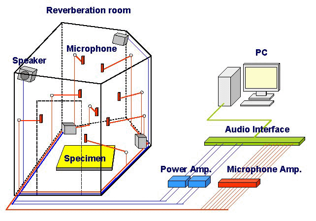

16.457
52.677
Απάντηση: To τέλειο Πεδίο Διάχυσης (Diffusion Field)
Προκειμένου να ληφθούν μετρήσεις ΄΄σταθερής κατάστασης΄΄ γιά την απόκριση ενός δωματίου,σήμα κυμαινόμενης συχνότητας(σάρωση επί διαφορετικών συχνοτικών ζωνών) τροφοδοτείται σε σύστημα ενισχυτή-ηχείου(τοποθετημένου γιά παράδειγμα σε επιδαπέδια γωνία συμβολής τριών επιφανειών ώστε να ενεργοποιεί όλους τους ρυθμούς) και ο εκπεμπόμενος ήχος συλλαμβάνεται από μικρόφωνο τοποθετημένο λ.χ. στο αντιδιαγώνιο σημείο συμβολής τριών επιφανειών επί της οροφής.Η εναλλακτική μέθοδος συνίσταται στη μετακίνηση του μικροφώνου,ενώ η εκπεμπόμενη συχνότητα από το ηχείο μένει σταθερή.
Κατά τον T.F.W.Embleton είναι θεωρητικά δυνατή εντός μεγάλου χώρου με ακανόνιστες διαστάσεις η ύπαρξη ηχητικού πεδίου διάχυσης,αποτελούμενου από διαδοχικές υπερθέσεις συνιστωσών με ίση πιθανότητα διάδοσης προς όλες τις κατευθύνσεις.Το συγκεκριμένο χαρακτηριστικό συνεπάγεται ακριβώς ότι η μέση πυκνότητα ενέργειας θα είναι ίδια σε όλες τις θέσεις εντός του χώρου,οπότε δεν θα υφίσταται καθαρή ροή γιά ανακατανομή ενέργειας προς οποιαδήποτε κατεύθυνση.Κατά συνέπεια,το τέλειο πεδίο διάχυσης δεν δύναται να υπάρξει πραγματικά,εφόσον σε κάθε χώρο ακρόασης συμβαίνει αναπόφευκτα ροή ηχητικής ενέργειας καθώς αυτή διαδίδεται από την πηγή στις εκάστοτε θέσεις απορρόφησής της.Η ίδια η έννοια του τελείου πεδίου διάχυσης καθίσταται χρήσιμη στη μελέτη χώρων ακρόασης που χαρακτηρίζονται από μικρή απορρόφηση κι επιπλέον γιά θέσεις μέτρησης που δεν βρίσκονται κοντά στην πηγή, αλλά ούτε και σε μικρές έντονα απορροφητικές ζώνες του δωματίου.
Εκτός από τις ακανόνιστες διαστάσεις ενός χώρου ακρόασης και των στερεών αντικειμένων εντός αυτού,το ηχητικό κύμα διασκορπίζεται επίσης από τραχιές επιφάνειες ανάκλασης αλλά και από περιοχές διακύμανσης των ακουστικών χαρακτηριστικών του μέσου διάδοσης.Τα στροβιλιζόμενα αέρια ρεύματα λ.χ. που δημιουργούνται υπό κατάλληλες συνθήκες όταν ανοίγουμε διάπλατα πόρτες και παράθυρα σε χώρο ακρόασης εντός εξοχικής κατοικίας διασκορπίζουν την ηχητική ενέργεια.
Aν και η σύστασή του είναι κυριολεκτικά ανέφικτη,μολαταύτα είναι χρήσιμο -σε ρόλο σημείων αναφοράς- να καθοριστούν οι ιδιότητες του τελείου πεδίου διάχυσης.Με βάση την παρατήρηση,οι Randall & Ward κωδικοποίησαν τα χαρακτηριστικά του σε μιά σειρά κανόνων:

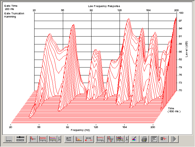

16.457
52.677
Απάντηση: Χαρακτηριστικά Πεδίου Διάχυσης...
- Οι συχνοτικές και χωρικές διακυμάνσεις που προκύπτουν από μετρήσεις σταθερής κατάστασης οφείλουν να είναι μηδαμινές.

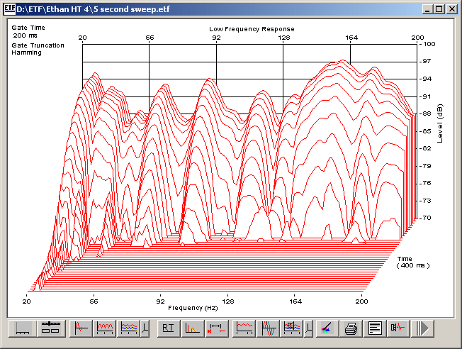

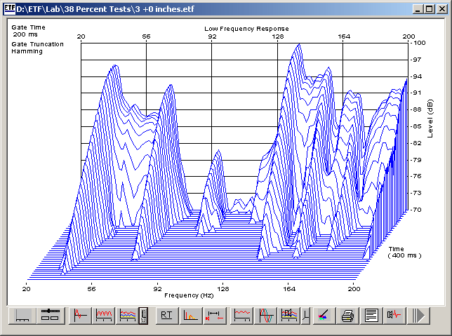

16.457
52.677

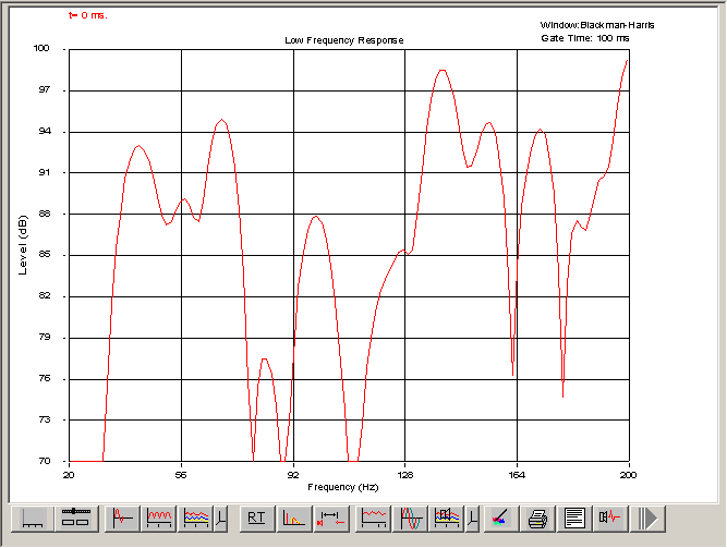

Οι διακυμάνσεις στα παραδείγματα απόκρισης σταθερής κατάστασης εκτείνονται σε συνολικό εύρος που φτάνει και τα 30dB επί της γραμμικής σάρωσης στον άξονα της συχνότητας.Αυτές οι καμπύλες είναι ενδεικτικές ενός ηχητικού πεδίου που απέχει από την ιδιότητα της τέλειας διάχυσης.Μιά ανάλογη απόκριση σε ανηχοϊκό δωμάτιο ή στούντιο ηχοληψίας θα εξακολουθούσε να έχει μεταπτώσεις,αλλά σε αρκετά μικρότερο βαθμό.Οι διακυμάνσεις αντίθετα θα γίνονταν πιό έντονες σε δωμάτιο περισσότερο ΄΄ζωντανό΄΄ από ακουστικής άποψης ή θάλαμο αντήχησης.
16.457
52.677

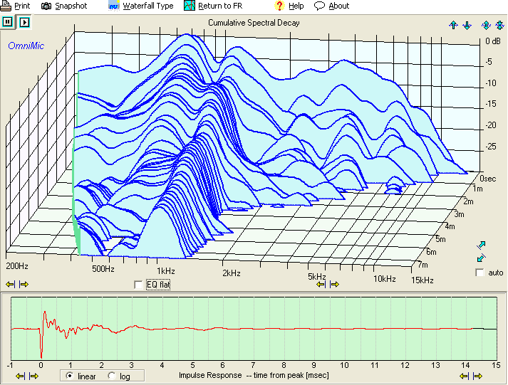

- Αμελητέα Διακροτήματα(παλμοί) στη χαρακτηριστική καμπύλη εξασθένησης.
Η κλίση των καμπυλών εξασθένησης τείνει γενικά να ομαλοποιείται καθώς ανεβαίνουμε σε τονικό ύψος.Το πλήθος των υπαρχόντων ρυθμών συντονισμού σε κάθε εύρος ζώνης οκτάβας ανώτερης τάξης αυξάνεται σε σχέση με την προηγούμενη και η μεγαλύτερη πυκνότητα των ρυθμών σημαίνει ομαλότερη επίδραση της συνισταμένης αυτών.
Η παρουσία χαρακτηριστικών διακροτημάτων (παλμών) στις καμπύλες εξασθένησης των χαμηλών συχνοτήτων καθιστά δυνατή την εκτίμηση του βαθμού διάχυσης που επικρατεί σε δεδομένο χώρο.Γιά μιά ολοκληρωμένη εκτίμηση,είναι απαραίτητο οι μετρήσεις του χρόνου αντήχησης να παρέχουν ακριβή μορφή των καμπυλών σε διαφορετικές οκτάβες και όχι μόνο στο μέσο όρο του συνόλου.

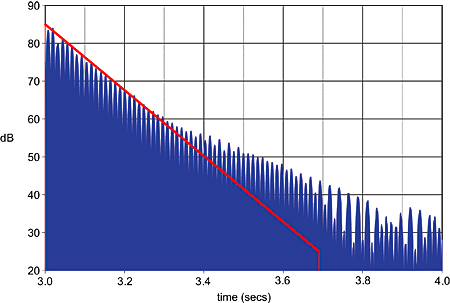

- Οι εξασθενήσεις του ηχητικού πεδίου οφείλουν να είναι τέλεια εκθετικές (ευθείες γραμμές σε λογαριθμική κλίμακα).
H αυθεντική εκθετική εξασθένηση ισοδυναμεί με ευθεία γραμμή σε γραφική παράσταση μεταβολής της ηχητικής ενέργειας σε σχέση με το χρόνο (κόκκινη γραμμή) και περιγράφεται είτε ως ρυθμός εξασθένησης (dB ανά δευτερόλεπτο),είτε ως χρόνος αντήχησης σε δευτερόλεπτα.Στη μπλε καμπύλη παρατηρούμε αξιόλογες αποκλίσεις από την ευθεία γιά το τελικό της τμήμα.Οι αποκλίσεις από την ευθεία συμβολίζουν τη μη επικράτηση του πεδίου διάχυσης.

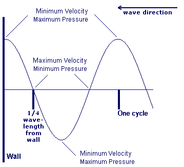

Απάντηση: Ανατομία Ακουστικής Χώρων
Ο σχεδιασμός ενός χώρου ακρόασης στοχεύει στην πυκνότητα και ισομερή κατανομή των ούτως ή άλλως αναπόφευκτων συντονισμών εντός αυτού.Σε προηγούμενα κεφάλαια έχει ήδη γίνει αναφορά γιά τις αναλογίες διαστάσεων σε σχέση με τη βελτιστοποίηση της διαχείρισης(περιορισμός-ομοιόμορφη κατανομή) των στασίμων κυμάτων.
Εάν υπάρχει δυνατότητα κι εφόσον οι αναλογίες δεν είναι απαγορευτικές (ώστε να μην υφίστανται συμπτώσεις που επιφέρουν αντίστοιχες εξάρσεις και βυθίσεις σε σημεία μεγίστης κι ελαχίστης πίεσης διαδοχικών ρυθμών),είναι χρήσιμο να επιλέγουμε το μεγαλύτερο διαθέσιμο χώρο ως δωμάτιο ακρόασης.Οι μεγαλύτεροι χώροι τείνουν να εμφανίζουν καλύτερη ακουστική συμπεριφορά καθότι υπάρχει πυκνότερη κατανομή ρυθμών συντονισμού επί του φάσματος,με αποτέλεσμα οι προεξάρχοντες-που δημιουργούν τα κυριότερα προβλήματα- να γίνονται λιγότερο διακριτοί μεμονωμένα.Τούτο οδηγεί σε ομαλοποίηση της απόκρισης του χώρου.
Στους μικρούς χώρους διεγείρονται ορισμένα μόνο στάσιμα κύματα,των οποίων οι κοιλίες (μέγιστα πίεσης) και οι κόμβοι (ελάχιστα) επιφέρουν έντονες ανομοιομορφίες στην απόκριση του δωματίου διασπώντας το πεδίο διάχυσης.
http://www.arkhipov.com/AudioVideo/Room/RoomDesign.html
