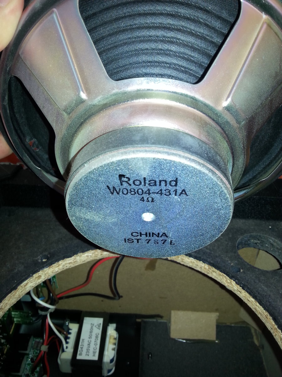

Ξέρετε που μπορώ να προμηθευτώ ηχείο 8'' για να αντικαταστήσω το ήδη υπάρχων σε ενισχυτή ηλεκτρικής κιθάρας (roland cube x20); Αυτό που φοράει είναι της ίδιας της roland στα 20watt / 4 ohm.
Ο μικρός έχει εδώ και καιρό τρυπήσει τον χάρτινο κόνο με μολύβι σε 3-4 σημεία περιμετρικά (εκεί που είναι η ανάρτηση του κώνου).Πρόσφατα όμως άλλαξα κιθάρα και έχω πιο γεμάτο ήχο και πλέον δεν μπορώ να το "ανοίξω" μιας και το τρίξιμο είναι έντονο. Θέλω να δώ αν με συμφέρει να το αντικαταστήσω μιας και η συγκεκριμένη σειρά ενισχυτών έχει πολύ προσεγμένα και ποιοτικά εφε.

Πρώτα θα ψάξεις να βρείς το ανταλλακτικό μεγάφωνο απο την Rolland. Αν δεν βρείς ή ειναι πολύ ακριβό τότε ψάξε κάτι σαν και αυτό:http://www.bluearan.co.uk/index.php?id=MON103980&seeimage=YES&img_name=103980
Μεγάφωνα τετοια υπάρχουν πολλά, αυτά που πρέπει όποσδήποτε να προσέξεις ειναι η αντίσταση (4Ω) η ισχύ (20) η διάμετρος προφανώς 8" και τέλος η ευαισθησία (90db?). Υπάρχουν πολλοί παράμετροι ακόμη αλλά αυτοί που σου αναφερω ειναι απαραίτητοι. Για παράδειγμα αν βάλεις μεγάφωνο με 87db θα χάσεις περίπου την μισή ένταση του ενισχυτή σου. Οπότε πρώτα ρώτα για γνήσιο ανταλλακτικό και μετά ψάχνεις.

Στον συγκεκριμένο ενισχυτή η καμπίνα είναι κλειστή πίσω και έχει 2 οπές μπροστά για εκτόνωση.
Δεν ήξερα καν ότι μπορεί να επισκευαστεί μόνο ο κώνος.
Οπως και να έχει θα παρω αύριο ενα τηλέφωνο στο musicorama απο όπου τον αγόρασα και αν δεν μπορούν να βοηθήσουν θα στείλω και ενα mail στην Roland και βλέπουμε.
[DOUBLEPOST=1456872822][/DOUBLEPOST]Να και μια φωτογραφία του. Κατω αριστερά φαίνεται αμυδρά και λια απο τις τρύπες.
[DOUBLEPOST=1456872937][/DOUBLEPOST] 20160228_100508.jpg

Όταν λες με λίγα ευρώ....πόσο μπορεί να κοστίσει δλδ μια επισκευή;
Αντιπρόσωπος της Roland είναι ο Στόλας. Πήρα ένα τηλέφωνο αλλά δεν απαντουν στο σερβις. Θα προσπαθήσω πάλι αργότερα.
[DOUBLEPOST=1456910597][/DOUBLEPOST]Μίλησα και με το κέντρο μεγαφώνου....σε περίπτωση που επιδέχεται επισκευής μου είπαν ότι το κόστος θα είναι περίπου στα 15 ευρώ +/- ....

Μίλησα και με το σέρβις του Στόλλα.
42-43 ευρώ το συνολικό κόστος για να πάρω καινούργιο ηχείο και αναμονή 20-25 ημέρες να έρθει απο την άπο ανατολή....
Τι λέτε; να τα δώσω ή να κάνω την επισκευή και να πάει στο καλό;

Σήμερα αξιώθηκα και πήγα το ηχείο για επισκευή...(στον Πανταζόπουλο στην Κάνιγγός)
Εκτός από τις τρύπες που είχε κάνει ο μικρός, έχει πολυμεριστεί ο κώνος στο σημείο που ενώνεται με το μέταλλο περιμετρικά , σε μήκος 5-6 εκατοστών, και έχει σκίσει και εκεί.
Θα προσπαθήσουν να του κολλήσουν ένα είδος ανάρτησης και έτσι να ξεπεραστεί το πρόβλημα και να καλυφθούν και οι τρύπες....αν δεν γίνεται πρέπει να αλλαχτεί ο κώνος με άλλον χωρίς να επηρεαστεί ο ήχος....(τουλάχιστον όχι ιδιαίτερα).

Ο κώνος του ηχείου παρέμεινε....έγινε επισκευή περιμετρικά στα σημεία που είχαν θέμα...
Το βράδυ θα το κοτσάρω πάνω στον ενισχυτή και θα δούμε τι κάναμε.....κόστος 10 ευρώ...

Το ηχείο μπήκε στην θέση του. Παίζει άψογα, οπως πρέπει.
Ή εξυπηρέτηση στο μαγαζί μία χαρά .
Τέλος καλό όλα καλά .
