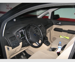

Που εκριβώς εννοείς στην κολώνα της πόρτας? εννοείς το κολωνάκι που εκτελεί χρέει χερουλιού? Αν ναι, τότε το Cmax δεν έχει τέτοιο.... Επισυνάπτω μερικές φωτογραφίες του εσωτερικού.
Τα midrange είναι στο κάτω μπροστά μέρος της πόρτας, ενώ το tweeter τους, βρίσκετε στο κολωνάκι ακριβώς πίσω απο το "φιλιστρίνι" φάτσα στον οδηγό και τον συνοδηγό.
Για το μέγεθος είσαι σίγουρος? και εγώ δεν ξέρω (για να το δω θα πρέπει να λύσω όλο το πλαστικό της πόρτας, αλλά και εμένα άλλοι μου το είπαν....
