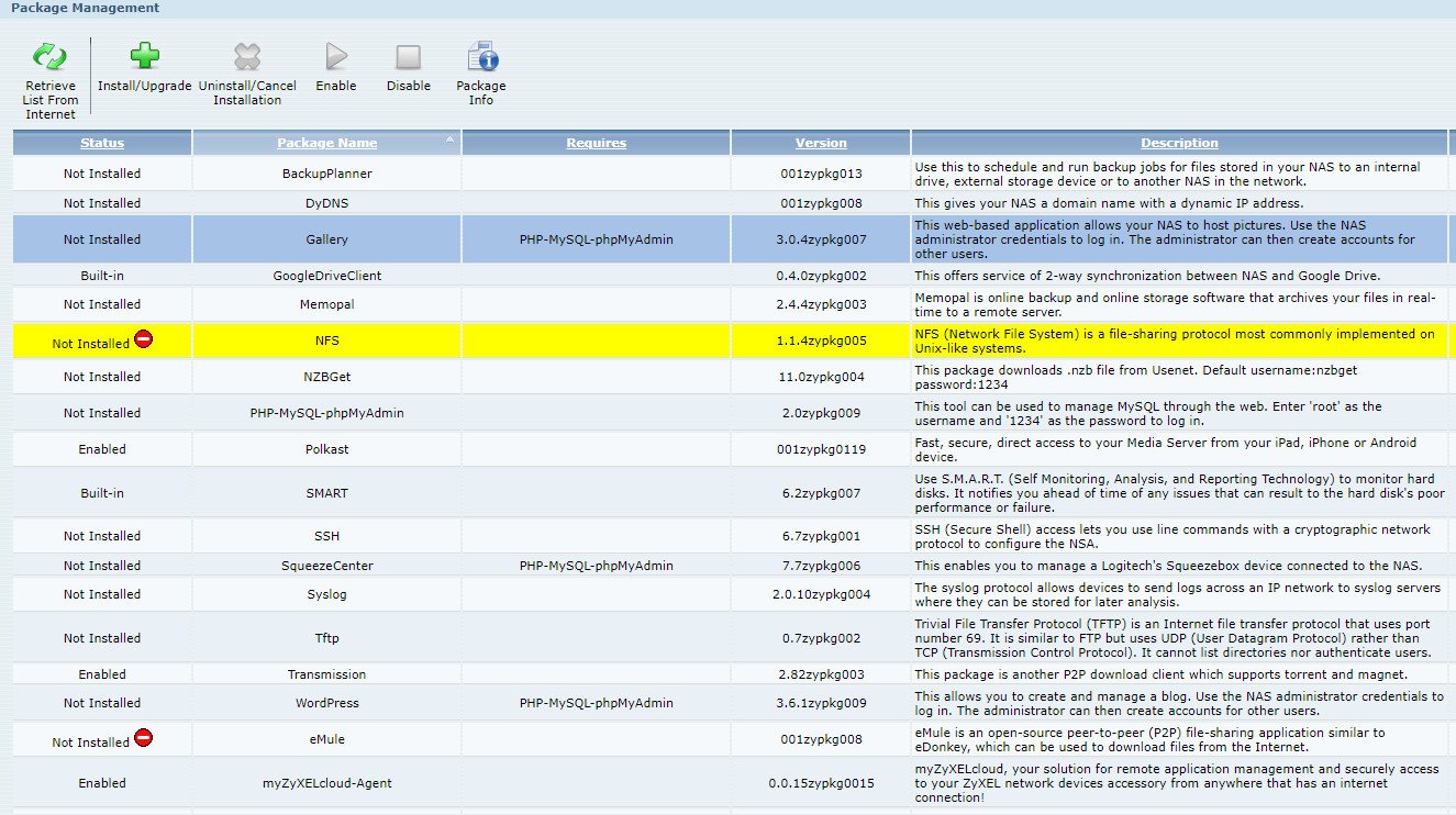

Η υποστήριξη έχει σταματήσει και πρόσφατα αναλάυψα πως το Shield δεν μπορεί να δει τα αρχεία μου! Ανατρέχωντας στο μενού του nas είδα πως το nfs package για κάποιο λόγο δεν ήταν εγκατεστημένο. Προσπάθησα να το εγκαταστήσω, ξεκινάει η εγκατάσταση και στο 25% κάνει refresh και μου γράφει not installed, όπως κι όποιο άλλο πακέτο δοκίμασα.
Δεν ξέρω αν σε αυτό μπορεί να με βοηθήσει κάποιος, δεν ξέρω τι άλλο μπορώ να κάνω...

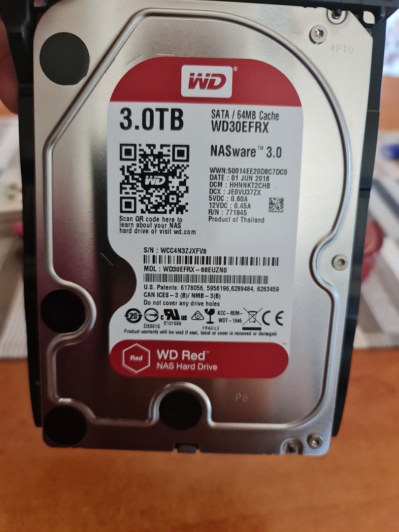

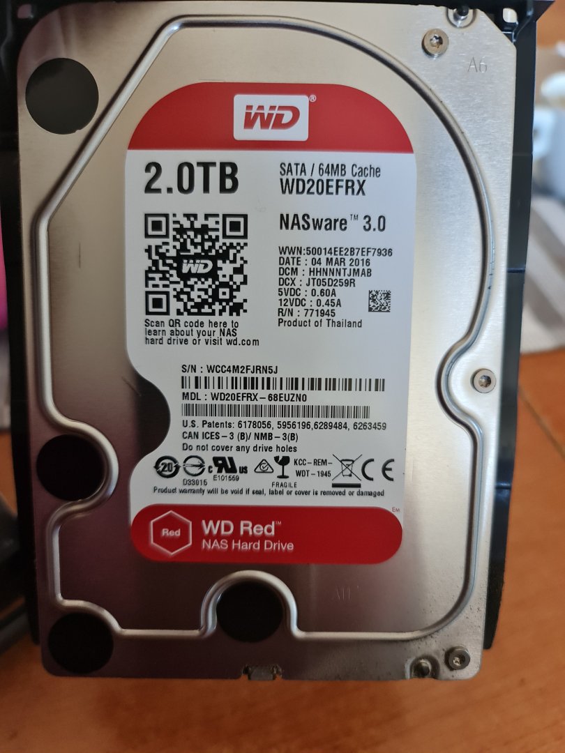

Οι δίσκοι μου είναι αυτοί
