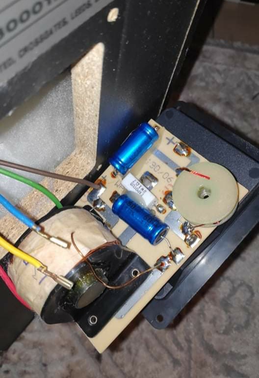

Να και μια φωτό του crossover μήπως βοηθάει κάπου. Τα καλώδια του tweeter είναι αυτά που δεν είναι συνδεδεμένα
Αν ισχύει αυτό που αναφέρεις τότε υπεύθυνος είναι ο βραχυκυκλωμένος εν σειρά με το tweeter, πυκνωτής.
Ο θόρυβος που ακούς είναι ο βόμβος συν τον θόρυβο του ενισχυτή, που σε κανονικές συνθήκες, δηλαδή με τον πυκνωτή εν λειτουργία, δημιουργείται φίλτρο και δεν φτάνει στο μεγάφωνο.
Αν λειτούργησε έτσι για καιρό και με την ένταση αυξημένη, είναι πολύ πιθανό να δημιούργησε πρόβλημα και στο μεγάφωνο. Αν όχι το μεγάφωνο σου λειτουργεί κανονικά.
Φυσιολογικά, από τις μπόρνες και μέχρι τα κλιπς του καλωδίου που συνδέεται το tweeter σου πρέπει να μετράς συνέχεια μόνο στη μία από τις δύο γραμμές. Ή στο + ή στο - αναλόγως αν είναι συνδεδεμένο εντός ή εκτός φάσης το tweeter. Σε καμία περίπτωση δεν έχεις συνέχεια και στις δύο γραμμές.
