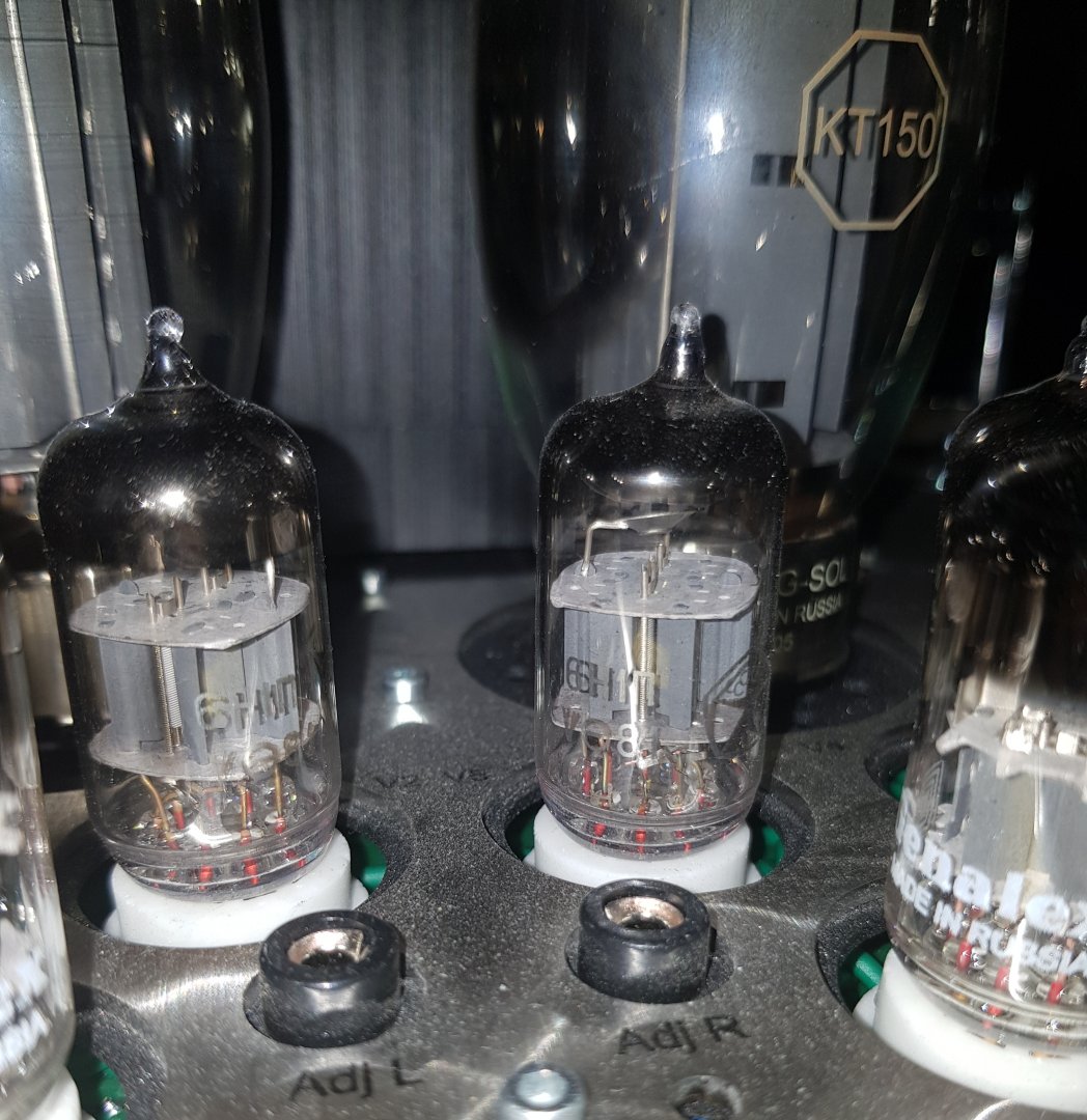

Καλησπερα και καλη Σαρακοστη σε ολους. Θα ηθελα να αλλαξω τις *μαμα* λυχνιες 6n1p (πιο κατω θα παραθεσω και φωτο) αλλα δεν ειμαι σιγουρος αν μπορω να βαλω τις e88cc, διοτι καλα τα βλεπω τι μπορεις να βαλεις σαν αντικατασταση αυτων αλλα σε ξενα σιτε οτι θελει ο καθενας γραφει οποτε κ δεν πολυεμπιστευομαι τα ξενα γραφουμενα. Αν με ρωτησετε τι ψαχνω παραπανω θα ελεγα τα εξης. Απλα με τρωει να κανω αλλαγη, θα ηθελα πιο μεγαλο soundstage , το να χασω σε μπασο ποιοτητα δεν με νοιαζει, ακομα πιο αιθεριες ψιλες και μεσαιες ομως θελω. Απορια δευτερη ας πουμε εχω παρει λαθος προενισχυτριες και τις τοποθετω ο ενισχυτης απλα δεν θα παιξει? Θα παρω λαμπες στο χερι? Η ολο το μηχανημα στο χερι? Και τελος υπαρχει καποιο μαγαζι στην Ελλαδα? Δεν αγοραζω ποτε μεσω διαδικτυου.(αν υπαρχει καποιο προβλημα λογο διαφημισης σε μαγαζι εστω σε pm αν ειναι ευκολο)

Καλησπέρα!όχι η 6922 δεν είναι απόλυτα συμβατή της 6n1p.μην την χρησιμοποιήσεις.ψαξε αν βρεις 6n1p ev ως καλύτερη αντικαταστάτρια...

Δεν υπαρχει αντιστοιχη δυτικου τυπου λαμπα με την 6HIP
Πρωτο απο ολα,θα στειλεις ενα μυνημα στην κατασκευαστρια εταιρεια,που γνωριζει επακριβως την λειτουργια του κυκλωματος,και θα παρεις την καταλληλη απαντηση για την αντικαταστατρια
Αντιστοιχη ρωσικης κατασκευης,στρατιωτικων προδιαγραφων,καλυτερης κατασκευης,χαμηλοτερου θορυβου ειναι η 6HΙΠ-ΕΒ(EV)
www.gstube.com/data/553/
Ειδικα στο εργοστασιο του Voskod,κατασκευαστηκε ο καλυτερος τυπος 6HIP-ΕB, the ""rockets""
Με αυτο τον τυπο θα παρεις τα ηχητικα χαρακτηριστικα που ζητας
Δες και το παρακατω
Παραθετει τις ακριβεις αντικαταστατριες βασει παραμετρων λειτουργιας
www.audiotubes.com/chinese.htm

Οι 6Η1Π που εχεις ειναι του εργοστασιου στο voskhod που εφτιαχνε οπως ειπε και ο BLUES και τις 6Η1Π-ΕΒ.Σε κυκλωμα που μπορω να χρησιμοποιησω και τις δυο πιο πανω,αλλα επισης την 6Η23Π (6DJ8 / ECC88) , μπορω να πω οτι συμφωνω μαζι σου στο θεμα του μικρου soundstage, οπως επισης και στο θεμα της καλης αναλυσης,καθαροτητας κλπ,ανκαι καποιος θα μπορουσε να πει οτι απλα υστερει σε πλουσιοτητα κλπ,δηλαδη υποκειμενικα.
Αν το μηχανημα σου δεχεται 6dj8,6922,e88cc κλπ, αυτο που ψαχνεις το εχει η 6H23P, και οι πλειστες E88CC.Το θεμα ειναι λοιπον να τις δεχεται το μηχανημα σου και ποσο ψηλα θελεις να πας σε τιμες.

H 6H1Π τραβα το διπλασιο heater current απο μια 6922 οποτε καλο ειναι να το ξερουμε. Μαλλον δεν θα υπαρχει προβλημα με μια 6922 στο κυκλωμα της 6Η1Π αλλα το αντιθετο πιθανοτατα να εχει.

Ωραια ας πουμε βαλαμε τις e88cc και τελικα δεν κανουν για τον ενισχυτη απλα δεν θα υπαρχει σημα? Η κατι παει μας χαιρεταει?
