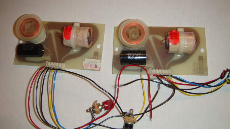

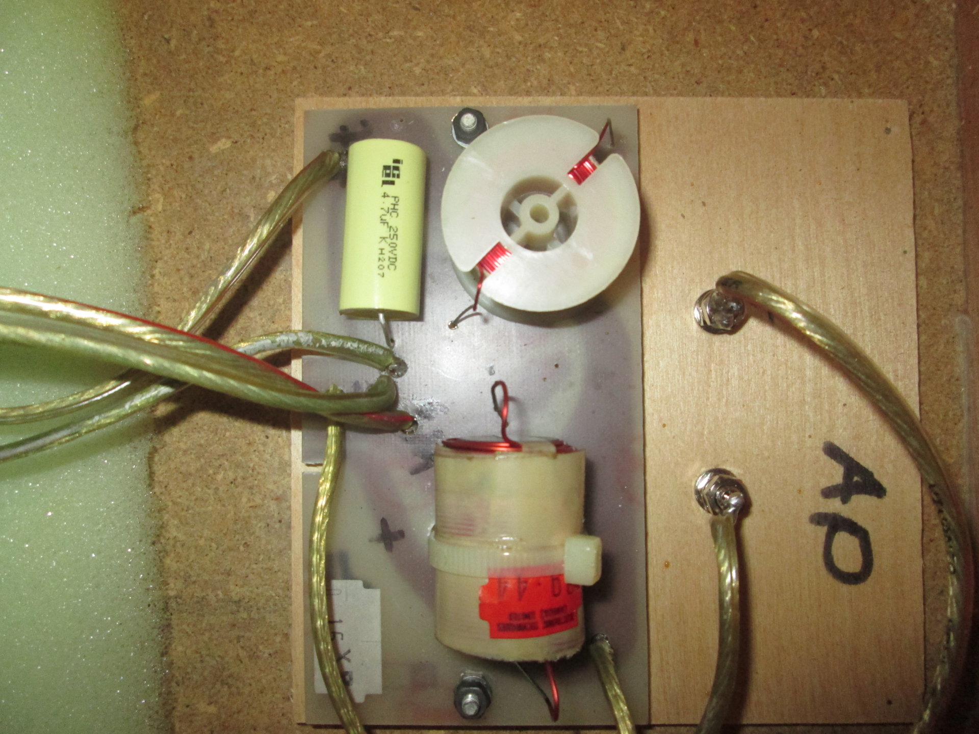

Οι μονες αλλαγες ως τωρα ειναι οι παρακατω. Νεοι πυκνωτες , καλωδια 2,5 - 99.9 ofc κολλητα παντου και νεες μπορνες.
Τα μεγαφωνα που μου προτεινεις ειναι 4Ohm?
(φωτο 1 απο internet . cross πριν, φωτο 2 και 3 τωρα τα δικα μου)
Δε θέλω να σε στεναχωρήσω, αλλά οι αλλαγές που έκανες δεν είναι προς το καλύτερο..
