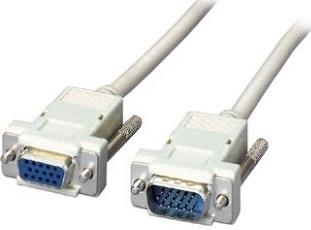

θεωρητικά αν το βύσμα είναι όπως στην φωτό, τότε μπορείς να βγάλεις το κουτί του βύσματος και ετσι να μειώσεις κατα το 1/3 το μέγεθος που θές να περάσεις.
Τι λες? Κάνει η πατέντα αυτή? ή ακόμα καλύτερα μιας και το βύσμα είναι "επισκεπτό" μπορείς να΄ξανακάνεις τις κολλήσεις ανετα μέσα σε αυτό, με καμμιά απώλεια.
