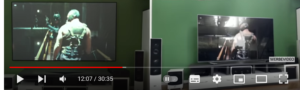

πανω κατω ,αυτα που ανεφερε ο Soco.
οπως βλεπεις και απο τις εικονες, παιζει ρολο ποσο φωτεινος ειναι ο χωρος και ποιες ωρες της μερας θελεις να τον χρησιμοποιεις.
Αυτος ειχε αρχικα μια τηλεοραση 79ιντσων αλλα λογω της φωτεινοτητας και τον ανακλασεων πηγε σε UST προτζεκτορα με το καταλληλο πανι βεβαια 120ιντσων.
