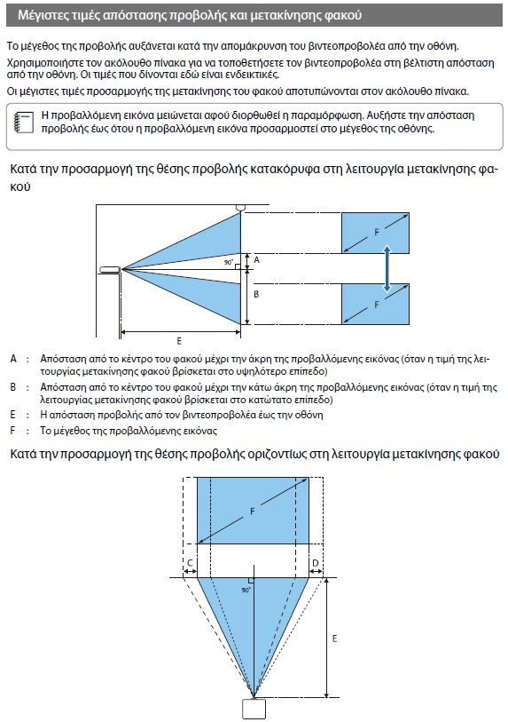

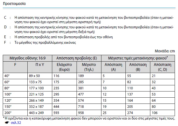

Που σου λέει πως αν θες να ανοίξεις π.χ. 120" οθόνη, θες η απόσταση του προβολέα (από το φακό μπροστά) με την οθόνη πρέπει να είναι μεταξύ 3.54m και 5.74m.
Μην παίξεις στα άκρα του φάσματος γιατί παίζεις με την φλόγα.
Κατά προτίμηση να είσαι κοντά στο ευρύ άκρο και όχι στο tele (τηλ).

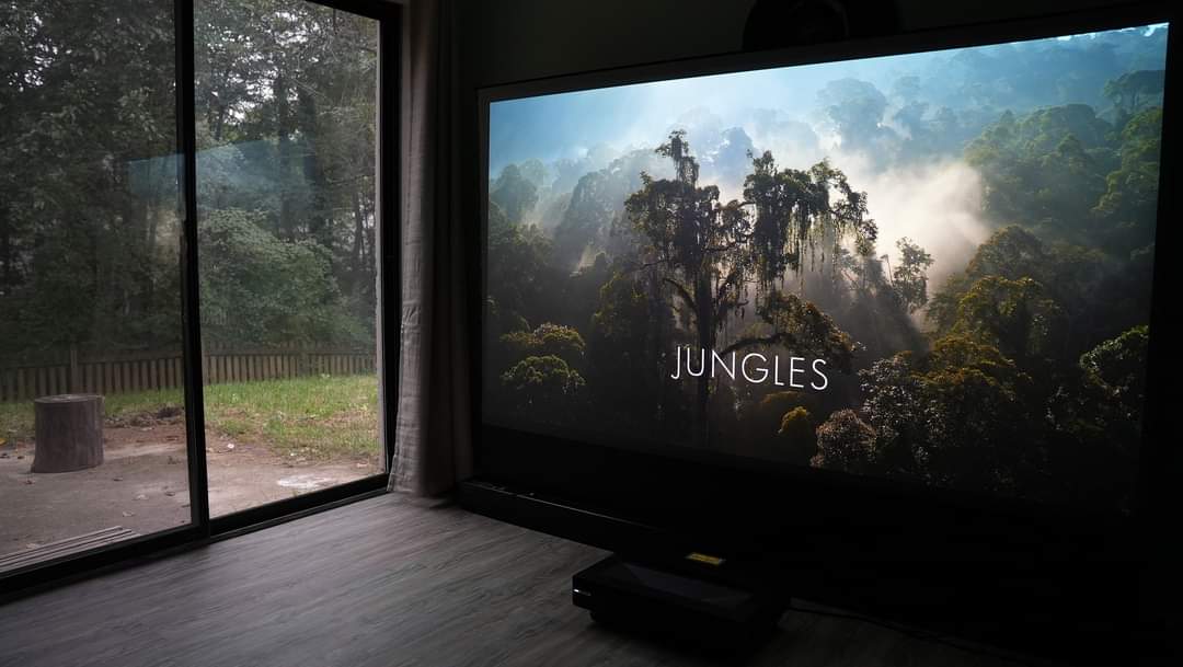

Ένα παράδειγμα όσων λέω. Κοίτα που είναι ο προβολέας ώστε να έχει η οθόνη μια νορμάλ τοποθέτηση. Άντε βρες επίσης που θα μπει το κεντρικό. Πραγματικό στήσιμο, όχι μπροσούρα εταιρείας.

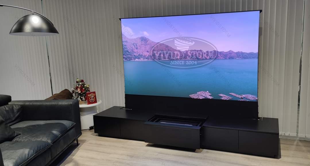

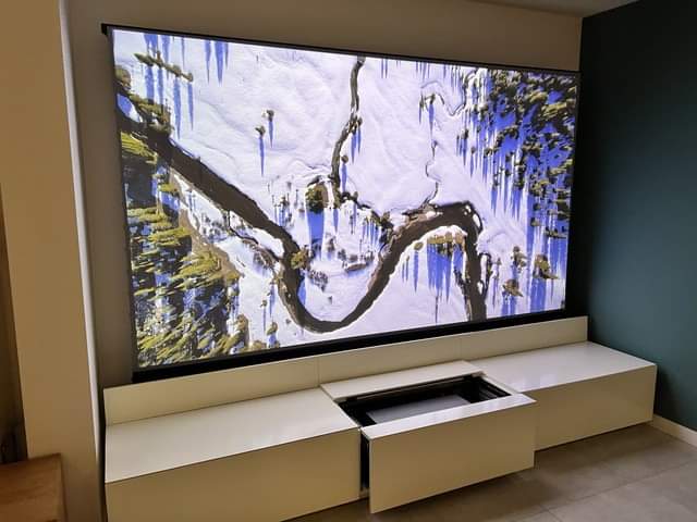

Οι μόνες ουσιαστικές λύσεις είναι:
Βαθύ έπιπλο ώστε να πάρει σε ράφι με σχισμή ή on top τον προβολέα και μπροστά του το κεντρικό.
Ηχοδιαπερατή οθόνη.
Λίγο πιο πάνω από ότι συνήθως την οθόνη, και κεντρικά ηχεία above & below (ακόμα και αν δεν έχεις τον κατάλληλο ενισχυτή, με εξωτερικό τελικό και δημιουργία dual mono, πάλι με σωστή ρύθμιση και τοποθέτηση θα έχεις phantom center in the middle).

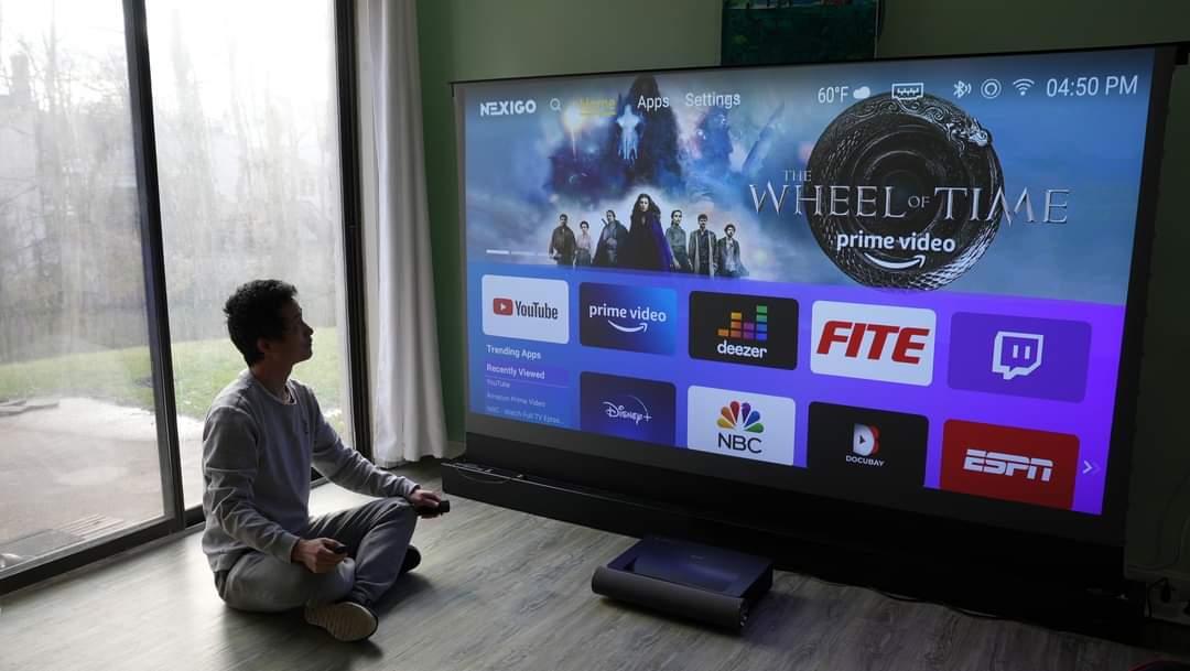

306
390
Το παραπανω στησιμο ειναι για να καθεσαι ...κατω απο το επιπεδο του πατωματος (γιαπωνεζικο σπιτι?) τελειως λαθος
ο εικονιζομενος βλεπει καθιστος στο πατωμα περιπου στο κεντρο της οθονης
η ευθεια του ματιου πρεπει να ειναι στο υψος των υποτιτλων, η τουλαχιστον στο υψος της ακρης του ενος τριτου της κατω οθονης
αν κατσει καποιος σε καναπε με αυτο το στησιμο
θα βλεπει ευθεια στο πανω τριτο...
View attachment 282942 View attachment 282943

Υπόψη ότι τα έτοιμα με ηλεκτρικό συρτάρι έχουν μερικά χιλιάρικα.

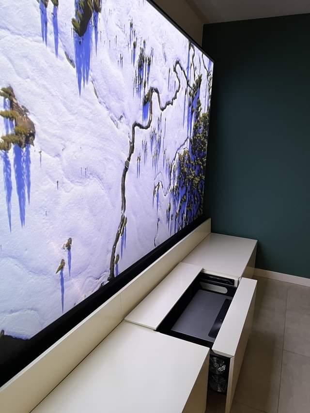

Κάποια εικόνα από τέτοιου είδους έπιπλο υπάρχει;
Αν και απο τα μηνύματα που παρατεθηκαν καταλαβαίνω ότι τα μειονέκτηματα ενός ust είναι πολλά.

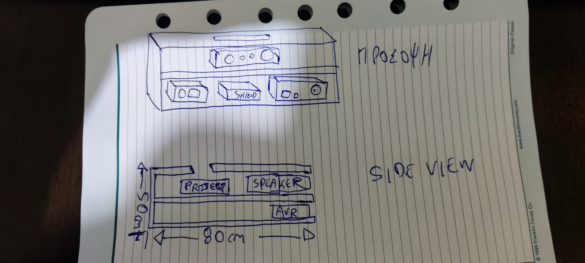

Μια εναλλακτική αυτά που έβαλε ο @alexis
Την περίπτωση που είχα εγω δεν έχω άδεια να δημοσιεύσω φωτογραφίες από τον χώρο.
Το έπιπλο εγω απλώς το σχεδίασα, το υλοποίησε ξυλουργός τους.
Επί της ουσίας, πρόχειρο φυσικά σχέδιο στο πόδι, είναι κάπως έτσι:
Κατάλληλο δηλαδή για... μεγάλους χώρους, μιας και μιλάμε για 80cm βάθος, συν περί τους 20cm κενό με τον τοίχο που μπήκε η οθόνη προβολής.
Σχεδιασμένο πάνω στα συγκεκριμένα υλικά (συγκεκριμένο ηχείο κεντρικό, συγκεκριμένο προβολέα).
"Σχισμή" (άνοιγμα) στο επάνω μέρος για να προβάλει ο προβολέας, αντικραδασμικά στελέχη για στήριξη των ραφιών.
Θα προτιμούσα να γίνει ηχοδιαπερατή οθόνη συν το μερεμέτι για αυτή την εγκατάσταση, παρά όλο το τελετουργικό για το έπιπλο συν το ρίσκο της κατασκευής αυτού από κάποιον.

Αυτό που έλεγα παραπάνω Βασίλη. Το έπιπλο που θα τα έχει όλα μέσα θα είναι μεγάλο. 80cm -100cm βάθος. Πολύ πράμα.
