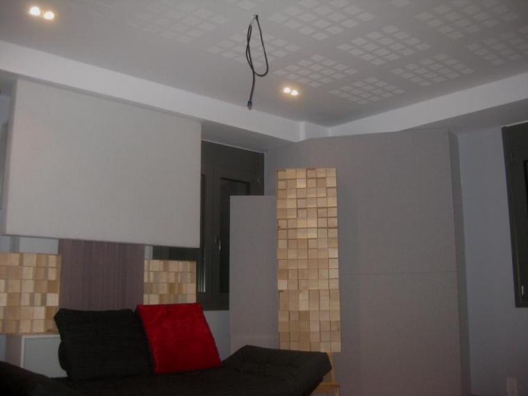

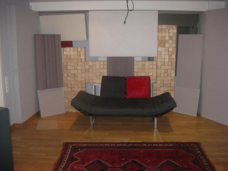

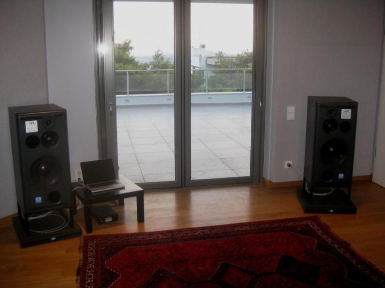

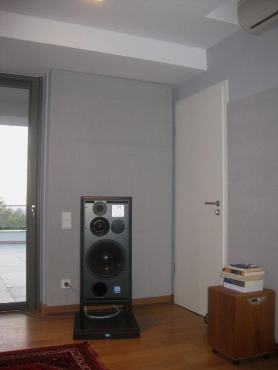

Πριν ένα χρόνο περίπου αποφάσισα να ασχοληθώ σοβαρά με την ακουστική του δωματίου στο οποίο κατέληξε λόγω ανωτέρας βίας το σύστημά μου. Εξαρχής γνώριζα ότι ούτε το δωμάτιο ήταν κατάλληλο για μουσική ούτε τα ηχεία κατάλληλα για αυτό αλλά δεν υπήρχε άλλη επιλογή. Το δωμάτιο είναι αυτό:

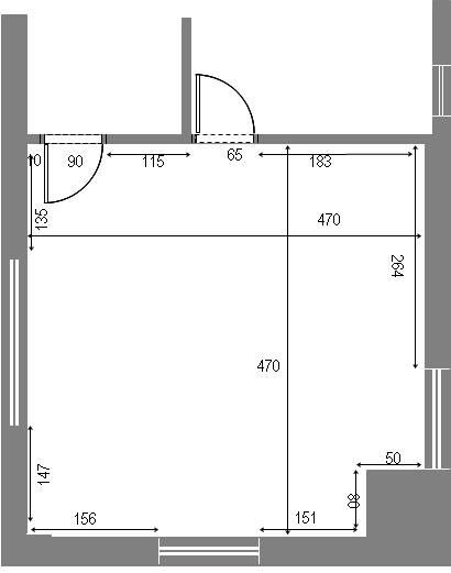

Όπως βλέπετε είναι τετράγωνο και σαφώς εκτός των προτεινόμενων αναλογιών κατά Bolt.

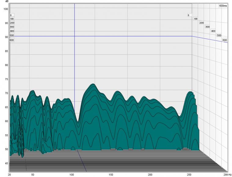

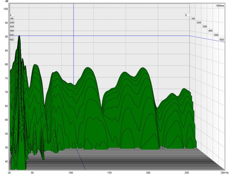

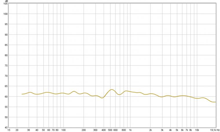

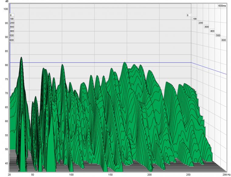

Αυτό φάνηκε αμέσως στις πρώτες μετρήσεις που έδειξαν εκτός των άλλων προβλημάτων έναν έντονο ιδιορυθμό στα 35Hz περίπου και διάφορες αχανείς κοιλάδες λίγο πιο πάνω.
Αριστερό ηχείο, άδειο δωμάτιο:

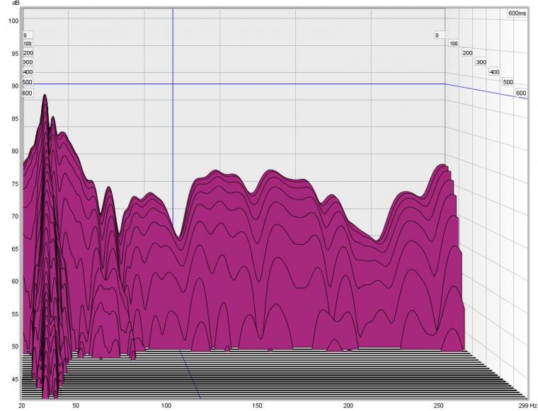

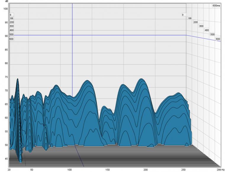

Δεξί ηχείο, άδειο δωμάτιο:
Επειδή το δωμάτιο είναι συμμετρικό, το μοτίβο παρέμενε το ίδιο σε όποια διάταξη και αν δοκιμάσαμε, ακόμη και διαγώνια. Απλά όσο πλησίαζες ηχεία ή θέση ακρόασης στο κέντρο, η καμπύλη χαμήλωνε, το αντίθετο κοντά σε τοίχο.
Όμως, για να κρατήσω απόσταση ανάμεσα σε θέση ακρόασης και ηχεία μεγαλύτερη από 3 μέτρα, έπρεπε αναγκαστικά να είναι και τα ηχεία και η θέση ακρόασης κοντά σε τοίχο. (Σε πιο κοντινές αποστάσεις ακρόασης η αίσθηση μου ήταν ότι το ηχείο δεν ακουγόταν σαν «όλον».) Έτσι, κρίθηκε αναπόφευκτη η χρήση EQ για να γίνει το απαραίτητο shelving στα μπάσα.
