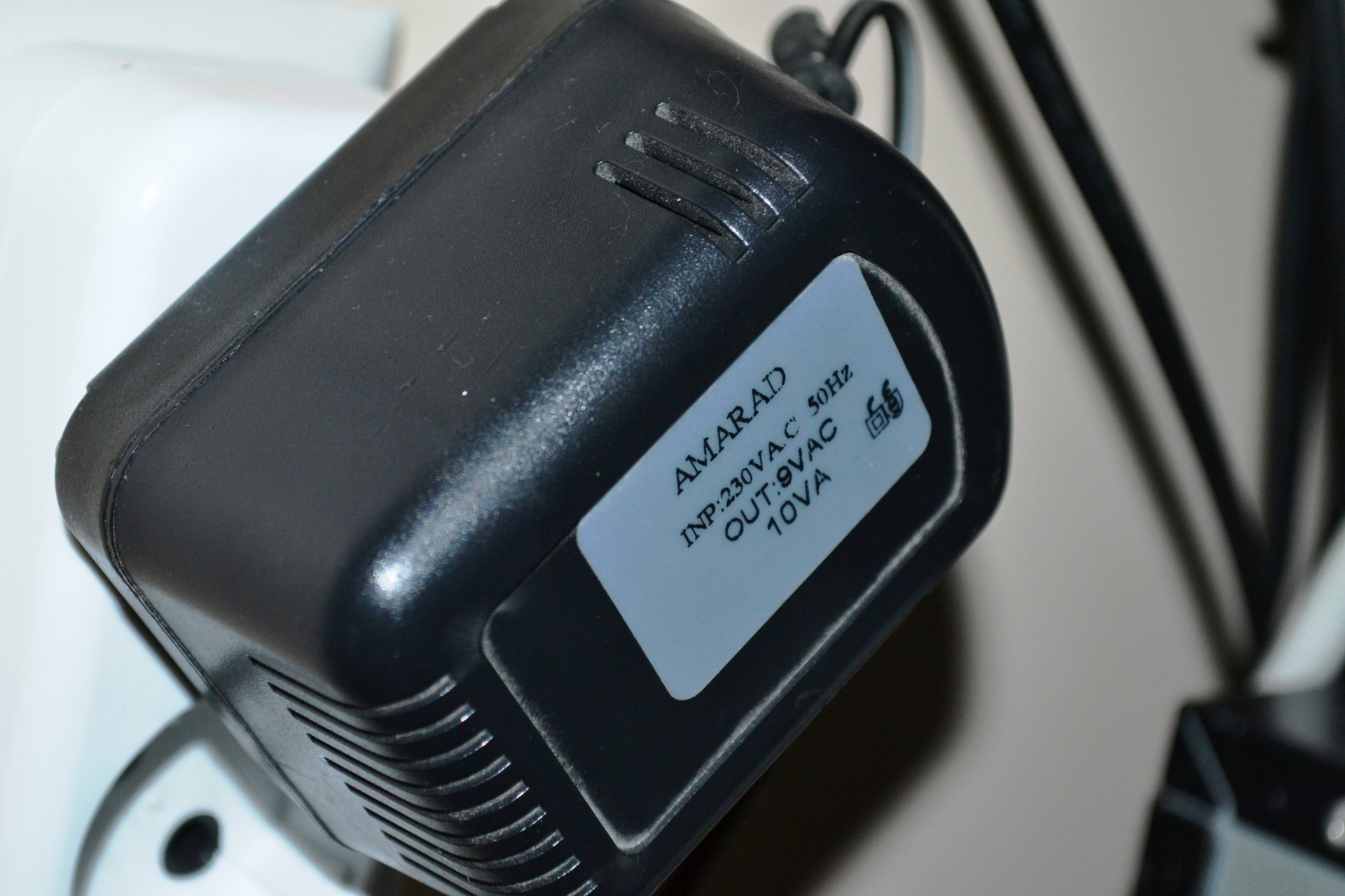

Όχι. Μόνο ο συγκεκριμένος μετασχηματιστής είναι εκεί. Δοκίμασε το. Λογικά το ίδιο θα σου κάνει.

Σε παρακαλώ μπορείς να βγάλεις μια φωτό τις ετικέτας που έχει πάνω ο μετασχηματιστής ? Εγώ το Nano το αγόρασα μεταχειρισμένο και δεν είμαι σίγουρος ότι είναι ο δικός του.

Εννοείται πως μπορώ! Το βράδυ όμως που θα επιστρέψω στο σπίτι. Ένα κοινό τροφοδοτικό είναι όμως. Είχα διαβάσει πως για καλύτερο αποτέλεσμα καλό είναι να χρησιμοποιηθεί ένα που δίνει η Clearaudio extra. Είχε περίπου 30 ευρώ αυτό τότε. Αναφέρομαι στην εποχή που βγηκε στην αγορά. Παρόλα αυτά έπρεπε να το κάνω παραγγελία και δεν ασχολήθηκα ποτέ. Το δουλεύω με αυτό που είχε η συσκευασία.

Έφτασαν και οι φωτογραφίες!

Είναι λογικό να γίνεται αυτό που λες εφόσον το βύσμα της τροφοδοσίας έχει εσωτερικά και επαφή που διακόπτει την τροφοδοσία του προενισχυτή.
Κόντεψα να μουρλαθώ το πρωί που κατάλαβα τι είχε γίνει. Καλά κρατάνε οι πυκνωτές τόσο πολύ ρεύμα που μπορεί να παίζει δίσκους χωρίς να αδειάζουν; Τόσο μικρή κατανάλωση έχει;
Οι τυπικοί πυκνωτές αλουμινίου ή τανταλίου, όχι (εκτός αν έχει cold cap ή μπαταρία εσωτερικά).
Όπως τα λες η "αποθήκη" ενέργειας ήταν στο εξωτερικό τροφοδοτικό και όχι στον προενισχυτή γι'αυτό και όταν το αφαίρεσες σταμάτησε. Αυτό όμως δεν είναι εφικτό γιατί η φωτογραφία του τροφοδοτικού λέει ότι παρέχει AC. Το AC δεν αποθηκεύεται.
Φυσικά ακόμα δεν με έχεις πείσει ότι έβγαλες το σωστό μετασχηματιστή από τη πρίζα. :)

Σιγουρα εχω καποιον αλλον μετασχηματιστη. Αλλα επειδη ο μετασχηματιστης βγαζει ac δεν νομιζω να υπαρχουν πυκνωτες στην .. εξομαλυνση.... Σωστα ειπε το ιδιο και ο φιλος xenos. Αυριο θα κανω το ιδιο πειραμα με σενα !
