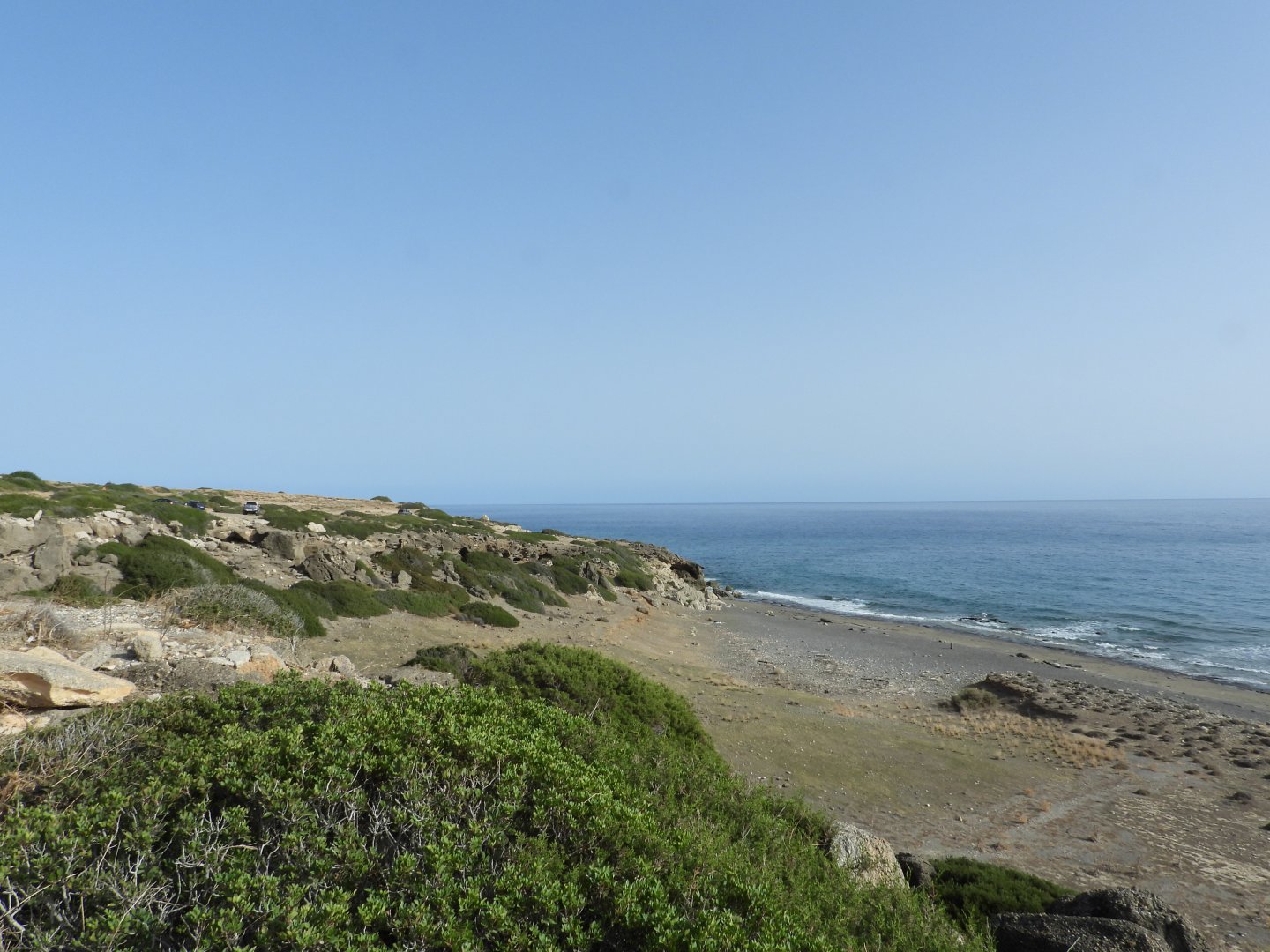

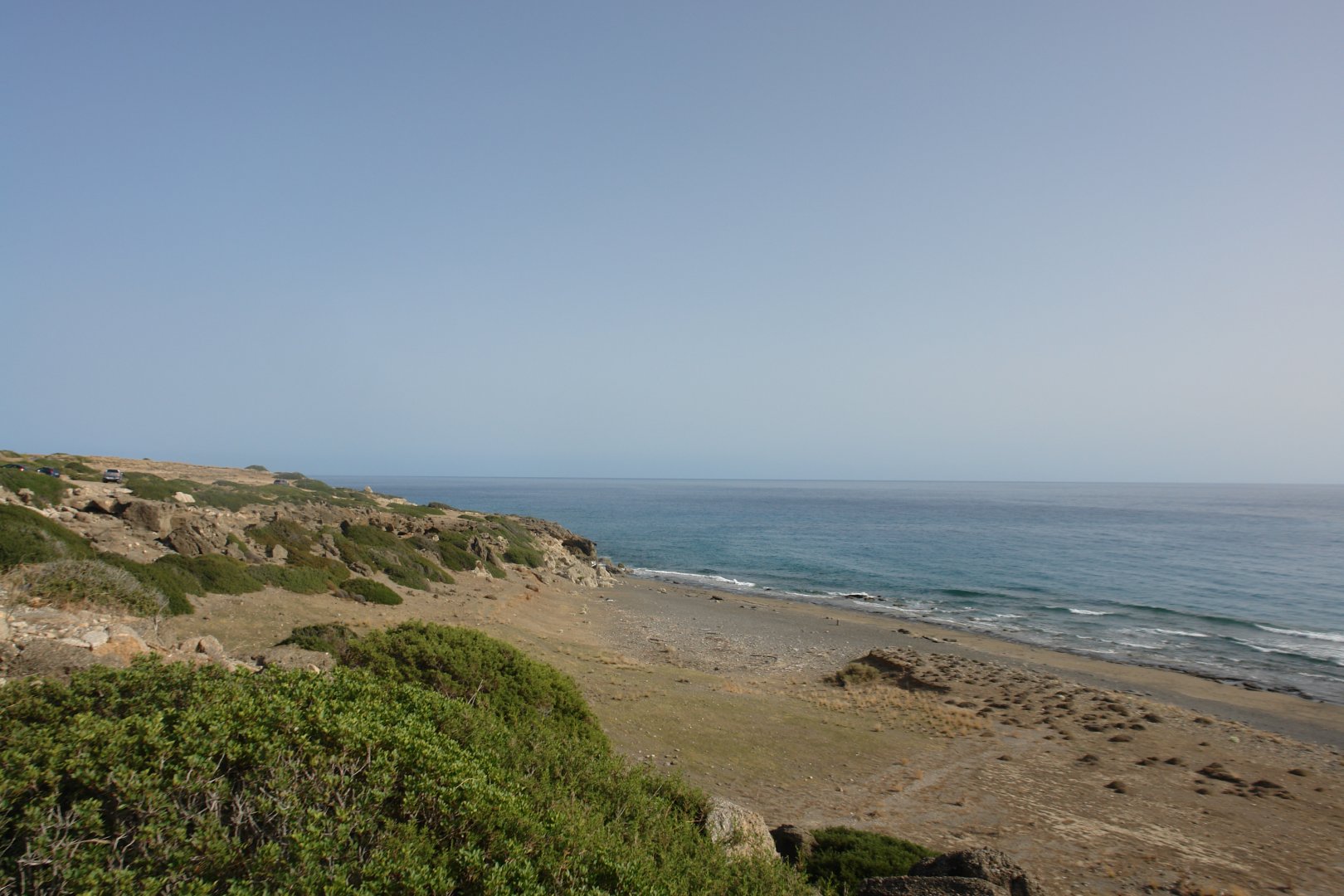

Θυμήθηκα - κατόπιν εορτής - ότι είχα δοκιμάσει παλιότερα να συγκρίνω τις δυο φωτογραφικές μηχανές. Όχι όμως ως προς την φωτεινότητα. Αλλά ως προς το εύρος. Για να δω πόση εικόνα "χάνω" από τον τηλεφακό της καινούργιας μου μηχανής σε σχέση με τον ευρυγώνιο της παλιάς μου. Εδώ φωτογράφησα το ίδιο τοπίο. Πιστεύω ότι μπορεί να γίνει σύγκριση και ως προς φωτεινότητα/λεπτομέρεια παρά το γεγονός ότι έχουν τραβηχτεί με ηλιοφάνεια. Στο κάδρο που χάνω δεν είχα βρει μεγάλες διαφορές στην πλήρως ευρυγώνια θέση. Στα 24mm και των δύο (14,3mm της επάνω/R1, 4,3mm της κάτω/P1000 λόγω διαφορετικού crop factor) δεν μου φάνηκε ότι έχανα και τόση πολύ εικόνα. Σαν ποιότητα εικόνας και λεπτομέρεια ποια η γνώμη σας; Η επάνω που τραβήχτηκε με την DSC-R1,έχει τα εξής στοιχεία:1/800 ταχύτητα κλείστρου,f/5.6,ISO160,3888x2592. Η κάτω που τραβήχτηκε με την P1000 έχει:1/800 ταχύτητα κλείστρου,f/5,ISO100,4608x3456.
