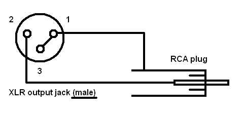

Πώς συνδέεται αναλογικά το Behringer αν δεν έχουμε XLR εισόδους στον προ; Υπάρχουν μετατροπείς και σε τι τιμές;

Κώστα, αν απευθυνθείς σε κάποιο κατάστημα με επαγγελματικά ηχητικά και μουσικά όργανα, είναι σίγουρο ότι θα βρεις αντάπτορες, (θηλυκό XLR και θηλυκό RCA πλάτη – πλάτη, σε ενιαίο βύσμα). Αν έχεις χρόνο να το φτιάξεις, στο σχήμα αναπαρίσταται η έξοδος της συσκευής (που φέρει αρσενικούς ακροδέκτες), οπότε το συμφασικό σήμα («hot») αντιστοιχεί στον επάνω δεξιά ακροδέκτη του θηλυκού βύσματος του καλωδίου, όπως το κοιτάς στην πρόσοψή του. Εάν το καλώδιο που θα πάρεις φέρει και θωράκιση, αυτή σύνδεσέ τη μόνο στο σώμα του XLR, εάν αυτό είναι μεταλλικό. Αν δεν είναι, σύνδεσέ τη μόνο στη γείωση του RCA.
Εγώ θα προτείνω κάτι λίγο διαφορετικό από το παραπάνω.
Να χρησιμοποιήσεις shielded twisted pair καλώδιο και στην πλευρά
του RCA θα κολήσεις το ένα καλώδιο του ζεύγους & τη θωράκιση
στον εξωτερικό δακτύλιό του.
Στην πλευρά του XLR στο pin 2 το καλώδιο από το κεντρικό pin του RCA,
στο pin 3 του XLR το άλλο καλώδιο από το ζεύγος και τη θωράκιση
στο pin 1 του XLR (όχι βραχυκύκλωμα στην πλευρά του XLR).
Εάν υπάρχει πρόβλημα με ground loops μην βραχυκλώσεις τη θωράκιση
με το καλώδιο του ζεύγους στην πλευρά του RCA
(αυτό βέβαια δεν είναι και ότι καλύτερο).
Το ιδανικό είναι να χρησιμοποιήσεις μετασχηματιστές 1:1 γι' αυτή τη δουλειά.
