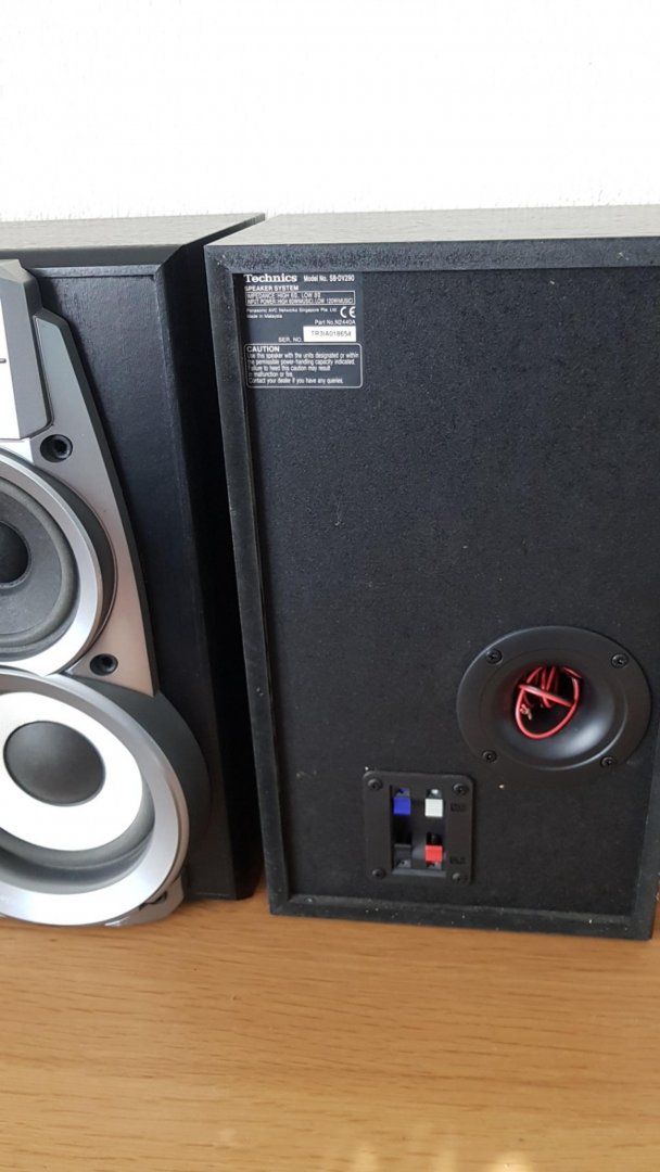

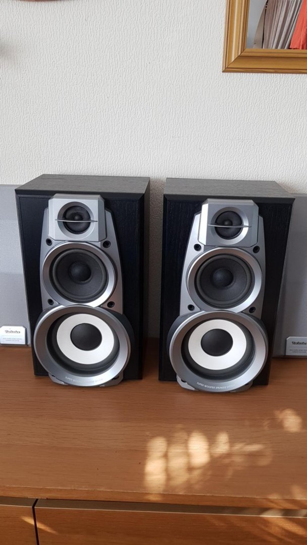

Έχω δει τον Technics SU-A707 σε αγγελίες και θα ήθελα να ρωτήσω: με τι ηχεία, φθηνά θα τον συνοδεύατε, ακόμα και μοντέλα που δεν κυκλοφορούν πλέον στο εμπόριο αλλά να μην είναι και των 80s ;
Επίσης σχετικά με τα ακόλουθα γνωστά hifi Technics ηχεία:
Α) Μπορούν να είναι κατάλληλα για τον παραπάνω ενισχυτή;
Β) Βλέπω ότι έχουν είσοδο high / low. Με μια παράλληλη σύνδεση παίζουν αυτά οπουδήποτε (και σε πόσα Ω; )/ έχουν ενσωματωμένο crossover ή θα πάθουν ζημιά;

Αν δεν απατώμαι, τα συγκεκριμένα ηχεία αποτελούσαν στοιχείο ενός ολοκληρωμένου συστήματος όπου το κύκλωμα διαχωρισμού ήταν στον ενισχυτή
29.886
29.568

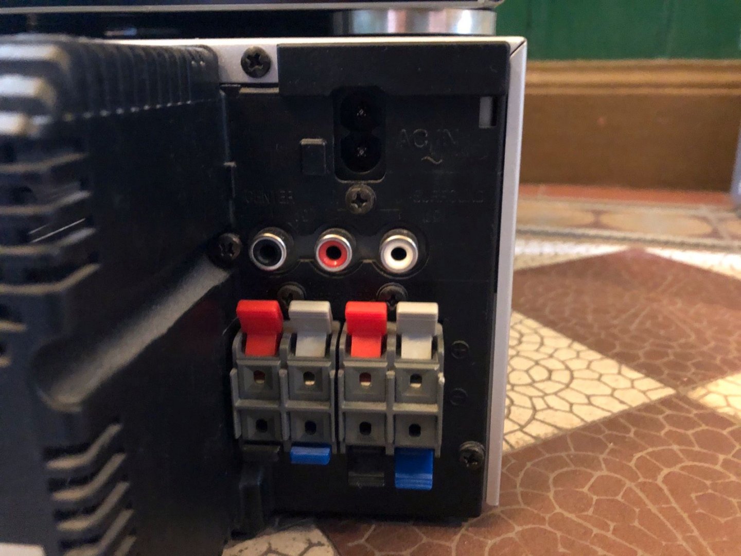

Εχουν κρος δικό τους. Οι άλλες δύο έξοδοι μπλέ και γκρί είναι για surround νομίζω.

Δε νομίζω να είναι surround το μπλε, είναι τα HF, τα surround και το center είναι τα RCA, πχ στο TECHNICS SA-EH780:
Ναι, το κύκλωμα του ενισχυτή διαχωρίζει τις συχνότητες, απλά απορώ αν τα ηχεία μπορούν να συνδεθούν σε άλλον ενισχυτή με παράλληλη σύνδεση LF/HF, δηλαδή αν έχουν crossover και τα ηχεία και τι ωμική αντίσταση θα δώσουν τελικά. Είμαι λίγο άσχετος με τα τεχνικά των ηχείων.
29.886
29.568
Οκ λάθος εγώ.
Οχι ,αν είναι έτσι δεν μπορείς να τα συνδέσεις σε άλλον ενισχυτή ,απουσία κρος γαρ.

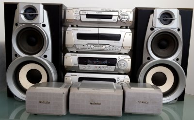

Καλημέρα,
Ο ενισχυτής αν είναι σε πολύ καλή τιμή και σε καλή κατάσταση πάρτον ...... ο ενισχυτής
αλλά τα ηχεία είναι από κόμπακτ σετ (φώτο παραπάνω) για αυτό προτίμησε άλλα ηχεία.

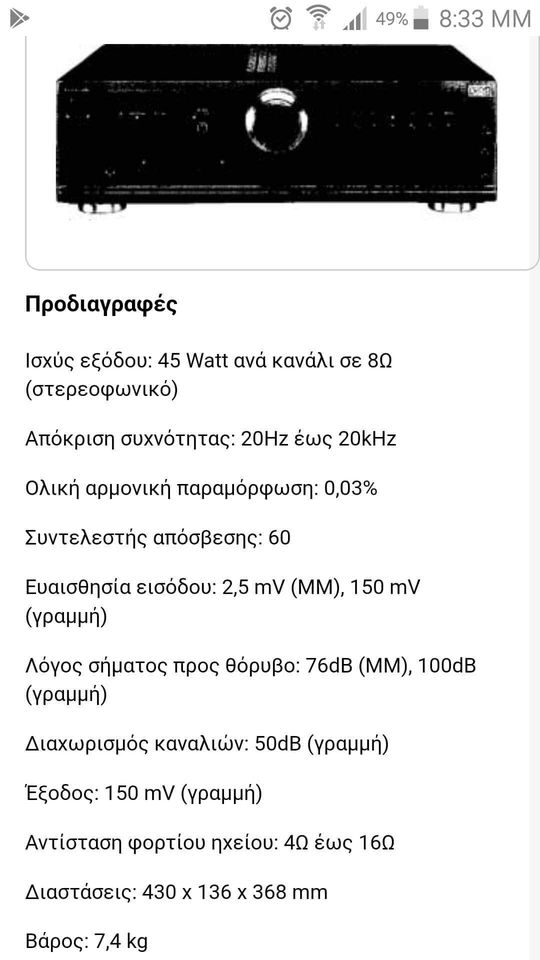

Αυτά τα ηχεία είναι και μεγαλύτερα από τα watt που βγάζει ο ενισχυτής. Σύμφωνα με την εικόνα που παραθέτεις ο ενισχυτής είναι 2Χ45W στα 8Ω. To 202 δεν είναι μικρό είναι ένα αρκετά μεγάλο βάσης ηχείο και είναι 100W. To 102 είναι σαφώς μικρότερο αλλά και πάλι είναι 60W ηχείο. Μην μπλέκεις με ενισχυτές άποψη μου, πάρε ενεργά ηχεία με ενσωματωμένους ενισχυτές πάνω στο ηχείο και ένα καλό dac/streamer για να παίζεις τις μουσικές που θέλεις.
