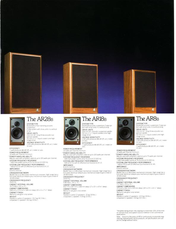

Τα δικά μου ΑR28 δεν είναι αναίσθητα. Πρέπει να είναι πάνω από 89db γιατί με την ίδια θέση στο ποτενσιόμετρο παίζουν πιό δυνατά από π.χ. τα Sony SS-MF-400H που είναι 89db. Είναι κλειστής καμπίνας με 8" woofer.

Τα AR σου είναι αυτά;
Απ' ότι βλέπω είναι 8Ωhms οπότε είναι ευκολότερα τα πράγματα σε θέματα οδήγησης.

Ναι αυτά είναι.
Και όταν βγάλεις την γρίλια γραφει "individually calibrated to +- 1 db!
