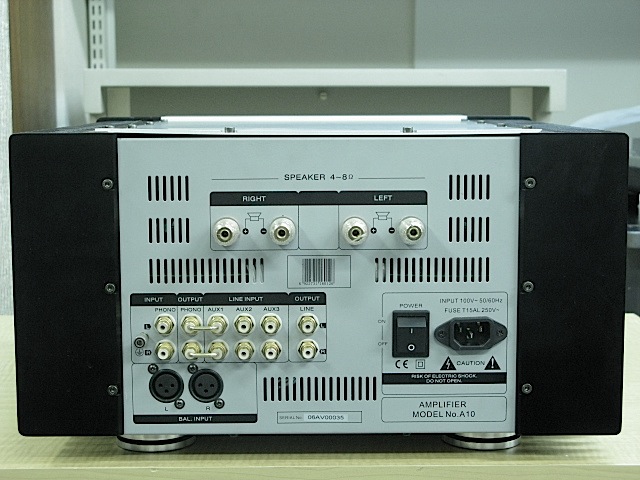

Μπορεί κάποιος να μου πει που χρησιμεύουν οι 2 έξοδοι που εχει ο cav?
Εχει μια output phone και μια output line
Επίσης θα με ποιον τρόπο θα μπορούσα να συνδέσω ενα sub επάνω?
O ήχος του ειναι λιγο σκληρός και θα τον ήθελα πιο μαλακο.
Εχει κανείς να προτείνει λάμπες για να του βάλω και να γλυκάνει? Να γινει πιο λαμπατος ο ηχος του?

Στο line output μπορείς να συνδέσεις το sub, είναι προενίσχυση.
Το phono output βγάζει line αφού κάνει αποέμφαση RIAA. Αν δεν έχεις πικάπ, αφαιρείς τα jumpers και έχεις άλλη μια είσοδο.

Εχω πικ απ και το εχω βαλει στο Phono input
Tο κακο με το sub στο line output ειναι οτι δεν ρυθμίζετε η ενταση του απο τον ενισχυτή και αναλογα την ένταση του ενισχυτή πρεπει να ρυθμίζω και το sub.

Καλα εχεις κάνει.
Αν δεν είχες θα μπορούσες να βγάλεις το σιδεράκια που γεφυρώνουν το phono out με την είσοδο, και θα είχες αλλη μια είσοδο ελεύθερη.
Αν πχ παρεις εξωτερικό phono...

Μα τα εχω βγαλει και εχω το πικ απ στο phono in
Αυτο που δεν εχω καταλαβει ειναι στο phono out τι μπορουμε να συνδέσουμε
Ποτε τα γεφυρώνουμε?

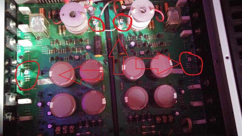

Απλός τρόπος, δηλαδή με συνδέσεις μόνο, δεν υπάρχει. Όπως λέει και ο papavmax στο προηγούμενο μήνυμα, έχεις συνδεδεμένους δύο προενισχυτές εν σειρά, με ότι αρνητικό συνεπάγεται αυτό.
Μπορείς μόνο με επέμβαση να παρακάμψεις το τμήμα προενίσχυσης του Α10 και να δώσεις απευθείας στην είσοδο του τελικού σταδίου.
Για να γίνει αυτό θα πρέπει να τρυπήσεις το σασί κοντά στις εισόδους και να τοποθετήσεις δύο βύσματα RCA για σασί. Στη συνέχεια θα τροφοδοτήσεις από εκεί την είσοδο του τελικού αφού αφαιρέσεις τα καλωδιάκια, διακρίνονται στη φωτογραφία, που έρχονται από την προενίσχυση.
Τα παραπάνω εννοείται πως δεν είναι προτροπή και για να γίνουν χρειάζεται κάποια έστω μικρή εμπειρία.
Υπάρχει περίπτωση η στάθμη εισόδου από τον Conrad να δημιουργήσει "πρόβλημα" στον Cav;
φαντάζομαι πρέπει να κρατάω χαμηλά την στάθμη εξόδου του Conrad?
Δεν μπορώ εσωτερικά τα rca (aux in) να τα οδηγήσω απευθείας στο τελικό σταδιο πρέπει να γινει τρυπα στο σασί και να βγάλω 2 "καινούργιες εισόδους που θα πηγαίνουν στο τελικό κομμάτι;"
θα άξιζε μια τέτοια επέμβαση;
