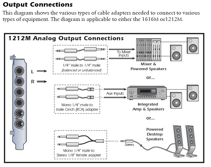

Ευχαριστω Κωστα για την ανταποκριση.οκ τα ηχεια θα πανε στον ενισχυτη.γιατι ομως ο ενισχυτης να παει στην 1/8" και οχι στις 1/4"?? ρωταω γιατι με βαση το παρακατω σχημα ο ενισχυτης μπαινει στις 1/4"
επισης θα ηθελα να μαθω ποια η διαφορα αναμεσα στην 1/4" και στην 1/8" ?
συγνωμη αν επιμενω αλλα οπως καταλαβαινεις δεν ειμαι και πολυ σχετικος

Γίνεται και από τις εξόδους 1/4", αλλά αυτές είναι balanced. Δεν κερδίζεις τίποτα από εκεί, αφού η κάρτα θα οδηγήσει ενισχυτή single ended.
