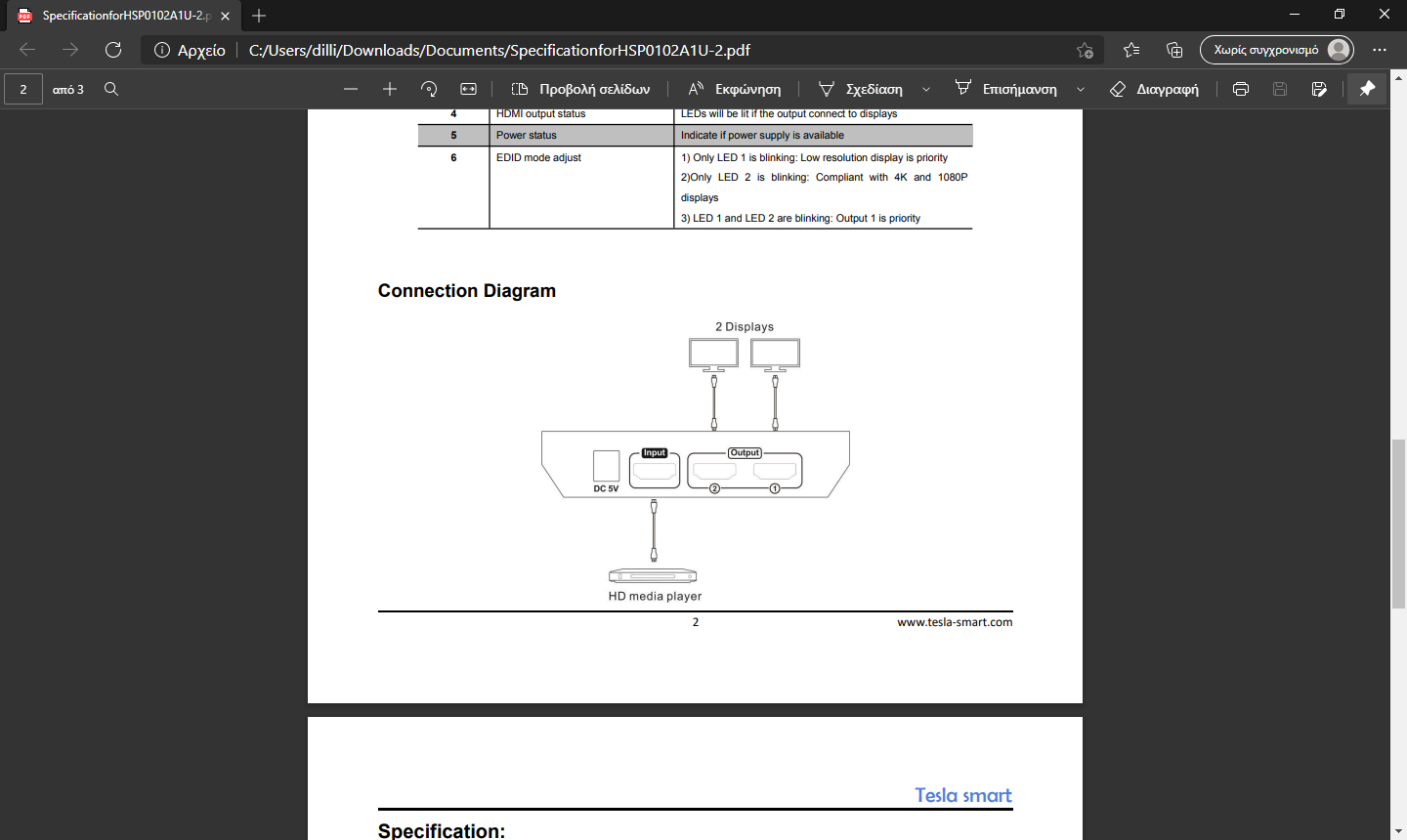

Μπορει καποιος να μου προτεινει ενα splitter μονο για το παραπανω,δηλαδη να συνδεθει και ο pioneer ωστε να εχω και hdr και hd audio μεχρι 50-70ευρω? Εχω μπερδευτει με τοσα που κυκλοφορουν..πχ ειδα αυτο https://kalemisbros.gr/electronics-...1-in-2-out-4k60hz-4-4-4-hdcp-2.2-dolbytruehd/
αλλα πχ στα specs βλεπω αυτην την συνδεση (φωτο παρακατω) και δεν καταλαβαινω,ειναι μονο για διαχωρισμο εικονας σε πολλες οθονες η' μπορω να κανω δουλεια μου? Πχ το ergeat θυμαμαι πισω εβαζες το pleyer και μετα ενα hdmi πηγαινε στην tv και ενα στον ενισχυτη.

Μάλλον δειχνει ότι δουλευει αυτο ,φτάνει να στελνει και τον ήχο στην μεριά του ενισχυτη που θα τον βλέπει σαν 1080 !!
Με αυτά τα gadgetακια πρέπει να πειραματιστείς γιατί έχουν αμφιβολα αποτελέσματα.

Αν μπορεις βοηθησε με λιγο ακομα γιατι δεν εχω γνωσεις πανω σε αυτα και μπερδευομαι συνεχεια. Οτι θα τον βλεπει σαν 1080 θα ειναι προβλημα? Πχ. αφου εικονα η tv θα περνει απο το zidoo μεσω του splitter αρα μεχρι εκει οκ για 4κ και hdr..παρακατω ομως το spitter θα δινει στον ενισχυτη το hd audio?
Εμενα με ενδιαφερει ωστε να πηγαινει οπως λες τον ηχο στον pioneer ωστε να παιζει hd audio αλλα με ζοριζει η εικονα συνδεσης που βλεπω γιατι δειχνει μονο οθονες και οχι να συνδεεται και με πηγη ηχου.

Νομίζω πως έχεις το δικαίωμα επιστροφής προϊόντος σε εύλογο διάστημα αν δε δουλέψει. Έτσι δεν είναι;
Αλλά θεωρώ ότι η λύση που σου πρότεινα θα δουλέψει. Είναι audio extractor κι αυτό ακριβώς ψάχνεις.
Μια συσκευή που μπορεί να δεχτεί 4k σήμα σε μέγιστο bandwidth και να το προωθήσει στην τηλεόραση σου, ενώ παράλληλα διαθέτει μια έξοδο αποκλειστικά για ήχο.
Μπορεί να δουλέψει κι η πρώτη λύση, αλλά δεν μπορώ να στο πω με βεβαιότητα. Είναι λίγο μπλέξιμο τα Edid στο hdmi και τι έχει προβλέψει ο κατασκευαστής του splitter.

εγω ειχα παρει marmitek 612 αλλα ή εστελνε κ στα δυο 1080p ή και στα δυο 4Κ οποτε δε δουλευε ο pioneer av μου(οχι 4κ)...θα περιμενε κανεις να αγνοησει το 4κ κ να κρατησει τον ηχο αλλα μαλλον ειναι κωδικοποιημενα μαζι καπως...
το marmitek 812 κανει 4κ κ 1080 μαζι παντως

Μου το εξηγησες αψογα σε απλα Ελληνικα και σε ευχαριστω! Οπως το βλεπω θεωρω οτι πιο λογικο ειναι να ανεβω λιγο και να προτιμησω το marmitek παρα να πειραματιστω και να μην πετυχω τιποτα.

Ο pionner μου ειναι 4k (vsx423k) οποτε θεωρω-ελπιζω οτι δεν θα εχω προβλημα.
