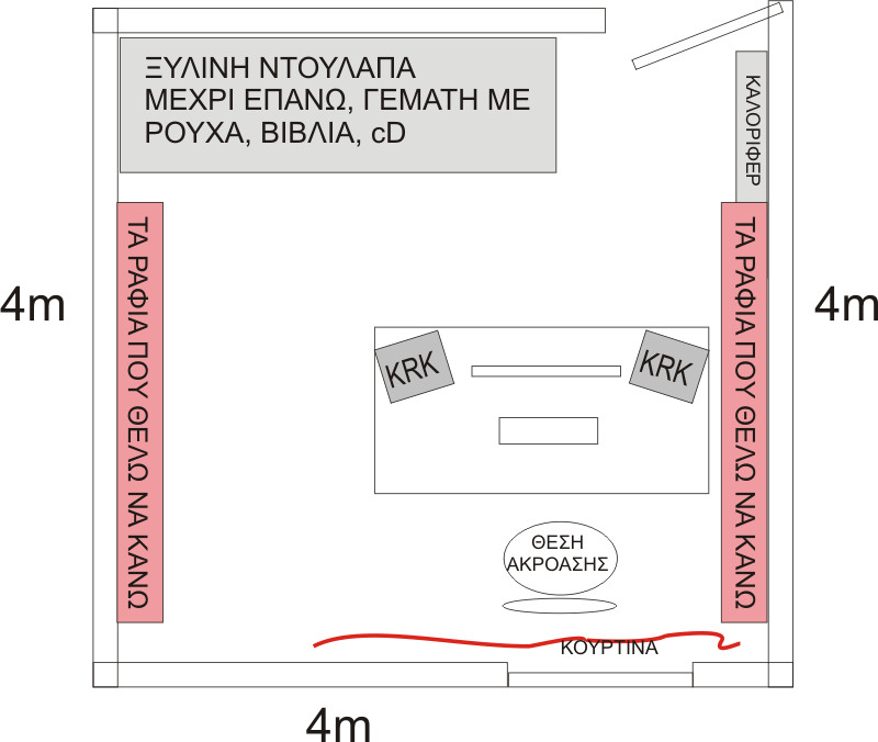

Αν και οι ακροάσεις μου στο 90% των περιπτώσεων είναι nearfield (από 2 ενεργά krk 6'' τοποθετημένα στις άκρες ενός γραφείου) θα μ' ενδιέφερε να βελτιώσω ηχητικά το χώρο μου (16 τμ).
Ο οποίος (χώρος) ναι μεν δεν είναι dedicated για ακροάσεις αλλά δεν είναι και σαλόνι... ουσιαστικά είναι το γραφείο μου στο σπίτι, είναι χώρος ..."αυτονομημένος" !!! και πρακτικά σ' αυτόν τον χώρο "δεν παίζει" παντόφλα και μπορώ να κάνω όοοοτι ανωμαλία μου έρθει...
Υπάρχουν 2 τοίχοι (οι πλαϊνοί στα ηχεία) που ουσιαστικά αυτή τη στιγμή είναι σχεδόν γυμνοί...
Η σκέψη είναι να μπουν 4 ράφια (περίπου 2 μέτρα κάθε ράφι) στον ένα τοίχο και 2 στον άλλον που θα γεμίσουν με CDs / βιβλία / περιοδικά, ακανόνιστα τοποθετημένα (άλλα οριζόντια, άλλα κάθετα) με διάφορα κενά ανάμεσα τους.
Η ερώτηση δηλαδή είναι: θα αυξηθεί η επιθυμητή διάχυση με μια τέτοια "κατασκευή" ή δεν αξίζει τη φασαρία;;;
Οκ, προφανώς η αγορά εξειδικευμένων κατασκευών/υλικών για αυτή τη δουλειά θα ήταν καλύτερη, δεν προτίθεμαι όμως να ξοδέψω παραπάνω χρήματα απ' ότι κόστισαν 2 ηχεία και ένα audio interface που αποτελούν το σύστημα μου...
(σε λάθος περιοχή του forum το έβαλα το post... ας το διορθώσει κάποιος Moderator ...pleaseeee)
Και βέβαια αξίζει.

Θεωρώ ότι χρειάζεται περισσότερο απορροφηση παρά διάχυση
Κόστος λιγότερο από 25 ευρώ το τεμάχιο

Περιεγραψε το χωρο και τη θεση ακροασης ,αποστασεις τοιχων,ηχειων,θεσης..
Η διαχυση σε κοντινους τοιχους θελει προσοχη, εξαρταται η σωστη μελετη βαθος, μοτιβο,αποσταση ακροατη για να δουλεψει σωστα..μετρωντας ΕΤC,αποκριση τα γνωστα...
Η ποιο ασφαλης σε καθε περιπτωση ακομη περισσοτερο σε κοντινες επιφανεις ειναι τα ''poly" λογω συμφασικοτητας....

θα αγοράσεις κι άλλα βιβλία και CD να βάλεις στα ράφια που λες ότι θες να κάνεις ή θα βάλεις κάποια από αυτά που είναι ήδη στην ντουλάπα;
2.576
4.326
Tετράγωνος χώρος = πρόβλημα (σαν τον δικό μου). 4 μπασοπαγίδες στις πίσω γωνίες και τα ράφια όπως τα σκέφτεσαι. Επίσης το γραφείο λίγο πιο αριστερά για να είναι συμμετρική η φάση.....
θα φύγουν τα βιβλία και τα CDs από την υπάρχουσα ντουλάπα. Ο χωρος που θα αδειάσει στη ντουλάπα θα γεμίσει με κουβέρτες και τα σχετικά....

Οι βιβλιοθήκες και κάθε είδους ράφια γεμάτα με CD και
βιβλία είναι ΑΝΑΚΛΑΣΤΙΚΈΣ επιφάνειες , το ερώτημα
αυτό έχει απαντηθεί προ πολλού.
Επίσης όπως θα σου πουν και άλλοι ειδικοί εδώ μέσα
η διάχυση δεν δουλεύει σε τόσο μικρές αποστάσεις.
Και αν δουλέψει λίγο θα είναι μόνο σε πολύ υψηλές συχνότητες
είναι δύσκολη εξίσωση που έχει παραμέτρους το μέγεθος του διαχύτη την απόσταση
του από τα ηχεία και την απόσταση από την θέση ακρόασης.
Η διάχυση είναι για πιο μεγάλους χώρους και θέλει μελέτη για να έχει αποτέλεσμα.
Σε μικρούς χώρους διάχυση ίσως δουλέψει υπό προϋποθέσεις στο ταβάνι.
Αυτό που πρέπει να γίνει πρώτα είναι τα βασικά δηλαδή απορρόφηση στα σημεία
πρώτων ανακλάσεων και όσες μπασοπαγίδες χωράει το δωμάτιο και αντέχει η τσέπη σου.
Όλα αυτά με την προϋπόθεση ότι έχεις επιλέξει τα σωστά ηχεία για το μέγεθος του δωματίου
και δεν μπουμάρει το σύμπαν.
Υπάρχουν πολλές DIY λύσεις αν δεν θέλεις να καταφύγεις σε κάτι έτοιμο.
[DOUBLEPOST=1544044977][/DOUBLEPOST]Με λίγα λόγια χρειάζονται μπασοπαγίδες στις πίσω γωνίες σε όσο ύψος σε
παίρνει ξεκινώντας από κάτω.
Μεγάλο πάνελ - απορρόφησης - μπασοπαγίδα πίσω από την πλάτη σου
απορροφητικό πάνελ στο ταβάνι ή όλο το ταβάνι διάχυση σε ικανή έκταση
και στα πλαινά αριστερά και δεξιά κινητά πάνελ απορρόφησης με ποδαράκια.
Τέλος μετακίνηση του γραφείου στην μέση του χώρου και πιο μπροστά.
Έχεις τον πιο δύσκολο χώρο που υπάρχει για μουσική -τετράγωνο- σχεδόν κύβος.

Πάρε το σαμπάκι τους και θα ξεκινήσουν τα γούστα..
Φτιάξε τις ραφιέρες σου όπως τις σχεδίασες, απλώς μεταξύ αυτών και του τοίχου, βάλε πυκνή ηχοαπορρόφηση.
Η κουρτίνα πίσω σου, να είναι πολύ χοντρή, πυκνό και βαρύ ύφασμα, με μπόλικες δίπλες ανά μέτρο. Αν κρύψεις και λίγη απορρόφηση πίσω από την κουρτίνα, καλά θα είναι. Η κουρτίνα καλό θα ήταν να καλύψει όλο τον τοίχο, όχι μόνο το παράθυρο -πόρτα.
Δώσε και πίσω από την ντουλάπα απορρόφηση, να ακουμπήσει φύλλο απορρόφησης στο ξύλο της πλάτης της ντουλάπας.
Κι είσαι άρχοντας.
ΥΓ.
Αν μπορούσαν τα ηχεία να έχουν από πίσω τους τοίχο, θα ήταν πολύ καλύτερα. Πχ αν γυρνούσε το γραφείο ανάποδα, και να κολλήσει στον τοίχο, ώστε όταν κάθεσαι (προς το κέντρο του δωματίου) να βλέπεις κι εξω, και το φως από έξω να μη πέφτει πάνω στην οθόνη του υπολογιστή, όπως το'χεις τωρα.

Εγώ θα πρότεινα αφού θες να ασχοληθείς με αυτά να ξεκινήσεις πρώτα με την αγορά ενός usb mic και την εγκατάσταση του rew στον υποκογιστη για να κάνεις μετρήσεις πριν και μετά από κάθε επέμβαση στο χώρο και να πας στοχευμένα και να ξέρεις και το γιατί.

Μάλλον η καλύτερη βελτίωση που μπορείς να κάνεις, είναι να σηκώσεις τα ηχεία από την επιφάνεια του γραφείου, ώστε να μην σχηματίζεται γωνία αλλά να υπάρχει ελεύθερος χώρος <<πέριξ>> αυτών.
208
166
συμφωνώ με τους προλαλήσαντες. θεωρητικά και σαν αρχή, αν γυρίσεις το γραφείο ανάποδα ώστε να είναι η βιβλιοθήκη στην πλάτη σου και σηκώσεις και τα ηχεία με βάσεις στο ύψος του αυτιού (αλλά και ώστε να μην ακουμπάνε στο γραφείο) θα δεις διαφορά

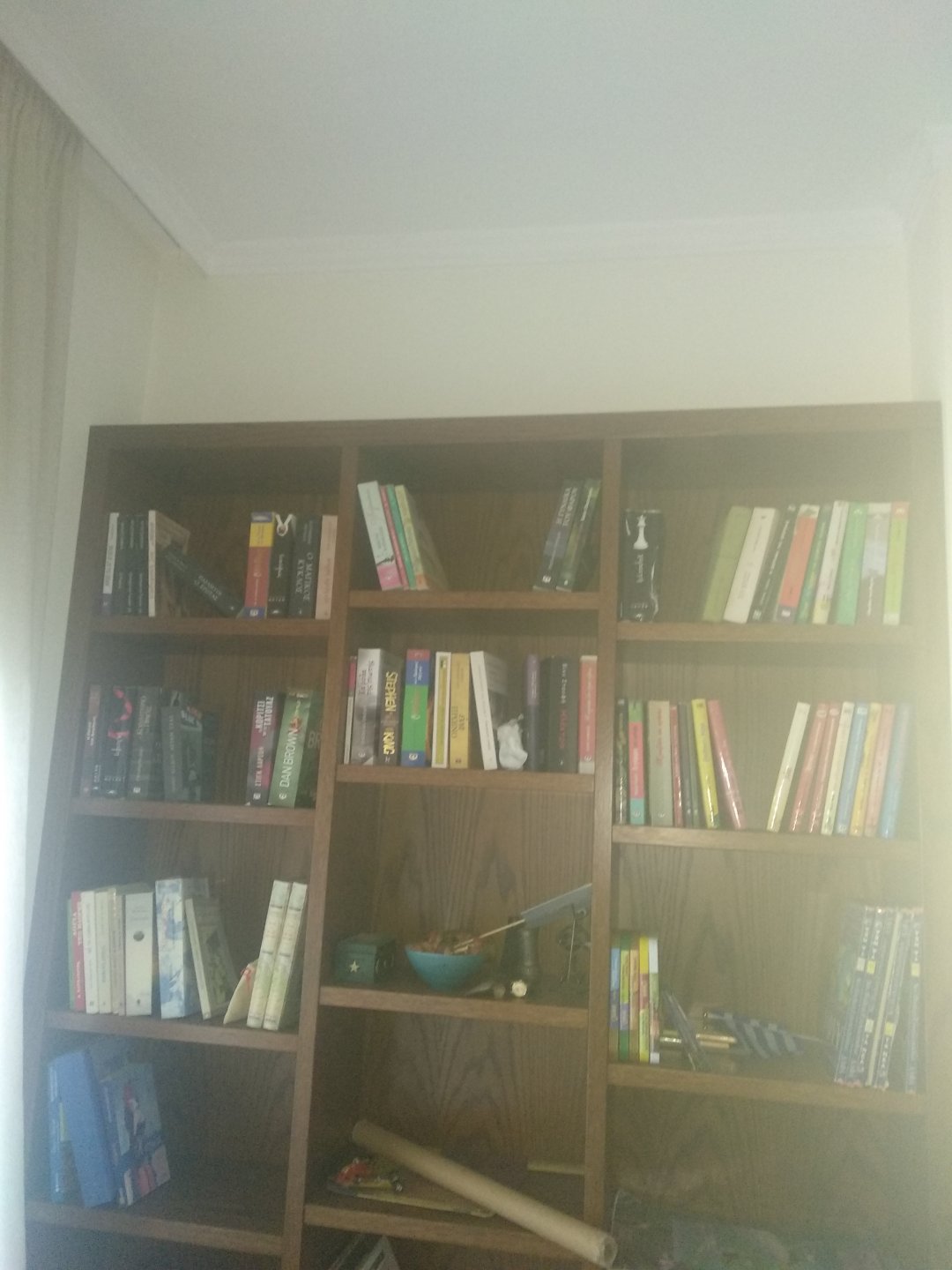

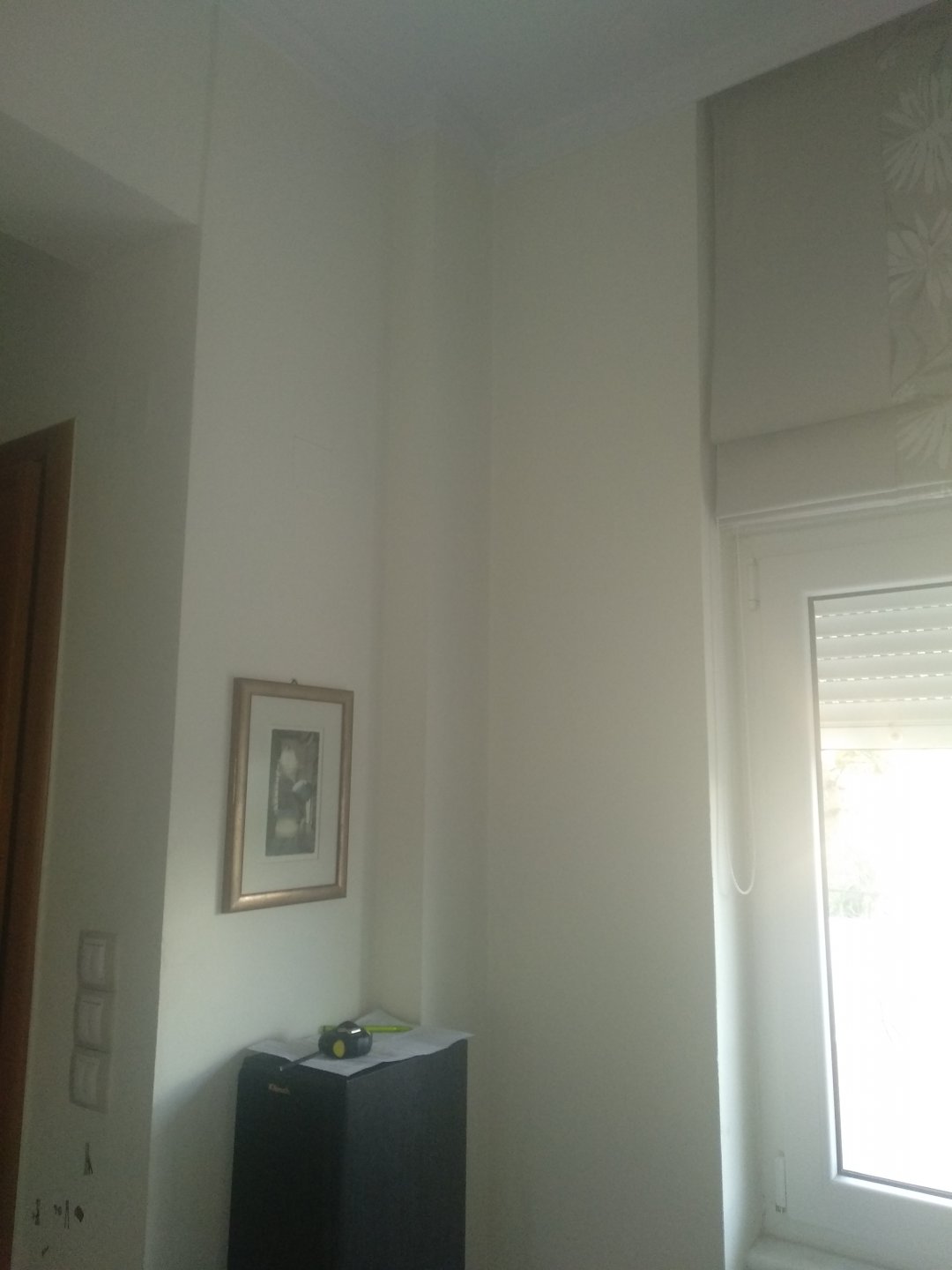

Καλησπέρα σας. Επειδή με έχει πιασει κατασκευαστικός οίστρος, ήθελα να σας πω την σκέψη μου. Αν δεν τα σκέφτομαι καλά, κράξτε ελεύθερα!
Στην πρώτη φωτογραφία, λέω να φτιάξω μια μπασοπαγίδα, κλείνοντας όλη τη γωνία με πετροβάμβακα (φύλλα το πάνω στο άλλο) από τα δύο μέτρα μέχρι πάνω, περίπου 85 πόντους δλδ.
Στην δεύτερη φωτογραφία (η απέναντι γωνία) λέω να γεμίσω όλο το χώρο πάνω από την βιβλιοθήκη με πετροβάμβακα....
Τι λέτε;
Επέλεξα πετροβάμβακα καθότι είδα πολλά βίντεο με bass trap DIY και χρησιμοποιούσαν το εν λόγω υλικό..
Ευχαριστώ εκ των προτέρων
