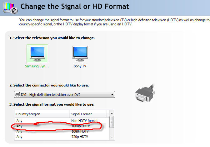

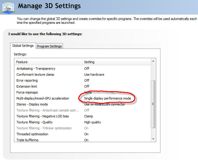

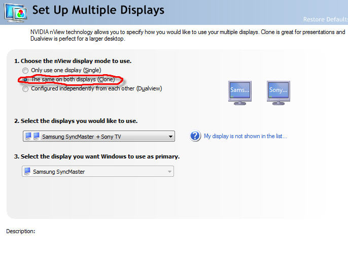

Εχεις επιλεξει απο τα Option της καρτας CLONE ?
Δες τις εικονες πιο κατω και θα καταλαβεις τι να κανεις.

φιλε μου τα εκανα και αυτα και βαζω το καναλι της tv οπου δειχνει το σημα και δε δειχνει τιποτα.μαυρη οθονη. Ουτε "no signal" λεει αλλα ουτε και δειχνει τιποτα:-(

Α και υποψην την οθονη του πισι μου την εχω συνδεδεμενη με VGA οποτε δε τη βλεπει "ψηφιακη" καιδ ε φαινεται στο "change the signal or HD forma" (sthn 3i photo sou)
HV
3.939
Αναγκαστικα θα προτεινω να βαλεις 720p σαν σημα για την τηλεοραση.....Το δοκιμασες αυτο ?

εχω τσεκαρει το clone ναι.
Αναγκαστικά πρέπει να βάλεις 720 μια και η τηλεόρασή σου είναι HD ready (720)
