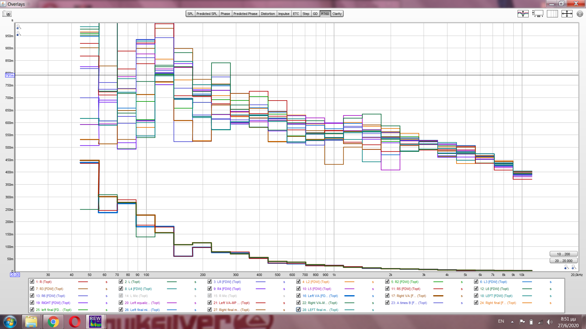

Ας πιάσουμε καταρχάς τον ίδιο το χώρο...Έχει μεγάλες διαστάσεις με μια εξ αυτών να ξεπερνά τα εννέα μέτρα,ασύμμετρη κάτοψη,υψηλή οροφή και αρκετές μη απορροφητικές επιφάνειες.
Κρίθηκε σκόπιμο να εγκατασταθεί το setup στη συγκεκριμένη διαγώνια διάταξη κεντραρισμένη ως προς τη γωνιά που εμφάνιζε διαχειρίσιμη συμμετρία.Αφενός μεν έτσι δεν θα δέσποζε στο κέντρο κόβοντας την αίσθηση ευρυχωρίας,αφετέρου δε επέτρεπε αυτή η διάταξη την τοποθέτηση των δορυφόρων σε αποστάσεις από τοιχωματικά όρια τέτοιες ώστε οι διαδρομές για τις πρώιμες ανακλαστικές συνιστώσες προς κάθε κατεύθυνση να ήταν ανώτερες τουλάχιστον κατά 230 εκατοστόμετρα σε σύγκριση με τη διαδρομή για την άμεση προς το sweet spot,
Αυτή η συνθήκη ανταποκρίνεται σε χρονική διαφορά τουλάχιστον 7 χιλιοστών δευτερολέπτου ανάμεσα σε άμεσο ήχο και πρώιμες ανακλάσειςΜοναδική και αναπόφευκτη εξαίρεση η πρώτη ανάκλαση από το δάπεδο...Με διαρρύθμιση στην επίπλωση ελήφθη μια δέσμη RT60 όπως η παρακάτω ανταποκρινόμενη σε ποικιλία θέσεων.Η κατώτερη δέσμη αντιστοιχεί σε Vector Averaged δεδομένα:
Βρισκόμαστε στα ανώτερα όρια γι ακρόαση μουσικής,έχει όμως επιτευχθεί μια κατηφορική κλίση ανάλογη καμπύλης-στόχου καθώς ανέρχονται οι οκτάβες.Και αυτή είναι μια επιθυμητή συνθήκη όταν για διάφορους λόγους δεν θα ήταν εφικτό να κατεβάζαμε το RT σε αφρόντιστους οικιακούς χώρους.

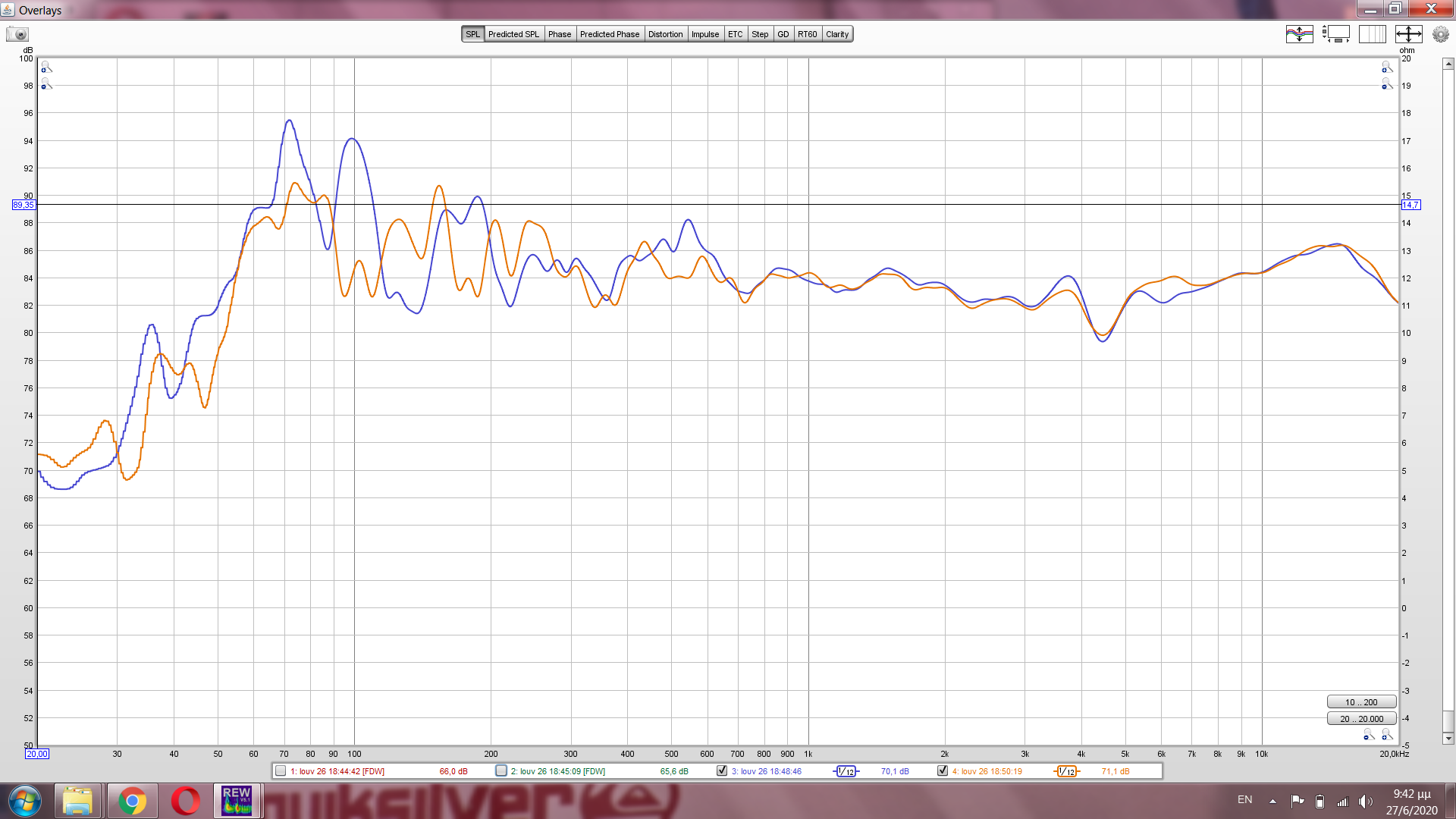

Οι δορυφόροι μονάχοι στις τελικές τους θέσεις,μετρημένοι σε στάθμη αναφοράς 84 dB υπό εξομάλυνση 1/12 οκτάβας :
Έχουμε αναμενόμενες αλληλοσυμπληρώσεις ενέργειας στην τρίτη οκτάβα,ομοιομορφία στις υποχωρήσεις για τα επιμέρους κανάλια,μετάπτωση στο ύψος κρος με τη μονάδα AMT,ενώ ο πριμάτος χαρακτήρας πάνω από αυτό θα συμπλεχθεί ευνοϊκά με την πτώση στις τιμές RT στις εν λόγω ζώνες...
Και οι Κρουστικές - Βηματικές αποκρίσεις που θα χρησίμευαν ως σημείο αναφοράς για τη μετέπειτα ενσωμάτωση των sub:
Ομοιομορφία και στο πεδίο του χρόνου.Υπόψιν ότι οι μετρήσεις δεν ανταποκρίνονται σε (ψευδο)ανηχοϊκές συνθήκες αλλά υπό τις επιδράσεις του χώρου.
