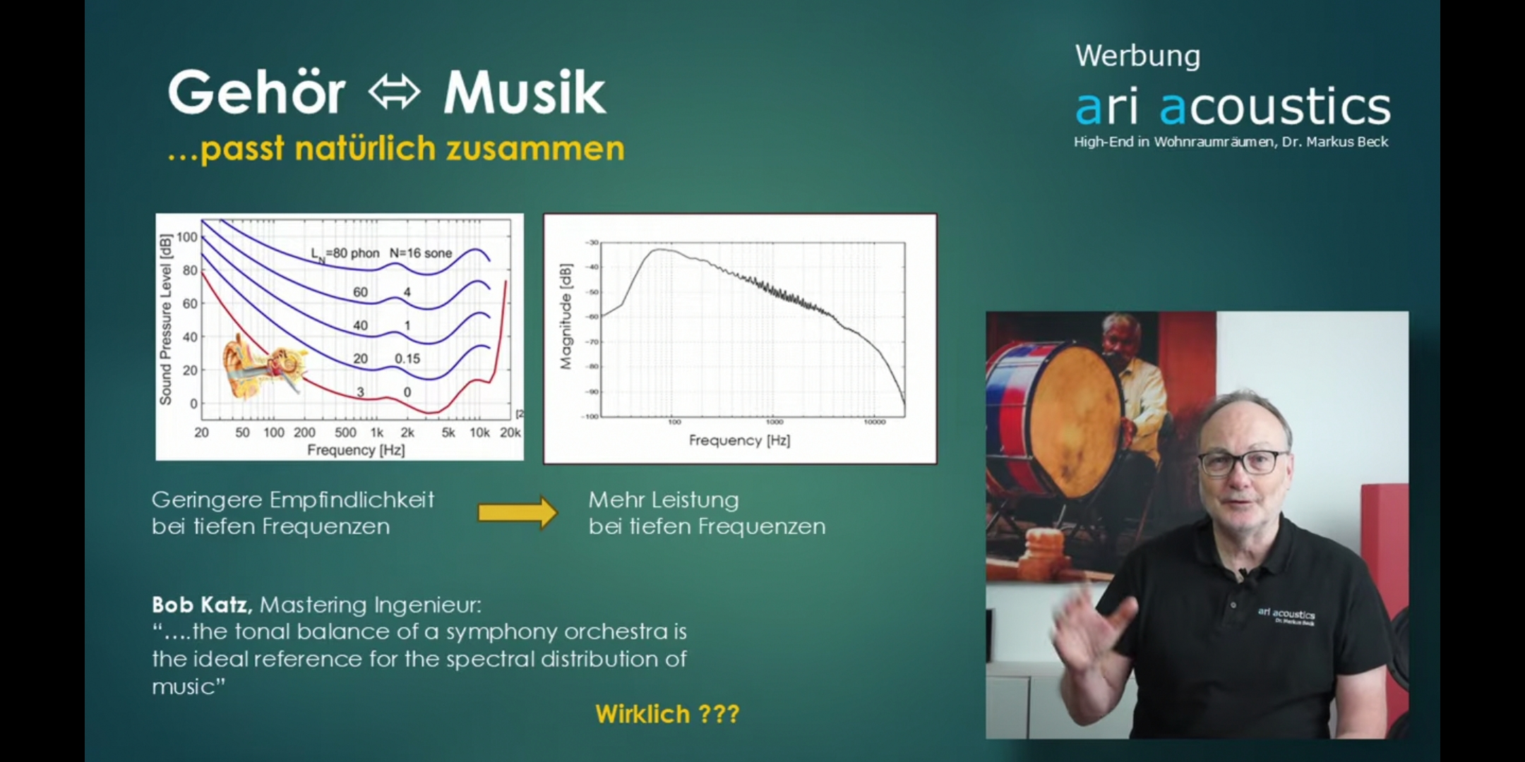

Θα εννοείς το 3ο μέρος με τις δυναμικές καμπύλες.
Σου δείχνει ότι σε συνθήκες λαιβ αυξάνονται τα peaks το δυναμικό εύρος οσο αυξάνεται η συχνότητα και αυτό έχει επίδραση στις απαιτήσεις ενός συστήματος και ενός ενισχυτή.
Στην ουσία παίρνει την καμπύλη ενέργειας της ποπ μουσικής και κουμπωνει το δυναμικό εύρος της music noise.

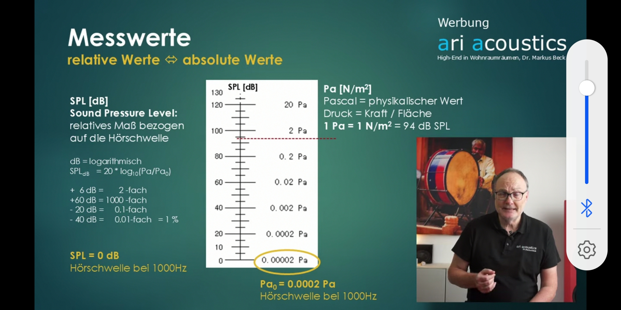

Ως μονάδα μέτρησης της ηχητικής πίεσης χρησιμοποιείται το φυσικό μέγεθος πασκάλ (Pascal). Για πρακτικούς όμως λόγους εισήχθη και καθιερώθηκε το σχετικό μέγεθος ντεσιμπέλ dB SPL που αποτυπώνει την ένταση της ηχητικής πίεσης.
Όπως φαίνεται και στο ακόλουθο πίνακα υπάρχει μια αντιστοιχία ανάμεσα σε Pascal & dB SPL.
Στο κατώφλι ακοής στα 1KHz η ηχητικη πίεση έχει την τιμή των 0,0002Pascal που αντιστοιχεί σε 0 dB SPL.

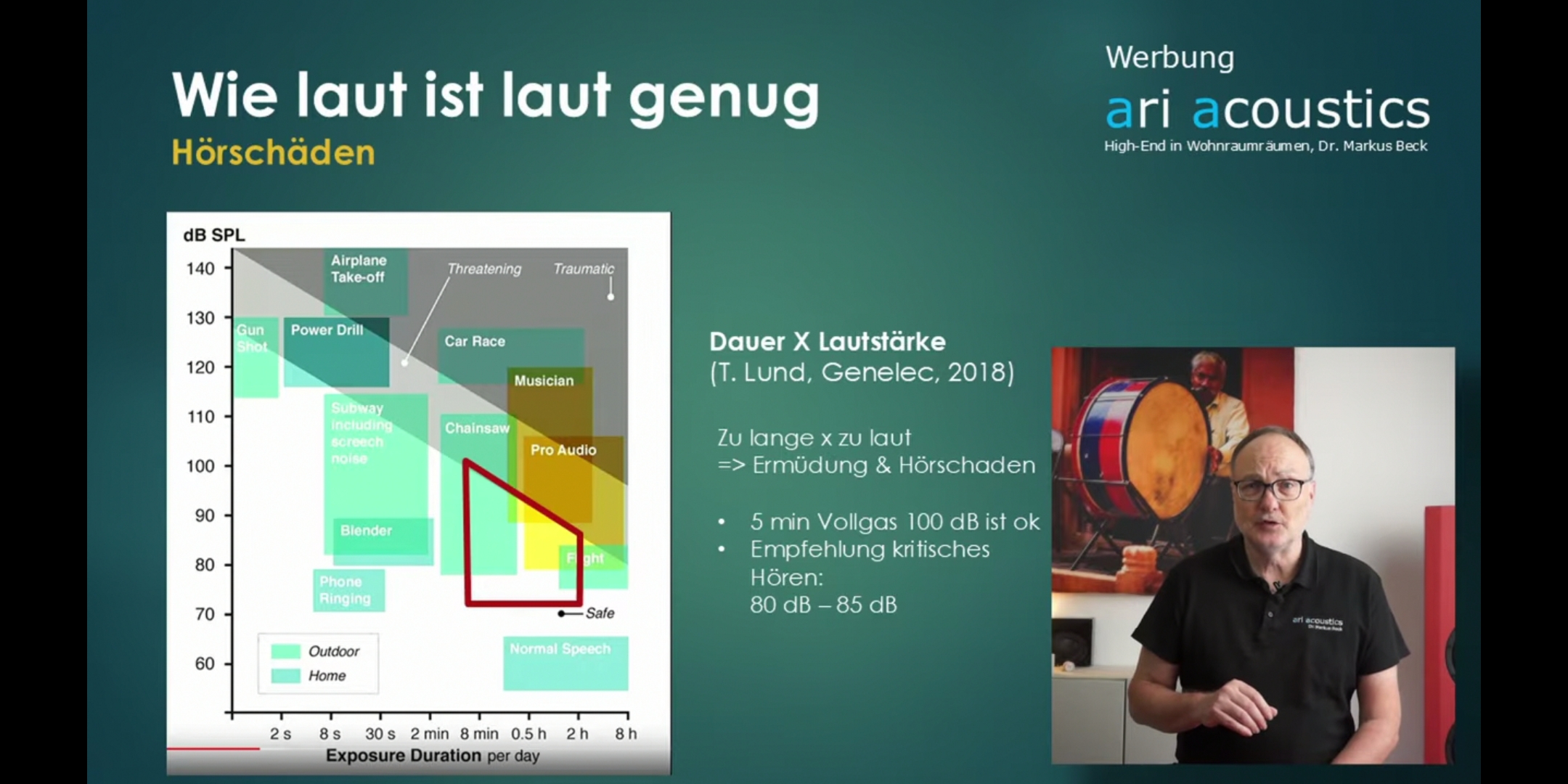

Πόσο δυνατά όμως είναι αρκετά δυνατά?
Αρχικά η διάρκεια ακρόασης. Όπως φαίνεται στον πίνακα της τζενελεκ υπάρχει μια ασφαλής περιοχή όπου μπορούμε να ακούμε την μουσική μας χωρίς να προκαλέσουμε ζημιά στα αυτιά μας.
Πρακτικά δεν υπάρχει θέμα να αυξήσουμε την ένταση στα 100 db και να ακούσουμε για 5 λεπτά τις μουσικές μας.
Για μεγαλύτερης διαρκειας ακροασεις 2 ώρες κτλπ μια ένταση 80-83-85dB είναι αποδεκτή και μάλιστα για κριτική ακρόαση επιθυμητή.
Δεν υπάρχει κάποια νόρμα που να υποχρεώνει τους μηχανικούς ήχου να ακούσουν σε μια συγκεκριμένη ένταση αλλά ως σωστή πρακτική καθιερώθηκε το γνωστό 80-85dB.

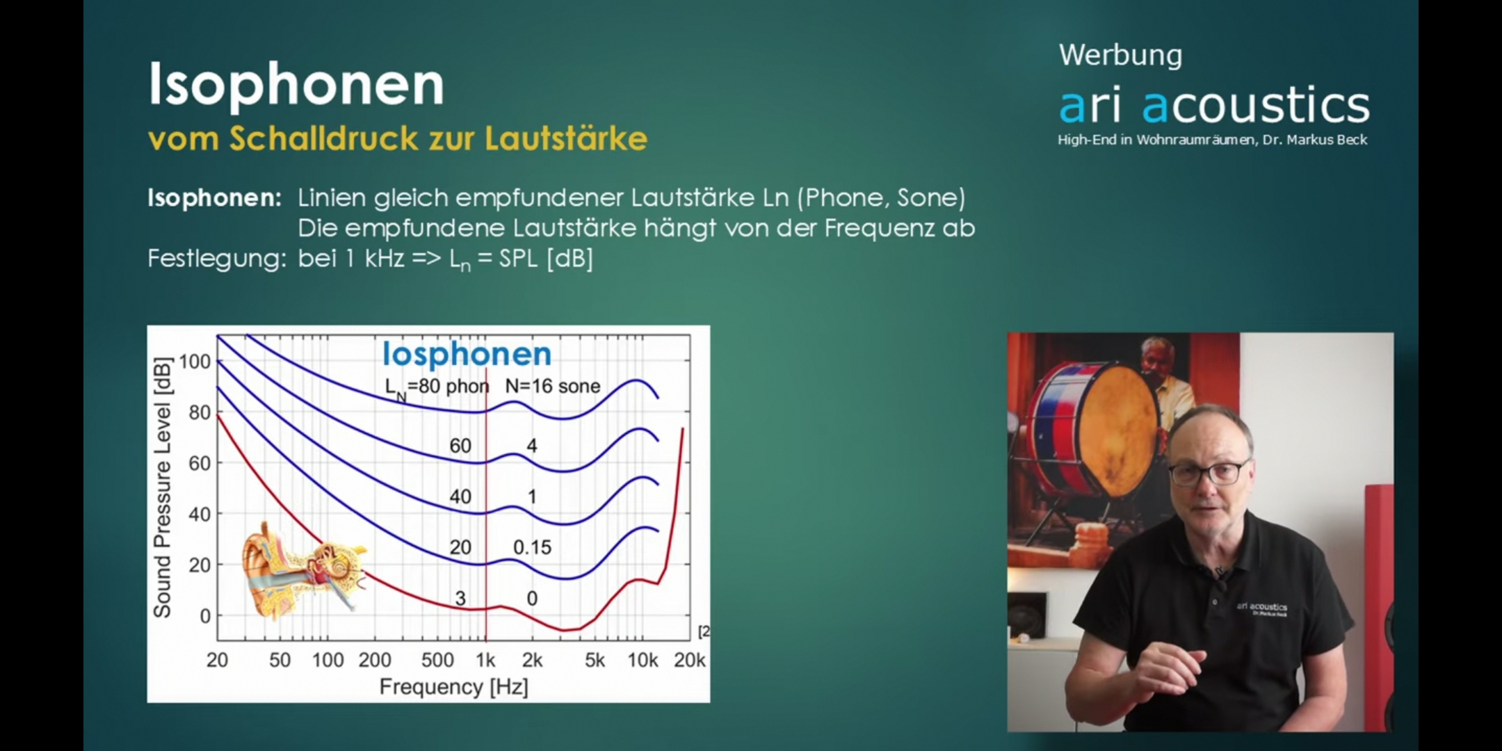

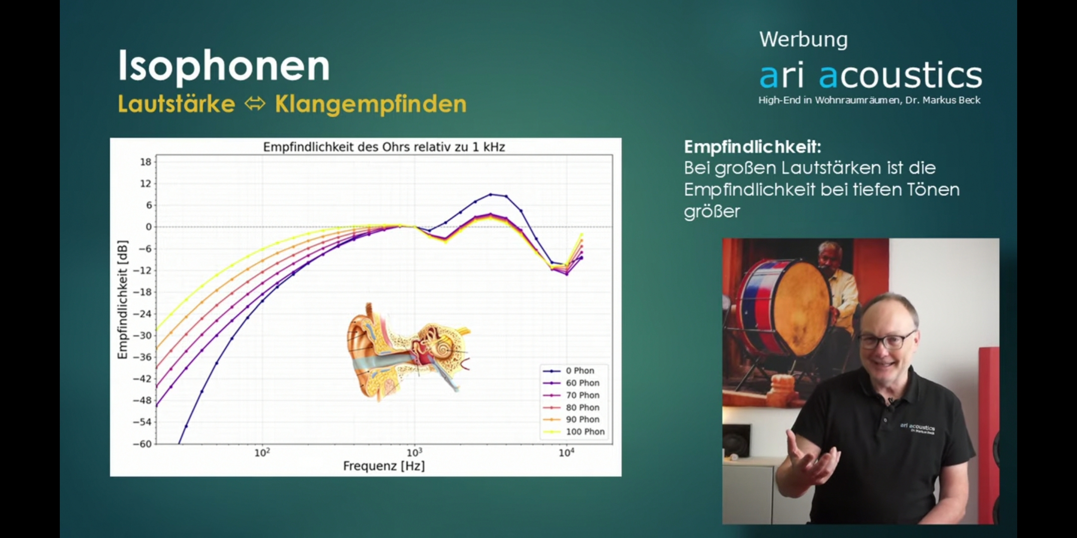

Υπαρχει επιπλέον και ένας τομεας που θα πρέπει να λάβουμε υπόψιν μας. Η ψυχοακουστική και η ευαισθησία του αυτιού μας. Για να αποτυπωθεί αυτή η ευαισθησία εισήχθη το μέγεθος φον (phon) που δείχνει την ευαισθησία του ακουστικού μας οργάνου στην ένταση σε διαφορετικές συχνότητες.
Οι γνωστές καμπύλες ίσοδυναμης ακουστικης έντασης.
Ως ακροατές θα επικεντρωθουμε στις καμπύλες 70-100phon που είναι και το πεδίο ενδιαφέροντος μας.

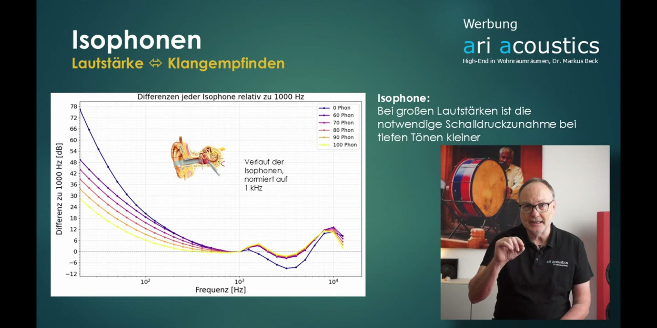

Πρακτικά αυτό που αποτυπώνουν οι καμπύλες φαίνεται ξεκάθαρα στα παρακάτω γραφήματα.
Με κοινό σημείο το 1khz φαίνεται πως θα πρέπει να αυξήσουμε την ένταση των χαμηλών συχνοτήτων για να πούμε πως έχουν την ίδια ένταση με την συχνότητα του 1kHz .
Αν αντιστρεψουμε τώρα το παραπάνω γράφημα
θα φανεί η ευαισθησία του αυτιού μας και πως αυτή μεταβάλλεται όσο αυξάνονται ή μειώνονται τα phon.
Τι σημαίνει πρακτικά όμως αυτό το ψυχοακουστικό φαινόμενο?
Πολύ απλά σημαίνει πως ακούγοντας μουσική σε διαφορετικές εντάσεις θα ακούγεται και διαφερετικα χωρίς να φταίει η ηχογράφηση ή το ηχοσύστημα.
Σε υπερβολικές εντάσεις θα ακούγεται το μπάσο υπερβολικό ενώ σε χαμηλές εντάσεις ο ήχος θα είναι αψυχος, λεπτός.
Μεταβάλλεται το balance, η τονικη ισορροπία της ηχογράφησης.

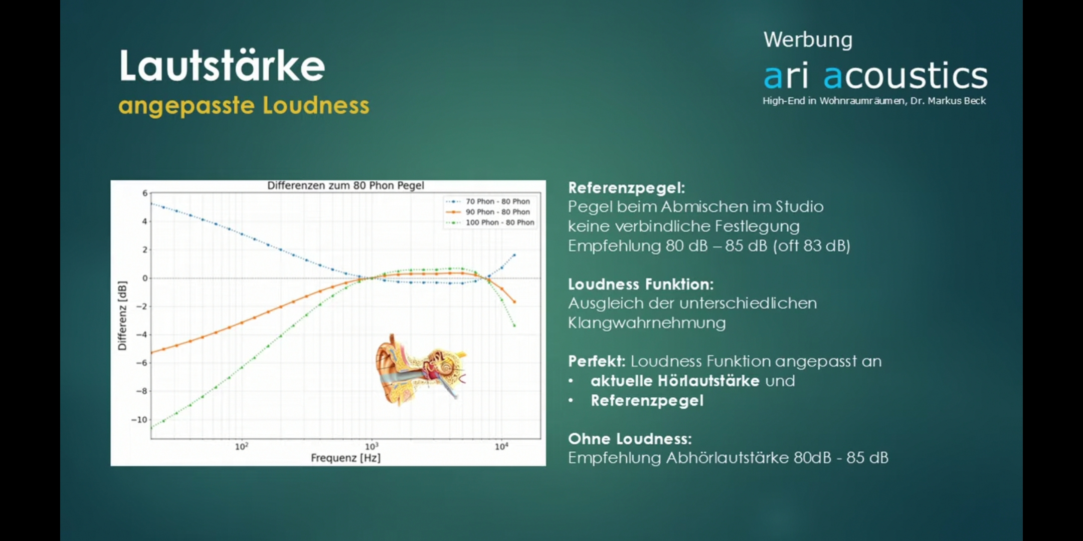

Σε γενικές γραμμές η ακρόαση μουσικής σε στάθμες αναφοράς 80dB δεν απαιτεί κάποια διόρθωση.
Για νυχτερινές ακροασεις χαμηλής στάθμης η χρήση loudness είναι η λύση ώστε να επέλθει ξανά τονικη ισορροπία ενω για δυνατές ακροασεις με αίσθηση λαιβ θα πρέπει να υπάρχει μέριμνα για ένα roll off στις χαμηλες συχνοτητες.

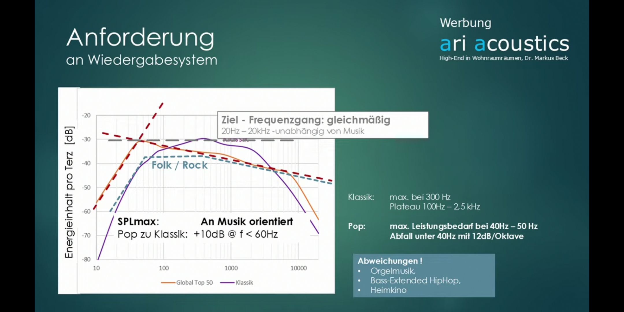

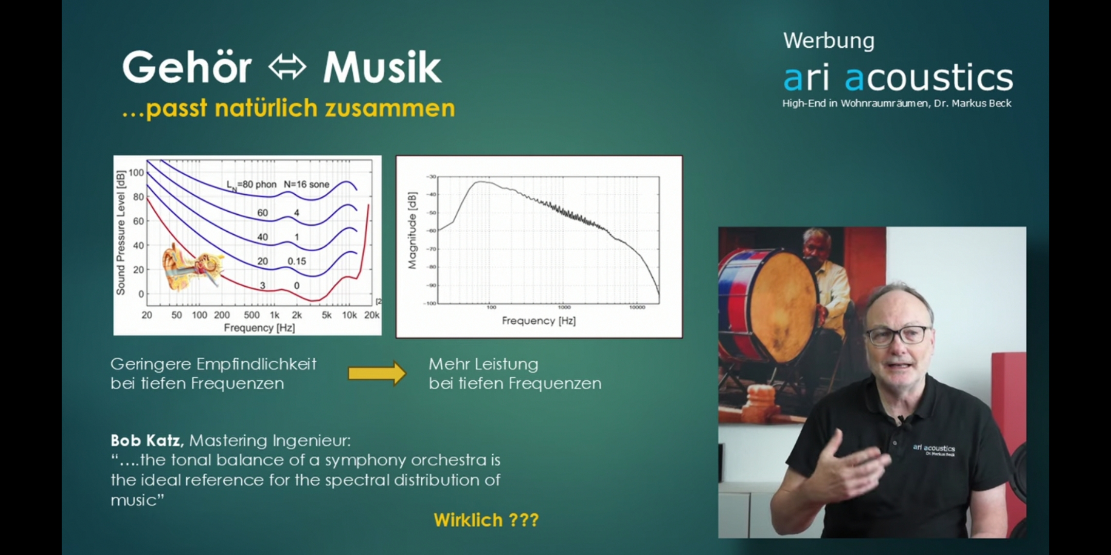

Το 2ο μέρος είναι αφιερωμένο στην μουσική και την κατανομή αυτής στο πεδίο των συχνοτήτων. Πως κατανέμεται η ενέργεια στις διάφορες συχνότητες.

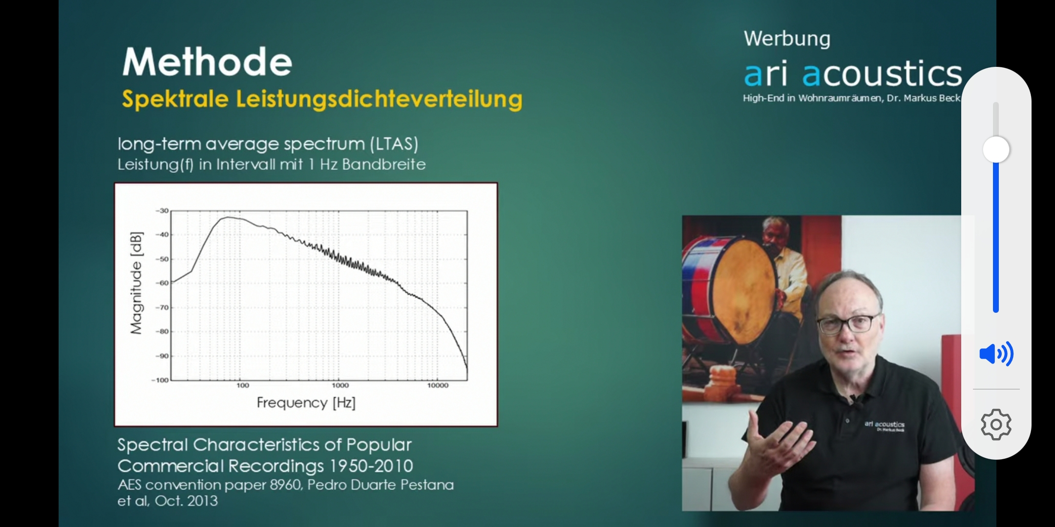

Ένας μεγάλος αριθμός κομματιών αναλύθηκε και σύμφωνα με τις επίσημες δημοσιεύσεις η κατανομή της ενέργειας αποτυπώνεται στο παρακάτω διάγραμμα.
Για να το συνδέσουμε με τα προηγούμενα, η κατανομή αυτή λαμβάνει υπόψιν την ευαισθησία της ακοής, τις καμπύλες ίσοδυναμης ακουστοτητας, κάτι απόλυτα λογικό.
Βέβαια διαφορετικά είδη μουσικής εμφανίζουν διαφοροποιημένη κατανομή ενέργειας.

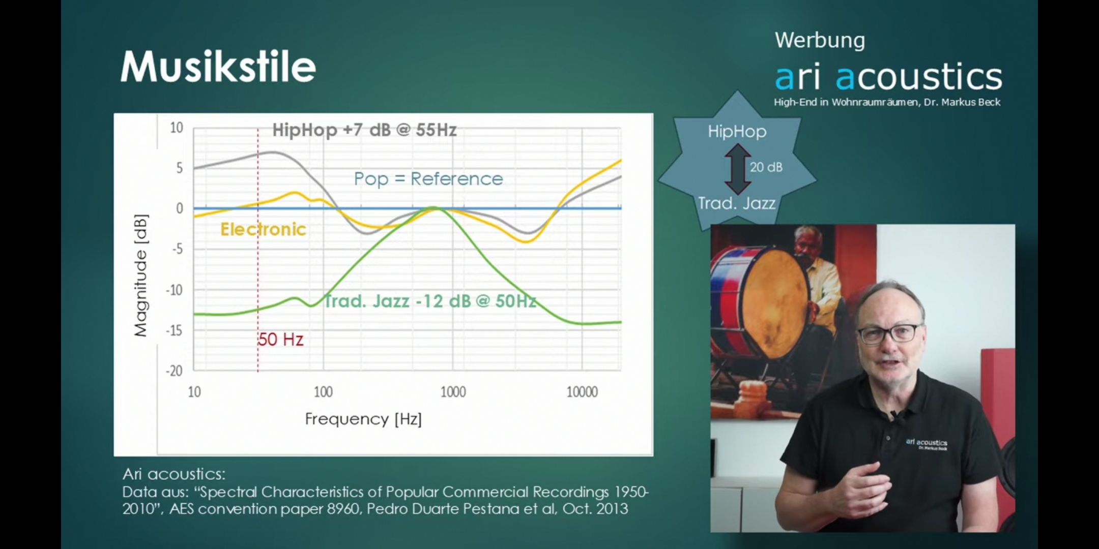

Με την ποπ μουσική ως reference παρατηρούμε τις γενικές αποκλίσεις σε κάθε είδος. Μια χιπ χοπ παραγωγή μπορεί να εμφανίζει και 20dB διαφορά με μια παραγωγή παραδοσιακής τζαζ.

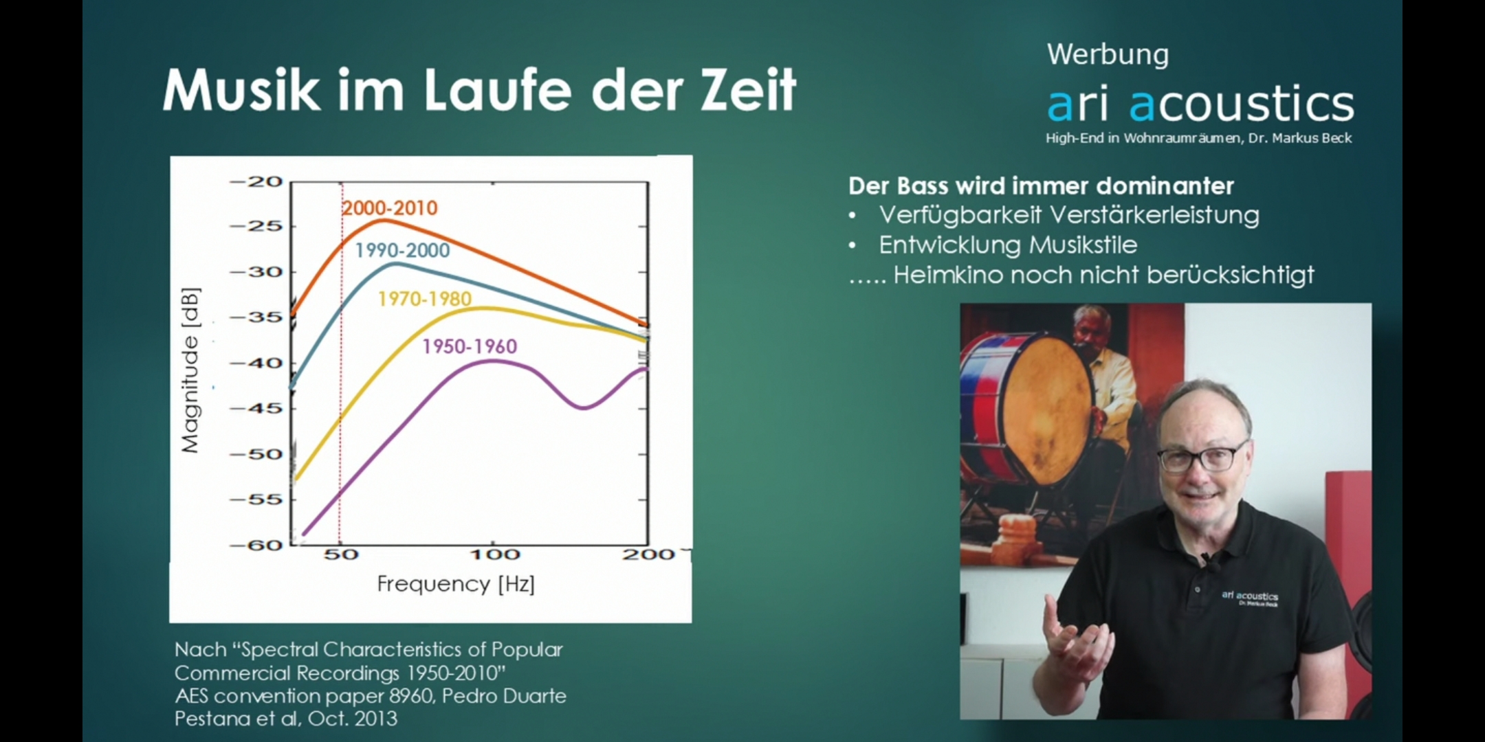

Επιπλέον παρατηρείται και μια αυξητική τάση στιην ενέργεια των μπάσων με το πέρασμα των χρόνων εξαιτίας των νέων μουσικών ειδών και της τεχνολογικής εξέλιξης.
Στο τέλος ακολουθεί η κατανομή της ενέργειας στα μουσικά είδα της ποπ και της κλασικής σε terz κατι που ενδιαφέρει και τους κατασκευαστές στον χώρο του οντιο.
Για την ποπ έχουμε μέγιστη ενέργεια στα 40-50Hz και κατόπιν μια πτώση 12dB/οκταβα
H Κλασική από την άλλη ως μέσος όρος βέβαια εμφανίζει σημαντική ενέργεια στα 300Hz
Ετσι ολοκληρώνεται και το 2ο μέρος.
