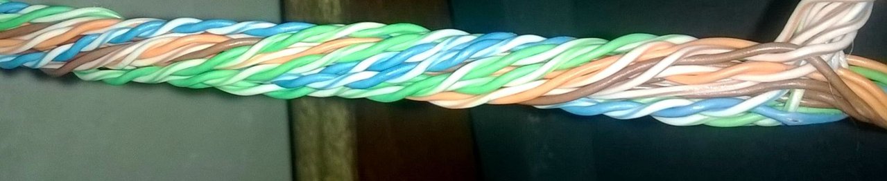

Η λύση utp μονόκλωνο είναι η μία. Ευκολη στην υλοποίηση. Το μονόκλωνο utp είναι σχετικά δύσκολο στην επεξεργασία (κολήσεις κλπ) ή πολύ σκληρό αν είναι αρκετοί οι κλώνοι.
1.Τερματισμός σε δίχαλο. Είναι σωστή επιλογή και τι πρέπει να προσέξω στην κόληση? (ο AV δεν δέχεται μπανάνα) Γυμνά δεν νομίζω οτι γίνεται.
2.Να γίνει αποσυστροφή των ζευγών πχ του καφέ-καφέ άσπρου κλπ, προς αποφυγή χωρητικότητας?
Το σύνολο των καλωδίων ανα γραμμή μεταφοράς να συστραφεί κάπως και πόσο πυκνά πχ. στα ~3μ.
Με το πλέξιμο έχεις αυξήσει πολύ την χωρητικότητα του καλωδίου .
Κάποιοι ενισχυτές ίσως βογγήξουν ;)

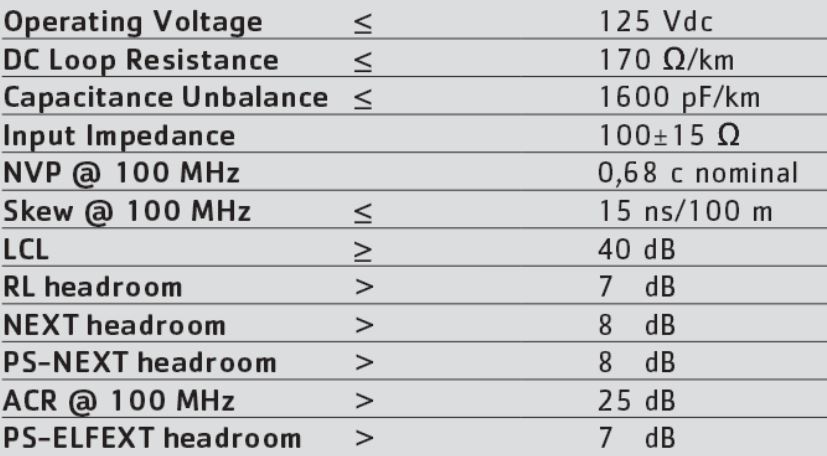

Κατανοητό. Αν έχει γίνει κάτι τέτοιο πώς προκύπτει? Υπολογίζοντας απο τα χαρακτηριστικά το συγκεκριμένο καλώδιο έχει 0,625pf/m (1600pf/km) αρα στα ~3μ 1,875. Είναι μεγάλη μέτρηση χωρητικότητας?
3.Υπάρχει και το Sftp πολύκλωνο και πολύ πιο μαλακό. Ποια η γνώμη σας. Το έχει χρησιμοποιήσει κανείς? Φαντάζομαι οτι έχει παρόμοια χαρακτηριστικά και θα είναι πιο εύκολο στην διαχείριση και μπορεί να χρησιμοποιηθεί και γυμνό στις επαφές.
