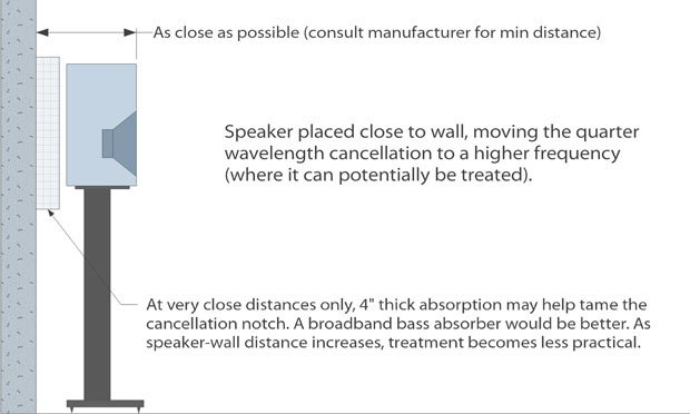

Στην εικόνα 2 βλέπουμε την άποψη της audio spectrum
Εδώ το λινκ από το manual
Απ ότι λέει είναι κανόνας οι αποστάσεις από τον πίσω τοίχο να είναι ίδιες...άρα άκυρο...τσάμπα χρήματα νομίζω θα δώσει...thx

Ο "κανόνας" είναι στο ποστ #4.
<<as close as possible >>.
Χωρίς εξαιρέσεις.
Λίγο διάβασμα θα σας βοηθήσει.
