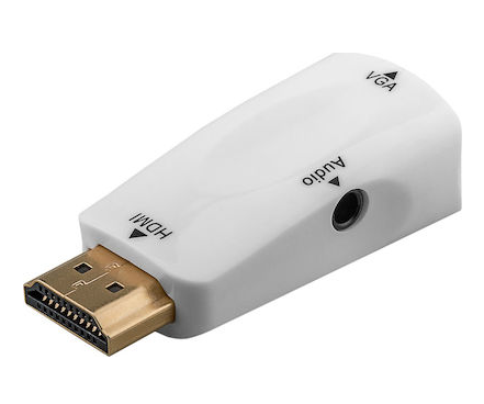

Αν τη τηλεόραση σου διαθέτει μόνο hdmi η optical out και θέλεις να συνδέσεις 3.5mm jack θα χρειαστείς ένα αντάπτορα.
Το οπτικό στο έδειξε ο Κος Καστρουνής αν θα χρησιμοποιήσεις hdmi θέλεις κάτι τέτοια .....

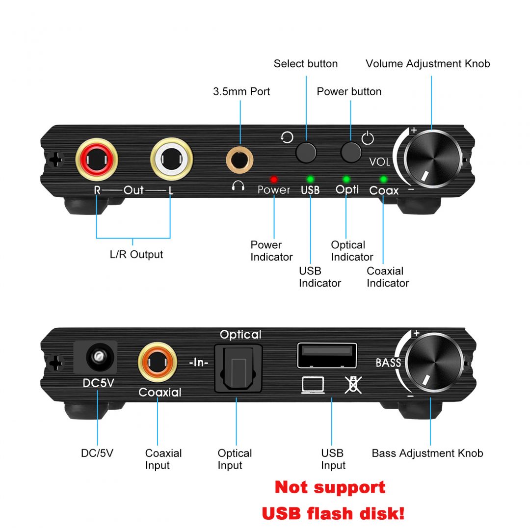

Εύρηκα...
Andowl Q-DA5
Σ' αυτό το volume είναι στην συσκευή, άρα θα πρέπει με το χέρι (να σηκώνεσαι?) να γυρίζεις το κουμπί.
Το ιδανικό θα ήταν ασύρματα ακουστικά με volume επάνω τους.
Το component που έχει είναι IN?
3.912
658
Ναι η ένταση θα αλλάζει χειροκίνητα. Δέχεται σήμα από την οπτική.
Έχει και ρύθμιση στα μπάσα. usb-dac-digital-analog-converter-bass-volume-control.jpg usb-dac-digital-analog-converter-bass-volume-control-artsound.jpg
14.102
7.127
προσιτο και αξιοπρεπες......δεν εχει τηλεχειρισμο,αλλα αφου θα κανεις συνδεση με οπτικη ινα,παρε ενα καλωδιο 3-4 μετρα (φτηνο ετσι) και θα το εχεις κοντα σου.Ετσι και αλλιως, ειτε θα εχεις μακρυ καλωδιο για τα ακουστικα,ειτε μακρυ για την οπτικη ινα.

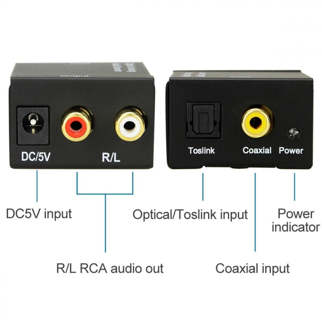

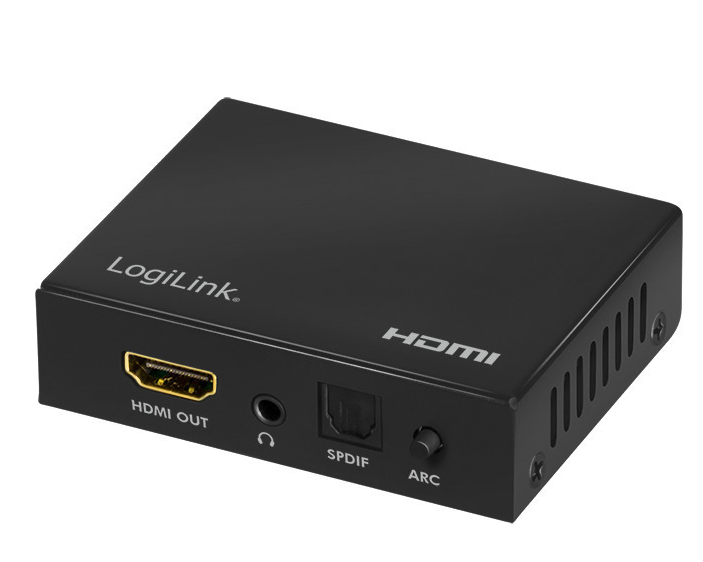

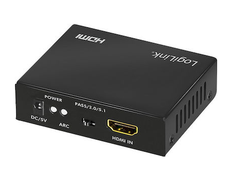

ή
* Με όποιον από τους μετατροπείς διαλέξεις, θα χρειαστείς και ένα τροφοδοτικό, δεν ξέρω αν γίνεται με ρεύμα από το USB της τηλεόρασης. Επίσης με τους μη HDMI, θα χρειαστείς και την οπτική ίνα σύνδεσης με την TV

Τελικά πήρε το Andowl Q-DA5, που έχει μέσα και το οπτικό καλώδιο.
