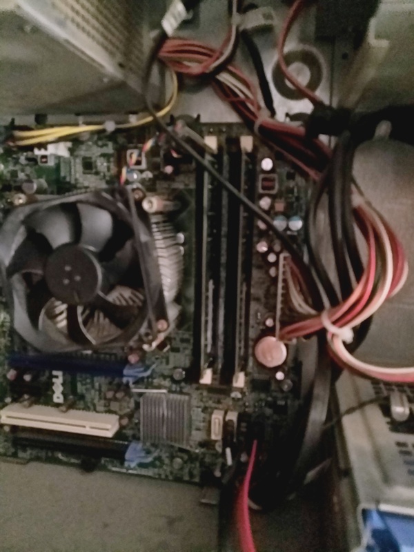

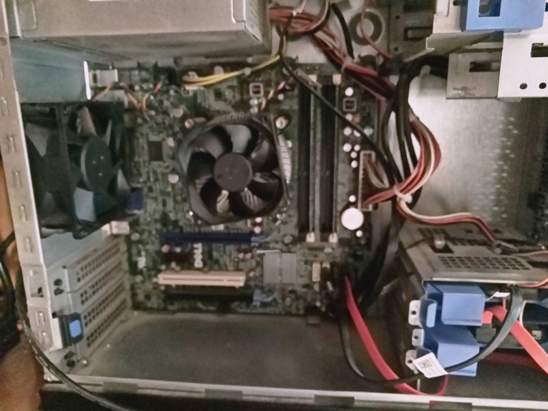

Τι motherboard εχεις αν επιτρεπεται;
Δεν ξέρω. Ανεβάζω δύο φωτογραφίες, μήπως συμπεράνετε από αυτες.

Dell optiplex. Πιθανότατα 790mt socket 1155. Αν έχετε μικρό επεξεργαστή, μην ασχολείστε. Απλώς, αλλάξτε ακόμη μια φορά τη μπαταρία. Αν έχετε επεξεργαστή i5 ή i7 (το πιθανότερο), αλλάξτε το motherboard, δουλειά που πρέπει να κάνει έμπιστος τεχνικός.
https://m.ebay.de/itm/Dell-J3C2F-So...XuVr&_nkw=dell+optiplex+790dt&_from=R40&rt=nc
Τώρα βρήκα μια αναφορά στο ψηφιακό εγχειρίδιο του υπολογιστή: Πρόκειται για έναν Dell optiplex-990 mini tower με Intel Q67 Express Chipset
[DOUBLEPOST=1534138630][/DOUBLEPOST]
https://m.ebay.de/itm/Dell-J3C2F-Socket-LGA-1155-Motherboard-for-Optiplex-790-DT-With-BP/132732936582?hash=item1ee77fe186:g:AToAAOSwWOdbXuVr&_nkw=dell+optiplex+790dt&_from=R40&rt=nc
Σας ευχαριστώ πολύ για την απάντηση! Το μοντέλο είναι Dell optiplex 990 (Intel Q67 Express Chipset). Ο επεξεργαστής είναι i5.
αν μπορείς να βγάλεις καθαρές και λίγο πιο κοντινές φωτό θα βοηθούσε...έχω περιέργεια να δω κάτι;)
Δεν έχω πρόσβαση για την ώρα. Θα το κάνω σε λίγες μέρες. Αν θέλετε να εστιάσω σε κάτι συγκεκριμένο, ευχαρίστως.
