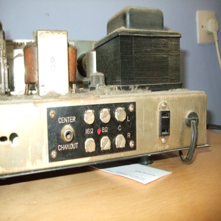

Ενα αλλο θεμα ειναι οτι εχει 6 βιδες απο πισω για συνδεση με τα ηχεια για 4Ω , 8Ω , 16Ω οπως γραφει.
Αλλα 2 ΜΟΝΟ βιδες για καθε αντισταση!!
Δηλαδη τι 1 μονο ηχειο μπορω να του βαλω?
Γραφει οτι ειναι stereo κανονικα.
Ειναι για πεταμα ? ή να ασχοληθω μαζι του?
Τι θα κανατε στην θεση μου?

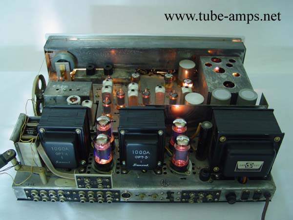

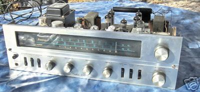

Ειναι αυτος απο μπροστα και σωθικα εχει ακριβως οπως την πρωτη φωτο που ανεβασα αλλα με μικροτερα τροφοδοτικα ο δικος μου.
Θα προσπαθησω το απογευμα να βγαλω φωτος.

Ο "δικος σου" εχει και μικροτερες λαμπες στην εξοδο. EL84 εαν βλεπω καλα. Και ΕΖ81 στην ανορθωση. Εαν τα λεω καλα ειναι γυρω στα 15 Βαττ στο καναλι.
Βγαλε φωτο και το πισω πανελ να δουμε τι ειναι αυτες οι βιδες που λες.
Ο δεκτης δουλευει ?
Η αντιγα κινειται ?
Παντως ειναι ωραιο κομματι και ξερω καποιους που θα ξερογλυφονταν.

Τελικα λαθος το ειχα δει εγω με τις βιδες απο πισω και δεν γραφει 4Ω αλλα C
Να και οι φωτος.

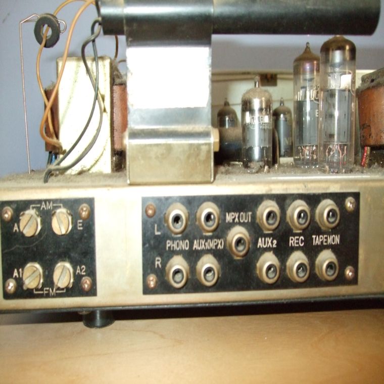

Εισοδοι και κεραια...

Για τα ηχεια ...
Τωρα τι ειναι το center και τι το μπριζακι στα αριστερα αν ξερεις πες μου.

Το μπριζακι ειναι μια παροχη 220Βολτ για να συνδεσεις μια αλλη συσκευη που θα παιρνει ρευμα 220 βολτ απο τον ραδιοενισχυτη, με το πατημα του διακοπτη του ραδιοενισχυτη, ή ανεξαρτητα απο τον διακοπτη - δεν ξερω.
Το Center channel ειναι μια εξοδος χαμηλου ακουστικου σηματος που σχετιζεται με τον δεκτη. Δεν ξερω ακριβως αλλα πιθανα αφορα καποιο συστημα στερεοφωνικης εκπομπης στα μεσαια κυματα, που δεν ειχαμε ποτε στην Ελλαδα. Βλεπω οτι υπαρχει στις εισοδους και θεση για Multiplexer. Παντως δεν πρεπει να ειναι κατι που να σχετιζεται με την υπολοιπη λειτουργια του δεκτη ή του Ενισχυτη, και μην σε απασχολει.

Για να καταλαβω, με τα δικα μου ηχεια που ειναι 8Ω θα βαλω δυο ακρες στην ενδειξη "C" και 2 ακρες εκει που λεει 8Ω ?
Ακομα μια ερωτηση μονο για λογους πειραματισμου και χωρις να κανω καμια ζημια.
Απο πισω εχει δυο εξοδους που λενε αντιστοιχα TAPEMON και REC.
Απο εκει μπορω να παρω σημα εξοδου δηλαδη να τον χρησιμοποιησω σαν προενισχυτη?

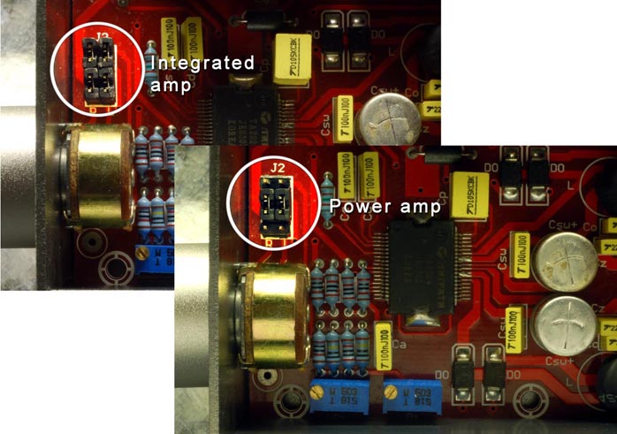

Το λεω αυτο γιατι στον trends πειραζοντας τα jumpers μπορεις να τον χρησιμοποιησεις σαν poweramp κατι που κανουν οι περισσοτεροι.
http://www.6moons.com/audioreviews/trends/ta10_2.html
O λογος που θελω να το κανω ειναι για να μπορω να χρησιμοποιησω τα ρυθμιστικα (bass/treble) του sansui επειδη εχω ακουσει οτι ο trends χανει λιγο στα χαμηλα.
οχι, ειναι συνδεση για κασετοφωνο και η εξοδος του ειναι σταθερη και οχι μεταβαλομενη για να δουλεψει ως προ, πραμα που για μενα δεν εχει νοημα μια και το μηχανημα θα το δουλευα σαν εννιαιο.
σωστα, μια ακρη απο το καθε ηχειο στο 8 ωμ και μια στο c, παντως με τα KLIPSCH που εχεις μια χαρα θα δουλεψει
Ναι και οχι. Μπορεις αλλα η εξοδος σε αυτο το σημειο δεν ελεγχεται απο κανενα ρυθμιστικο (Volume - tone)
Τιποτα δεν χανει ο Trends. Ή μαλλον κατι χανει αλλα αυτο ειναι μια αλλη ιστορια. Θα μπορουσες να κανεις αυτο που λες εαν ειχες την δυνατοτητα να τραβηξεις μια γραμμη (ανα καναλι) απο τον δρομεα του ποτανσιομετρου Εντασης και να την τερματισεις στο βυσμα REC καταργωντας τις υπαρχουσες συνδεσεις σε αυτο το βυσμα.
