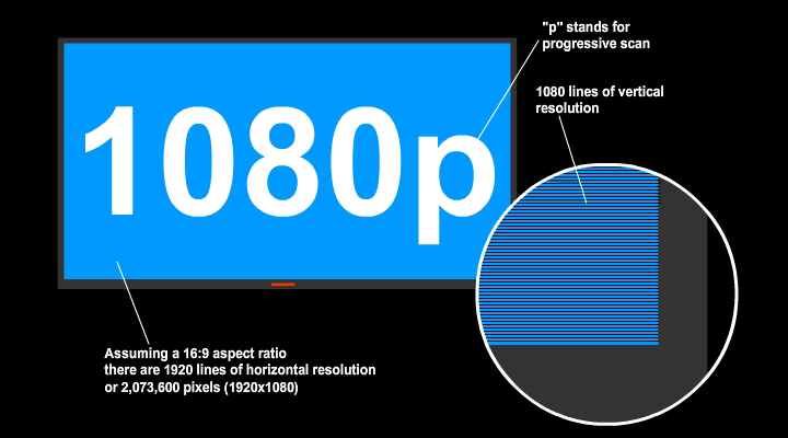

Σέβομαι τις απαντήσεις σας αλλά σε καμμία περίπτωση οι οριζόντιες γραμμές δεν είναι 1080.Έχω διαβάσει αρκετά και στο wikipedia και ασχολούμαι με το HD από τότε που πρωτοεμφανίστηκε στο εμπόριο.Οι οριζόντιες είναι 1920 και οι κάθετες είναι 1080.
Όχι, η κάθετη ανάλυση αποδίδεται με 1080 οριζόντιες γραμμές.
Απομεινάρι ορισμών από την εποχή των τηλεοπτικών σημάτων, πχ στο pal το 576 αφορά στην κάθετη ανάλυση του καρέ, η οποία αποδίδεται με 576 οριζόντιες γραμμές.

http://en.wikipedia.org/wiki/1080p
1080p is the shorthand identification for a set of HDTV video modes that are characterised by 1,080 lines of vertical resolution (1,080 horizontal scan lines)[1] and progressive scan (meaning the image is not interlaced, unlike the 1080i display standard).

Μπερδεύτηκα τώρα ναι παιδιά sorry δικό μου λάθος αυτό...:135: Άλλο είναι η οριζόντια ανάλυση κι άλλο οι οριζόντιες γραμμές.
Εννοείται ότι ισχύει το παραπάνω σχήμα,δε διαφωνώ!
369
καλύτερα να μην το σκέφτεσαι σε γραμμές αλλά σε pixels.
Υπάρχουν 1920 pixels οριζόντια και 1080 κάθετα.
