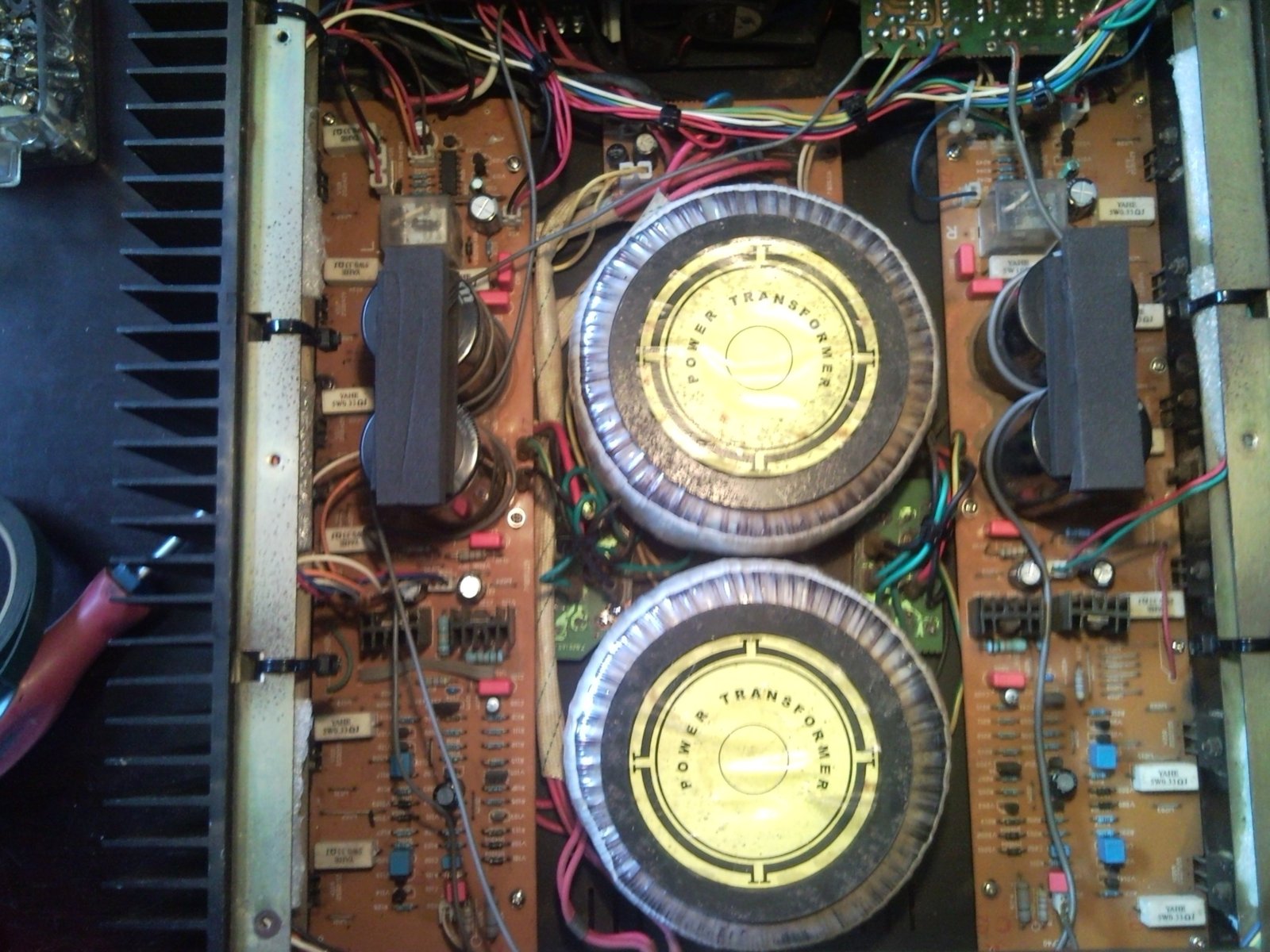

Μιας και βλέπω πως υπάρχουν διαφορετικές απόψεις πρέπει να αναφέρω τον τελικό.
Είναι ένας Koda KD-266A που τον αγόρασα μεταχείρα κάτω από 100€...
Το μηχάνημα δεν έπαιζε στο ένα κανάλι.
Αποδείχθηκε πως ήταν κάτι απλό.
Φευγάτο το ένα καλώδιο από τη γέφυρα ανόρθωσης.
Στην πορεία ανακάλυψα και άλλα προβλήματα.
Στο ένα κανάλι από τα 6 ισχύος που έχει (5200/1943) μόνο το ένα 5200 ζεσταινόταν.
Το πρόβλημα λύθηκε με την αλλαγή ενός 669 που έχει πάνω στις ψύκτρες και της αντίστασης εκπομπού (0.33ohm) του συγκεκριμμένου 5200 που έδειχνε ότι ήθελε... στο πολύμετρο.
Μάλιστα σ' αυτό το μπλοκ το DC offset ήταν υπερδιπλάσιο του άλλου καναλιού και μετα την επισκευή επανήλθε στα ίσα του (10,3mV).
To άλλο πρόβλημα ήταν ένα θόρυβος τύπου buzz που σηκωνε το μηχανάκι πάλι στο ίδιο κανάλι.
Όχι τίποτα σημαντικό αλλά ακουστό στο 1μ που ακούω (near field).
Το μηχανάκι αν και οδηγείι μόνο χαμηλό κλάδο (μπασσοκαμπίνα 2χ8") μέσω ενός RANE AC22, το άκουσα και full range και είδα ότι λέει ηχητικά σε βαθμό εκπληκτικό για το κόστος του...
Έτσι αποφάσισα να σουτάρω το θόρυβο και να το κάνω και ένα restoration με καλύτερα υλικά (Panasonic FC, WIMA MKP10, Vishay 1837 και άλλα καλούδια)
Μάταια ως προς το θόρυβο...
Έφαγα καμιά 10ρια μέρες τσάμπα.
Λάθη δεν εβρισκα και ούτε είχα ξαναδεί δια ζώσης το εσωτερικό του.
Τελικά αποδείχθηκε πως έλειπε όλη η μανίσια μεταλλική θωράκιση που έχει στην πλακέτα των ποτς.
Μάλιστα το ένα ποτ απέχει μόλις 1cm από τον μ/σ και το επηρρέαζε με συνεπακόλουθο το buzz.
Έβαλα ένα κομμάτι χαλκόφυλλο που είχα ξεχασμένο, εκεί ανάμεσα, και ο θόρυβος εξαφανίστηκε!
Το μηχανάκι αποδείχθηκε μεγάλο για την εφαρμογή που το πήρα.
Σα να σκοτώνεις κουνούπι με βαριοπούλα.
Θα το αποσύρω για να βάλω ένα 6,5" Magnat sub καθώς ακούω σε χαμηλές εντάσεις και near field.
'Ετσι θα χρησιμοποιηθεί αλλού και γι' αυτό θέλω να διώξω τα ποτς ώστε να πάρω τη μέγιστη δυνατή ποιότητα.

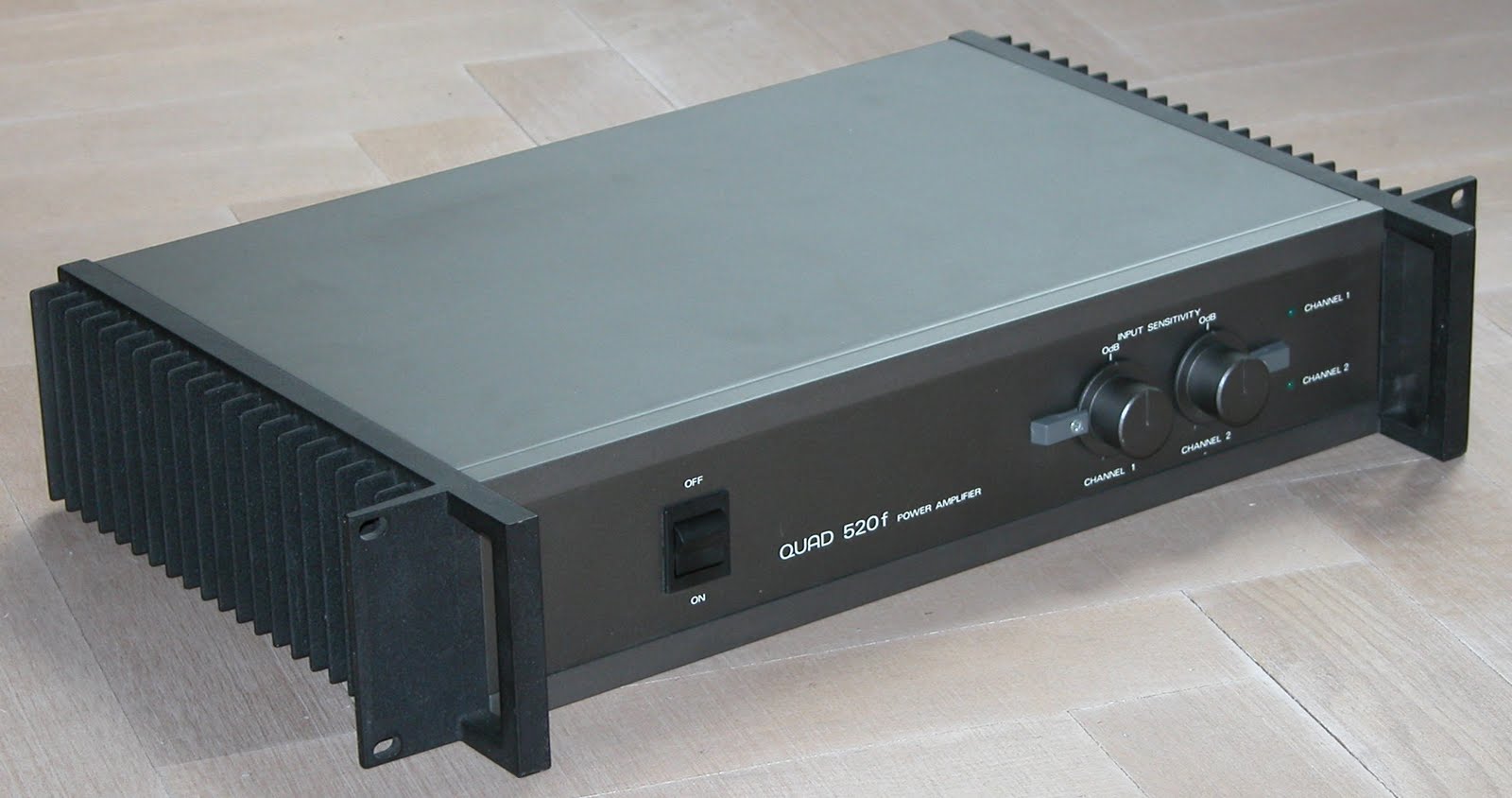

Στον αγαπημένο μου τελικό Quad 520, υπάρχουν δύο ρυθμιστές για τη ρύθμιση της ευαισθησίας "sensitivity".
east electronics
1.242
1.107
φυσικα γραφει αυτο που ειπα ακριβως αλλα μαλλον το εχεις μπερδεψει και δεν μπορεις να το καταλαβεις
γραφει gain control ( really attenuators ) δλδ διαιρετες τασεως
και μετα το ξανα αναφερει σε εισαγωγικα για να σου εξηγησει οτι ο ορος εχει χρησιμοποιηθει κατα παραφραση ...
Ο μονος τροπος να ελεγχεις πραγματικα την εθαισθησια εισοδου και οχι το μεγεθος της εισοδου ειναι να ελεξεις το gain του ενισχυτη δλδ και επι το ελληνικοτερον το κερδος του ενισχυτη ( φυσικα χωρις να πειραξεις απολυτως τιποτα στην εισοδο του ) μεσω της αναδρασης η στοιχειων του κυκλωματος .
Καποιοι ενισχυτες και προενισχυτες ειχαν στην standard λειτουργιας τους αντι για ελεγχο της σταθμης εισοδου ελεγχο του κερδους του προενισχυτη προχειρα μου ερχονται στο μυαλο ο Hafler DH101 καποιος Musical fidelity που δεν θυμαμαι , και φυσικα ο μοναδικος Sansui AU717 ο οποιος με ποτενσιομετρο 4 επιπεδων ελεγχει ταυτοχρονα και gain και volume
Η πρακτικη αυτη εχει εγκαταλειφθει στο βωμο της ευκολιας γιατι συνηθως εαν το ποτενσιομετρο βρωμισει η κανει καποια διακοπη μπορει να λατσαρει την εξοδο του προ στην ταση τροφοδοσιας οποτε ξεχναμε dc coupled προενισχυτες Αλλα επισης υπαρχει και δυσκολια tracking στο ποτενσιομετρο καθως η τιμη μπορει να ειναι μεγαλη και φυσικα μετα απο καποια χρηση αδυναμια του ποτενσιομετορου να κλεισει το volume 100%.
Τελος το παραδειγμα σου για επαγγελματικους ενισχυτες ειναι τελειως ασχετο διοτι σαφως και κανενα ποτενσιομετρο δεν μπορει να "φυλαξει " την τελικα σταθμη γιατι πολυ απλα ο ενισχυτης και ο σχεδιαστης δεν μπορει να γνωριζει ποια θα ειναι η σταθμη εισοδου . Ετσι οι επαγγελματικοι ενισχυτες εχουν ορια ασφαλειας για την σταθμη εισοδου και φυσικα τα οποια ποτενσιομετρα ρυθμιζουν οσο θες αλλα απο εκει και κατω ...αφου δηλαδη εχει περιοριστει εκει που εχει σχεδιαστει η σταθμη εισοδου .
6.454
205
Προφανώς τα περισσότερα ποτενσιόμετρα χρησιμοποιούνται ως διαιρέτες τάσης στους ενισχυτές τάσης, απλώς οι κατασκευαστές τα τοποθετούν στους τελικούς ενισχυτές για να μειώσουν την στάθμη του σήματος στην είσοδο, μειώνοντας αντίστοιχα και την ευαισθησία του ενισχυτή.
Eίναι δηλαδή διαφορετικό πράγμα να αρχίζει να κλιπάρει ο ενισχυτής με στάθμη εισόδου 500mV από το να κλιπάρει στo 1 Volt.
Δεν ξέρω αν μπορείς να διακρίνεις τι γράφουν τα ρυθμιστικά στον Quad της παραπάνω φωτογραφίας. Γράφουν τη λέξη "sensitivity" που σημαίνει ¨ευαισθησία" και τίποτε άλλο. Την λέξη αυτή την χρησιμοποιεί και μια πολύ γνωστή οδοντόκρεμα που επιδρά αποτελεσματικά στα ευαίσθητα ούλα.
