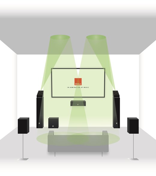

Εντελώς απλοϊκά, μπορείς να βάλεις οποιαδήποτε ηχεία με κλίση προς τα επάνω ως "front height" atmos.
Μάλιστα, κάποιοι όπως αυτός, προτιμούν κλασικά ηχεία ραφιού για τέτοια δουλειά, παρά "ειδικά" διαμορφωμένα ηχεία με κλίση:
http://www.audioholics.com/frequent-questions/can-i-use-regular-speakers-as-dolby-atmos-upfiring
Πιο σημαντικό είναι να ταιριάξουν ακουστικά με το υπόλοιπό σου σύστημα, οπότε θα βοηθούσε να μας πεις και τί ηχεία έχεις ήδη.

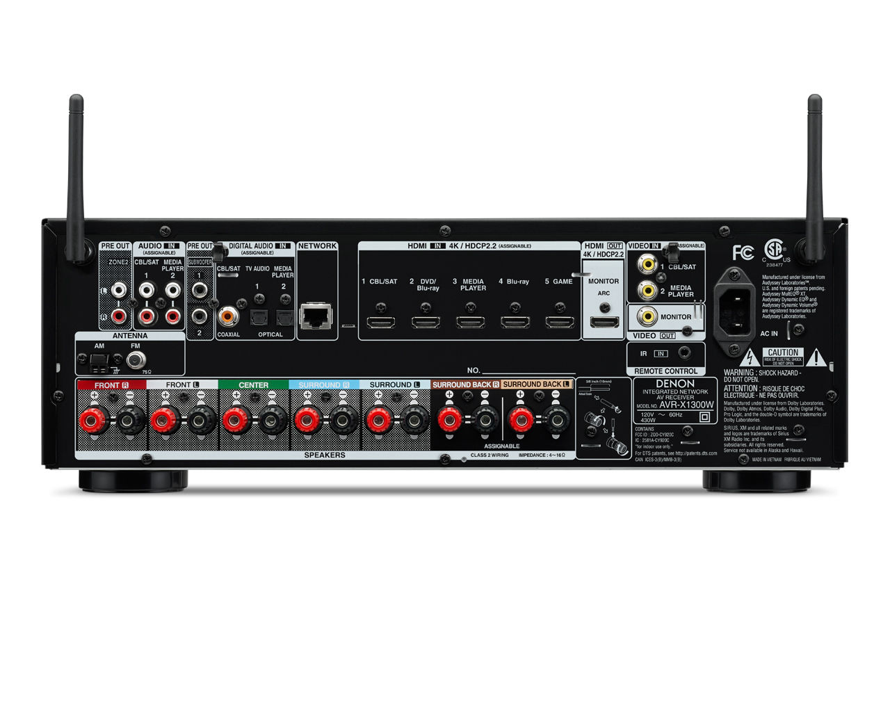

Αυτό,έχω την εντύπωση,θα μπορούσε να γίνει αν ο ενισχυτής σου έβγαζε το κανάλι που θες να είναι ασύρματο σε pre out.
Ο x-1300 βγάζει pre out μόνο για τη ζώνη 2 όμως εκτός του sub!
Γιατι; αφου το ασυρματο εχει και τον πομπο σε συνδεση στο rca κ τον δεκτη πανω στο ηχειο

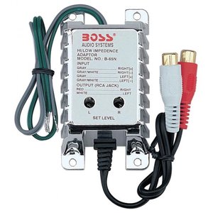

Ο πομποδέκτης του ασύρματου μεταφέρει προενισχυμένο και όχι ενισχυμένο σήμα άρα αν δεν βγάζει ο ενισχυτής έξοδο προενίσχυσης για το κανάλι που θες πως θα κάνεις τη σύνδεση?
Μόνο αν χρησιμοποιήσεις μετατροπέα high τάσης σε low.Μιλάω γι'αυτούς που χρησιμοποιούμε στα αυτοκίνητα με τις εργοστασιακές πηγές αλλά εκεί μπλέκεις με πολλά τζιβιτζιλίκια και πατέντες!
εχεις δικαιο μπερδευτηκα με τον δικο μου τον 7010 που εχει εξοδους προενισχυσης νομιζα οτι και ο 1300 ειχε

μα η ζωνη 2 δεν βγαζει κωδικοποιηση για home theater και ειδικα για atmos ουτε και τα back φυσικα αφου βγαζουν τον ηχο που υπαρχει πισω ! Χρειαζεσαι νεο ενισχυτη που να γραφει 5.1.2 η 5.1.4 η 5.2.2 η 5.2.4 κλπ
:) Δεν είπα ότι αυτός βγάζει, αν και κάποιοι προηγούμενης χρονιάς AVR με ζώνη 2 και 3 έδιναν δυνατότητα atmos με χρήση των zone pre-outs μόνο, χωρίς ενισχυμένα atmos κανάλια δηλαδή.
Ο 1300 αυτός, μέχρι 5.1.2 ενσύρματα πηγαίνει.
Δηλαδή, η 7.2 η 5.2.2. Εαν δηλώσεις ηχεία ατμος, αυτά συνδέονται στο surround back ζεύγος και μόνο. :) Όπου LFE, το μεσαίο διπλό!
