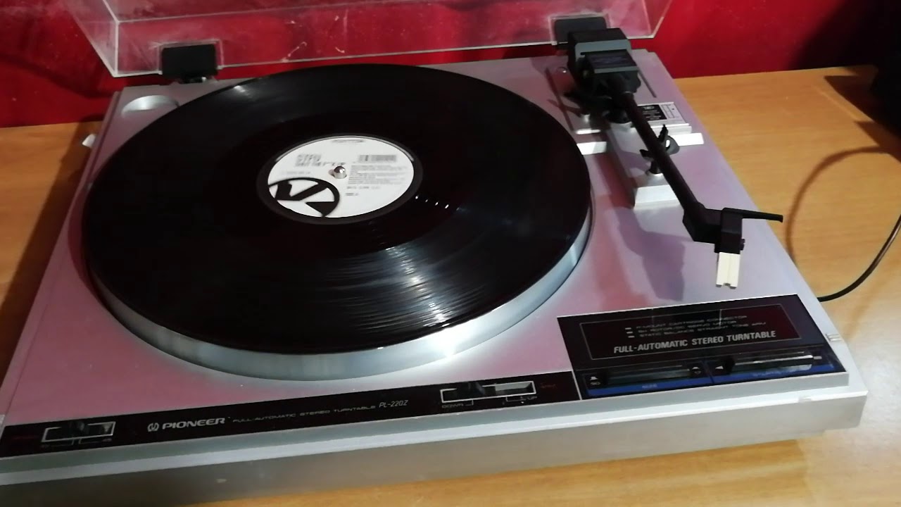

Καλησπέρα. Έπεσε στα χέρια μου ένα παλιό πικαπ, το οποίο όμως χρειάζεται επισκευή. Θα μπορούσατε να μου δώσετε τα φώτα σας? Θέλω για αρχή να αλλάξω κεφαλή μαζί με βελόνα. Έχω ήδη παραγγείλει ιμάντα και platter!
Παραθέτω το πικαπ παρακάτω σε εικόνα!

Βραχιονα δεν μπορεις να αλλαξεις στο πικαπ αυτο.
Οι κεφαλες που ταιριαζουν ειναι οι λεγομενες Τ4Ρ ή P-mount.Μια audio technica AT81CP γυρω στα 30-40 ευρω μια χαρα θα ειναι.Κοιταξε αν εχεις οδηγιες αν και που χρειαζεται λαδ και βαλε του οσο προβλεπεται.Platter παρηγγειλες ή mat ?

Αυτο το λαστιχενιο παρηγγειλα. Δεν ειμαι σιγουρος πως λεγεται! Λειτουργει κανονικα απλως εχει σπασει η βελονα, οποτε με την ευκαιρια θελω να αλλαξω και κεφαλη!

Και γω αυτο υπεθεσα.Ματ λεγεται.
Ωραια τοτε, δες το θεμα κεφαλης και λαδιου και μια χαρα θα εισαι.

Εναλλακτικά, μπορείς να βάλεις την ΑΤ85-ΕΡ στα 60-65Ε, την οποία αγόρασα προχθές για το PL-L20.
