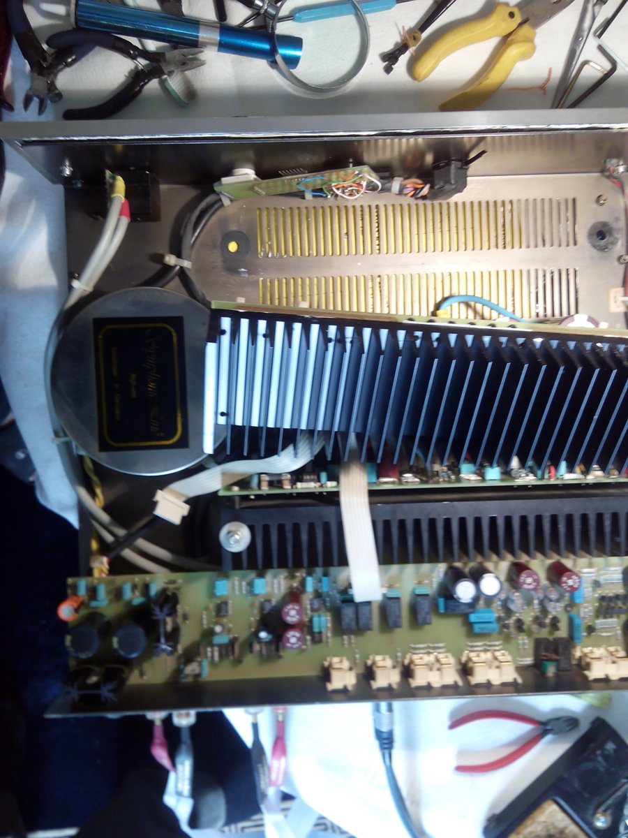

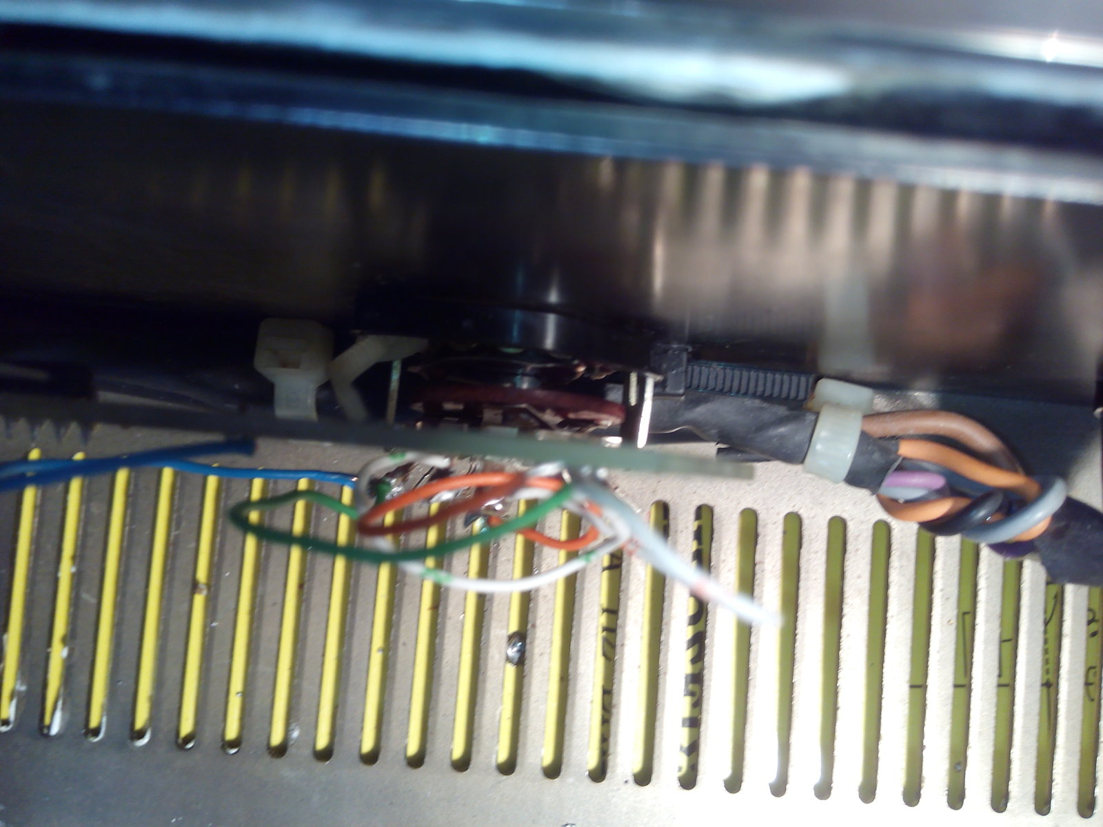

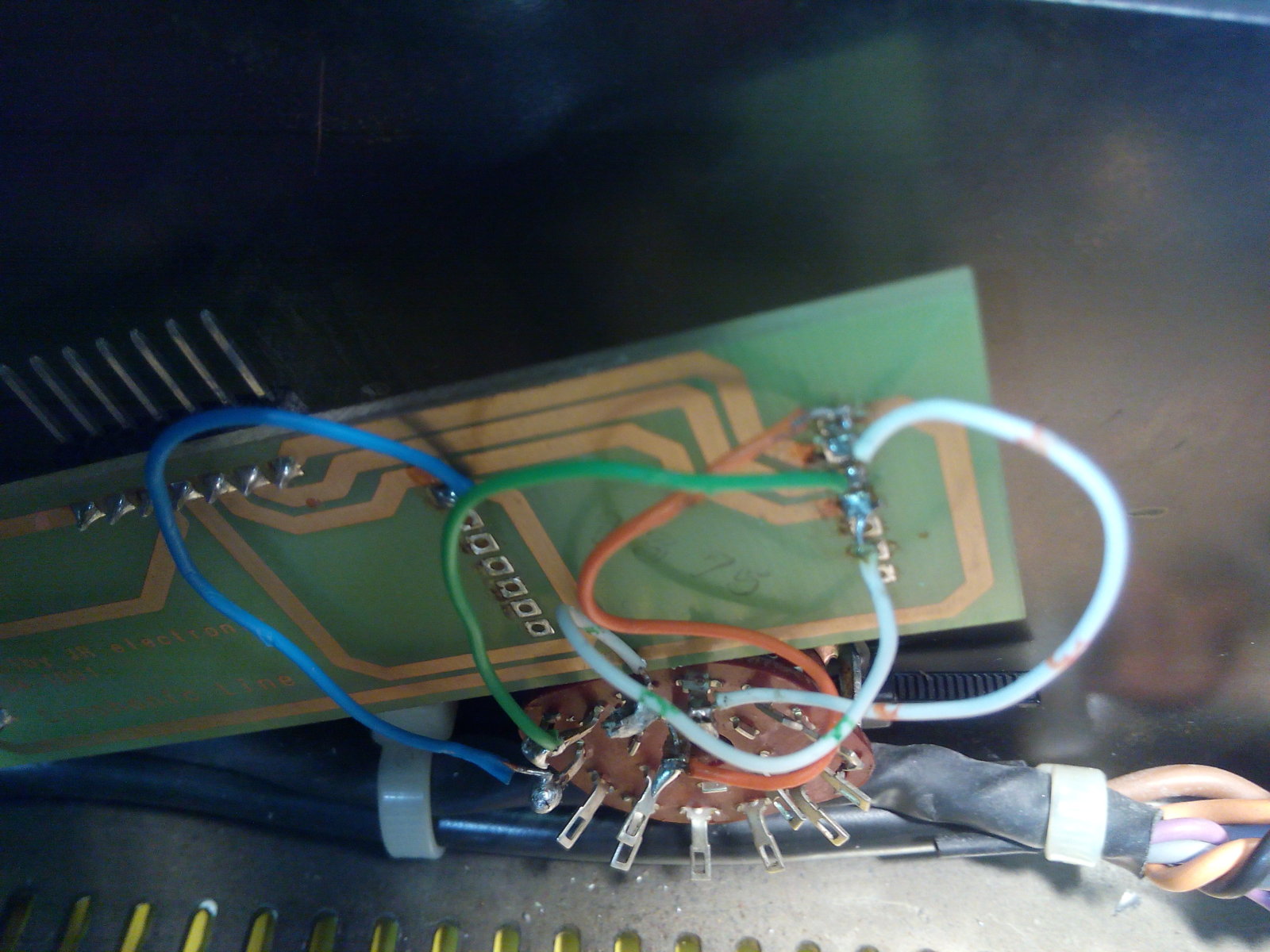

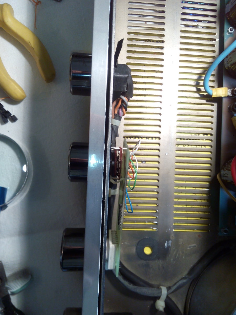

Καλησπέρα σε όλους,πρόσφατα άνοιξα τον ενισχυτή για καθάρισμο αλλά είχα ενα ατύχημα.Κόπηκαν τα καλώδια τα όποία διάχωρίζουν cd , tape , aux ktl και δεν ήξερα τη συνδεσμολόγια τους. Υπάρχει κάποιος να με διαφωτίσει πως μπορώ να τα φτιάξω ?? Σας παραθέτω και φωτογραφίες. Ευχαριστώ προκαταβολικά για τον χρόνο σας.

Δύσκολο να σε βοηθήσει κάποιος.
Ο επιλογέας αυτός δεν είναι ο αρχικός της Symphonic Line, αλλά έχει αλλαχτεί, προφανώς, μετά από επισκευή.
Γιαυτό υπάρχουν και τα καλώδια αυτά.
Η λογική του επιλογέα είναι πως παίρνει στην <<είσοδο>> του τάση DC, από ένα τροφοδοτικό που υπάρχει στον ενισχυτή και μοιράζει τη τάση αυτή στον αντίστοιχο ηλεκτρονόμο, αναλόγως της επιλογής μας.
Θα πρέπει να βρεις ποιο καλώδιο πάει σε ποιο ηλεκτρονόμο εισόδου και να το κολλήσεις στην αντίστοιχη θέση του επιλογέα.
