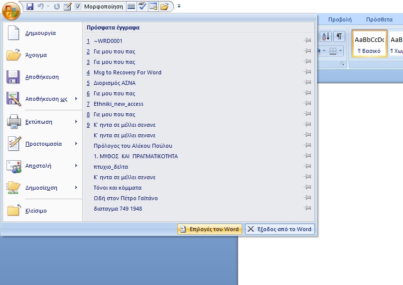

Δείτε τις παρακάτω εικόνες.
Σημειώστε ότι το δικό μου Office είναι η Ελληνική έκδοση, οπότε όλα εμφανίζονται στην Ελληνική γλώσσα:

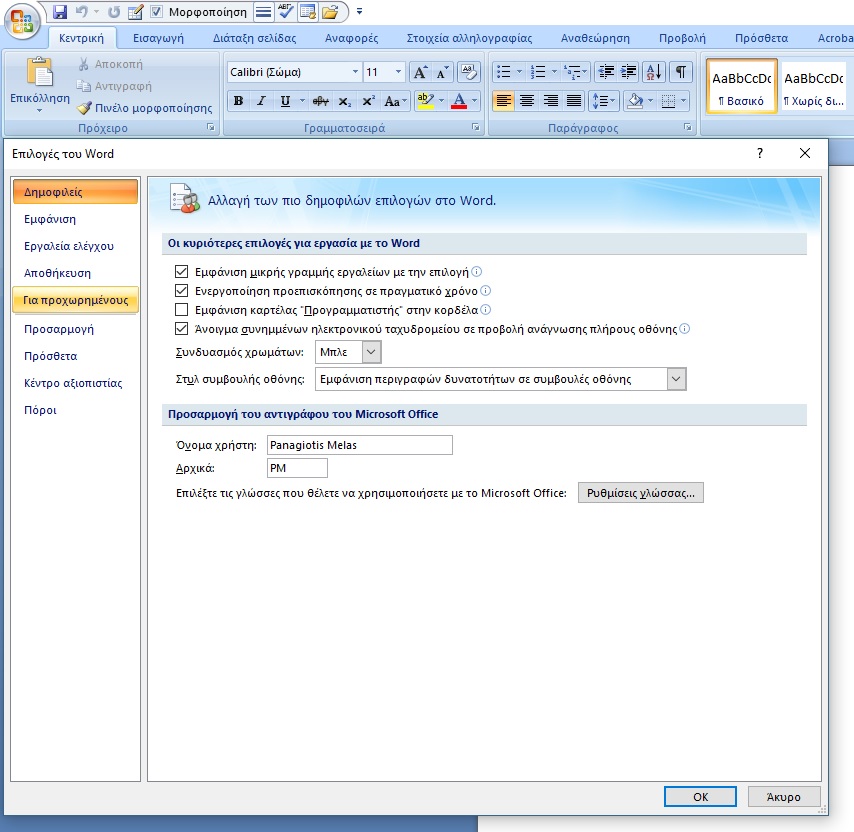

Η πρώτη είναι η αρχική επιλογή, κατά την οποία ανοίγω το βασικό παράθυρο διαλόγου, προκειμένου να μεταβώ στις επιλογές του Word (Options).

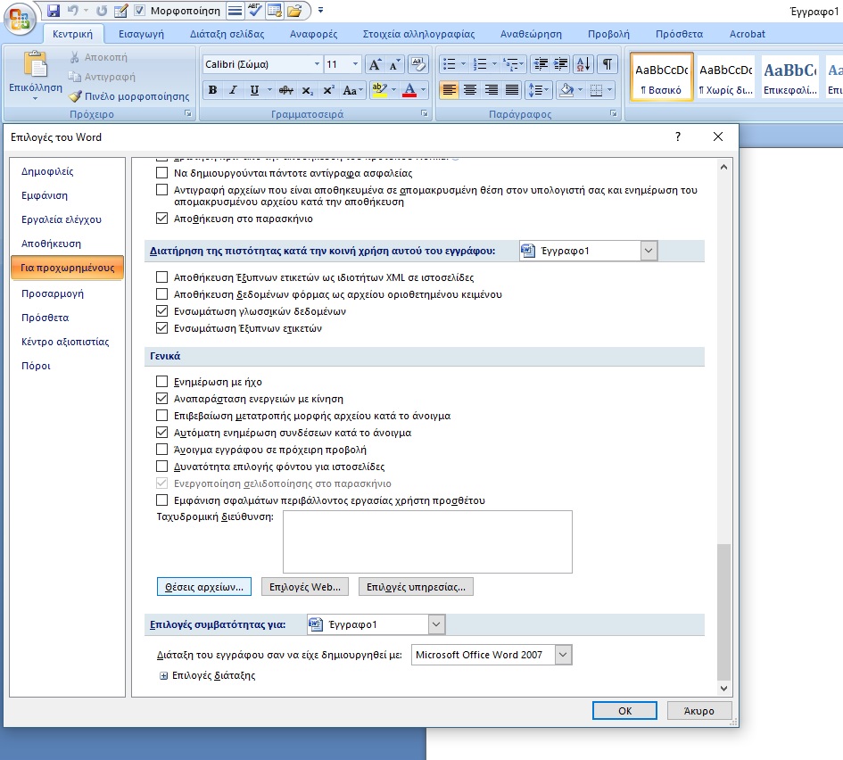

Η δεύτερη είναι αυτή που εμφανίζεται μετά τη μετάβαση στις "Επιλογές του Word", προκειμένου να πάω στο "Για προχωρημένους" (Advanced)

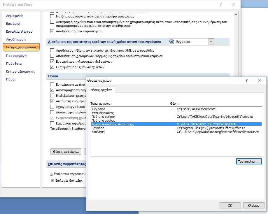

Η τρίτη είναι αυτή που εμφανίζεται, μετά τη μετάβαση στο "Για προχωρημένους", προκειμένου να επιλέξω το "Θέσεις Αρχείων" (File Locations)
Η τέταρτη είναι αυτή που εμφανίζεται, μετά τη μετάβαση στο "Θέσεις Αρχείων", προκειμένου να επιλέξω το "Αρχεία Αυτόματης Ανάκτησης" (Auto recovery Files), αφού έχω ήδη επιλέξει το path name (στην περίπτωσή μου είναι η διαδρομή στον εξωτερικό σκληρό δίσκο O:\SATA_STORDISC_02_COPY\PERSONAL):

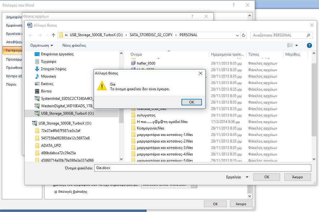

Και τέλος η πέμπτη είναι αυτή που εμφανίζεται, μετά το κλικ πάνω στο κουμπί "Τροποποίηση", προκειμένου να μου επιτρέψει να επιλέξω ποιο αρχείο πρέπει να τροποποιηθεί. Όταν κάνω κλικ πάνω του, εμφανίζονται μεν οι υποφάκελοι, που υπάρχουν μέσα στον κύριο φάκελο (το PERSONAL, στην περίπτωσή μου), αλλά δεν εμφανίζεται ούτε ένα αρχείο του Word ή οποιασδήποτε άλλης εφαρμογής. Κι αν ακόμα το βάλω να αναζητήσει το αρχείο που με ενδιαφέρει, ή οποιοδήποτε άλλο αρχείο του Word, που αποδεδειγμένα λειτουργεί σωστά, μου βγάζει ένα αναδυόμενο παραθυράκι προειδοποίησης, που λέει ότι "το αρχείο δεν είναι έγκυρο" (το Gie.docx, στη περίπτωσή μου):
Σημειώστε τα εξής:
Αυτή την "απαγόρευση" τροποποίησης του αρχείου μου την εμφάνιζε εξαρχής, όταν πρωτοδοκίμασα τη μέθοδο αυτή. Στη συνέχεια, σκεπτόμενος "πονηρά" είπα μήπως φταίει το όνομα του αρχείου, που ήταν στην Ελληνική. Το μετονόμασα σε Gie, με λατινικούς χαρακτήρες, αλλά μια από τα ίδια. Μετά άρχισα να πειραματίζομαι και με τα άλλα αρχεία του φακέλου, αλλά - όπως έγραψα - το πρόγραμμα δεν μου επιτρέπει να επιλέξω κανένα αρχείο για τροποποίηση, βγάζοντάς τα όλα "μη έγκυρα".
Τί μπορεί να κάνω λάθος - αν κάνω βέβαια;
