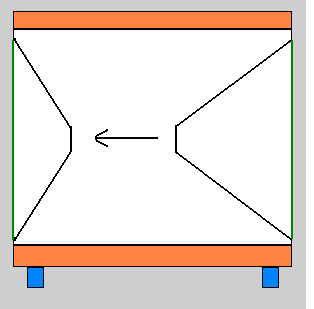

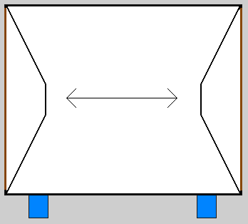

Μάνο.. τα Dipolar και Bipolar βρίσκουν σωστή εφαρμογή μόνο σε ταινίες αν σε ενδιαφέρει το ίδιο η περισσότερο η πολυκάναλη μουσική τότε καλύτερα είναι τα ηχεία βάσης αλλά με τα γνωστά προβλήματα ταιριάσματος. Μια σωστή κινήσει σε ηχεία που προορίζονται για πολυκάναλη μουσική είναι μια ίδια πεντάδα.
Τα Bipolar είναι πιο εύκολα στο ταίριασμα τους με τα υπόλοιπα ηχεία τα οποία λειτουργούν σαν ένα ηχείο που ακτινοβολεί σε αντίθετη κατεύθυνση και έχουν την ιδιότητα ο ήχος τους να διασκορπίζεται παντού στο δωμάτιο. Και λειτουργούν πάντα σε φάση.
Τα Dipolar ακολουθούν και αυτά την ίδια φιλοσοφία με τα Bipolar μόνο που τα μεγάφωνα εργάζονται σε αντίθετη φάση και έχουν την ιδιότητα να εξαφανίζονται στον χώρο και είναι δύσκολο να προσδιορίσεις από που ακούγονται. Αλλά είναι και αυτά απαιτητικά στο ταίριασμα τους.
