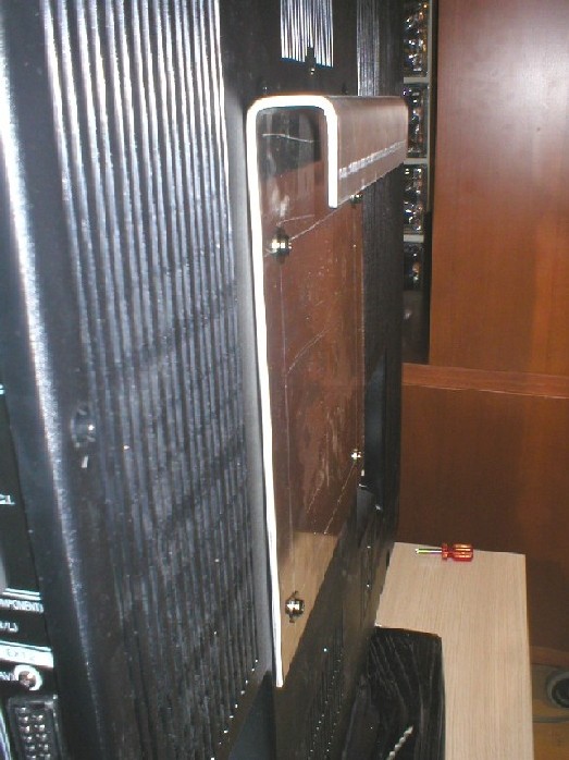

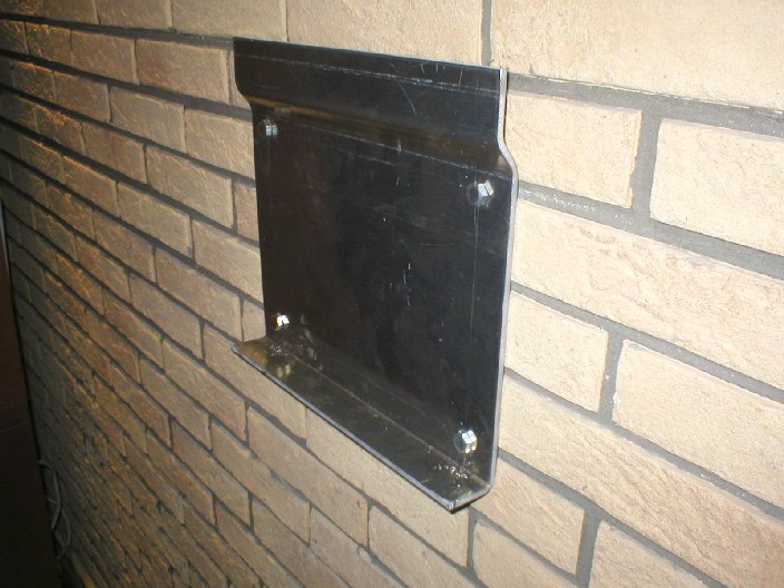

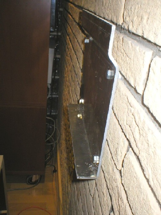

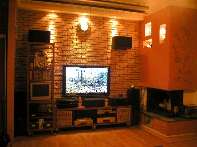

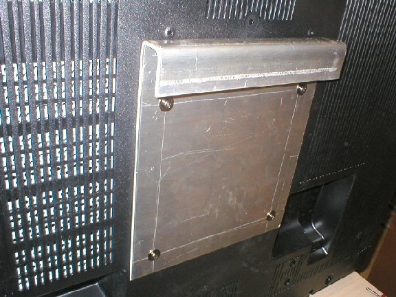

Επειδή αυτές τις μέρες έψαχνα κι εγώ για βάση για να κρεμάσω την Sharp Xl1 E και μου φάνηκε ψιλό κοροϊδία να δώσω 100 – 120 € αποφάσισα να προβώ σε ιδιωκατασκευή. Πήγα λοιπόν σε ένα φίλο που ασχολείται με σιδεροκατασκευές και μου έφτιαξε την παρακάτω βάση . ΄Είναι πολύ στιβαρή και σηκώνει ακόμα κι έμένα αν κρεμαστώ από πάνω της . Επίσης είναι πολύ λύτη και κρεμάς και ξεκρεμάς την TV με μία μόνο κίνηση . Το κυριότερο όμως όλως είναι ότι δεν μου στοίχισε απολύτως τίποτα .

Ωραία λύση Κώστα αλλά αν χρειάζεται να δώσεις κλίση ή να την περιστρέψεις, πρέπει να το πληρώσεις...

Απλή κατασκευή που δεν παρέχει ασφάλεια σε σεισμό ή κάτι άλλο ... Για αυτό πληρώνουμε τις βάσεις ... Από την άλλη όμως μπορεί να μην γίνει ποτέ τίποτα ...
