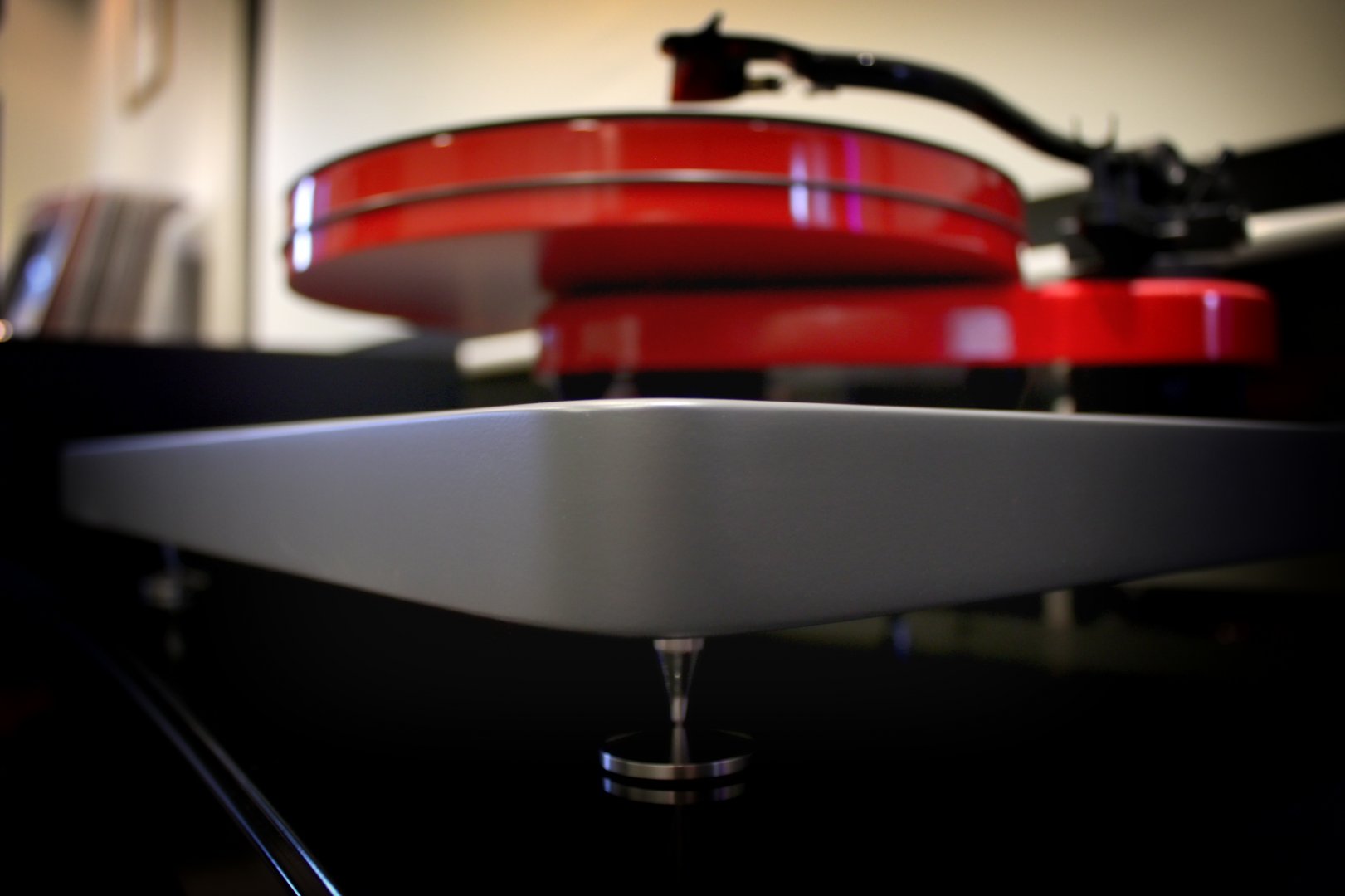

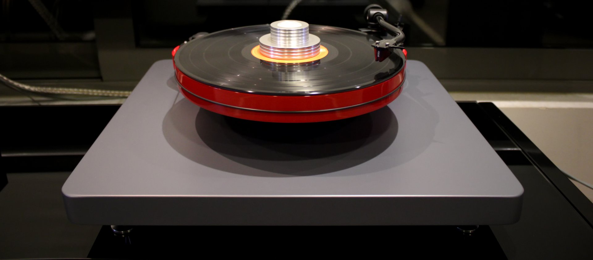

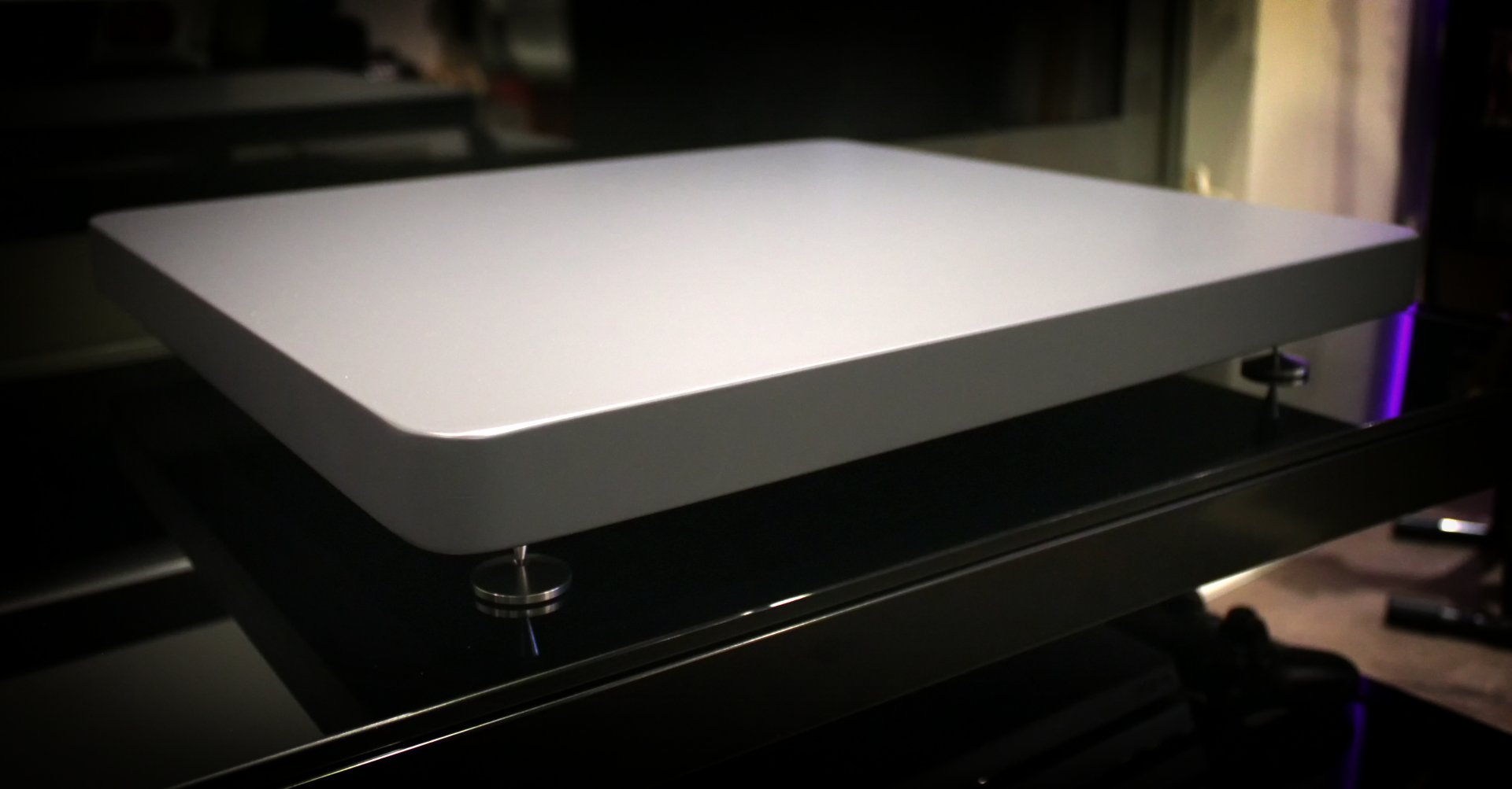

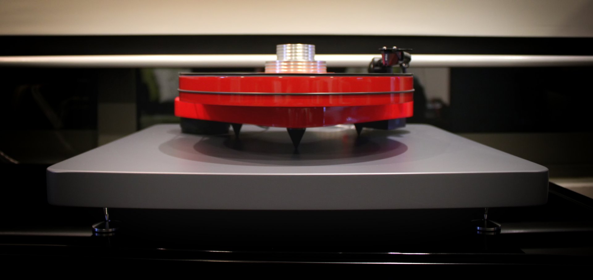

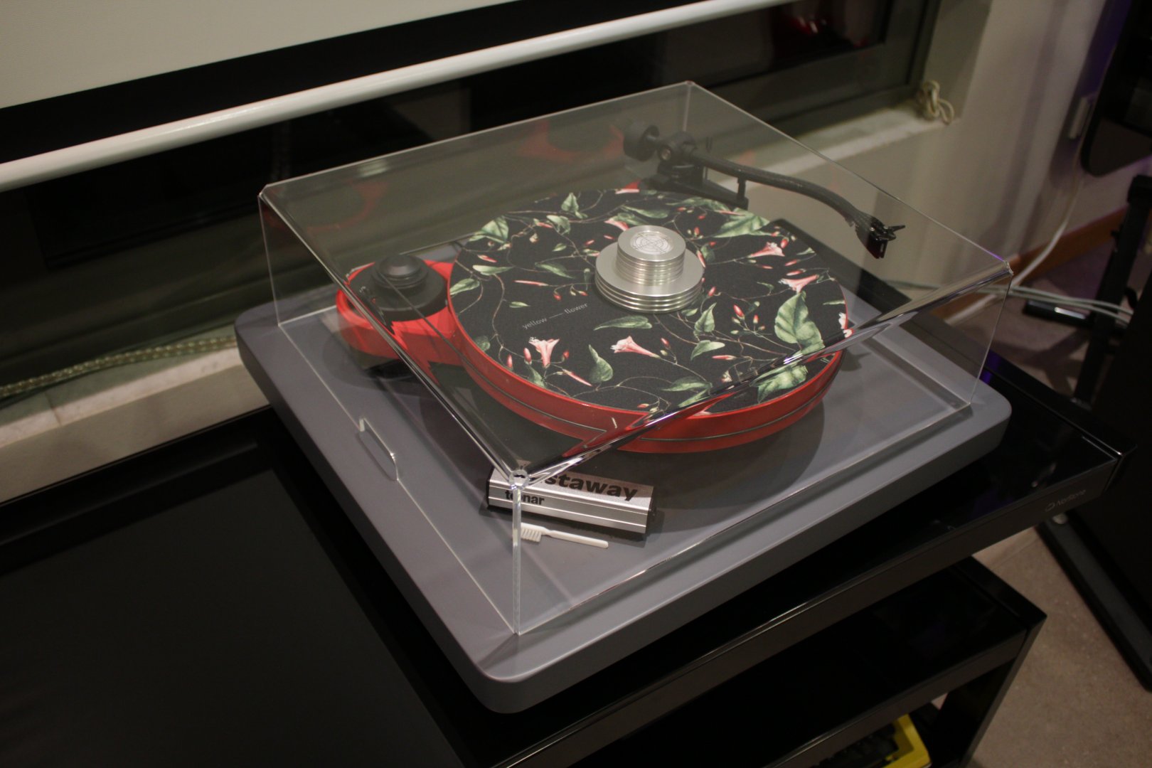

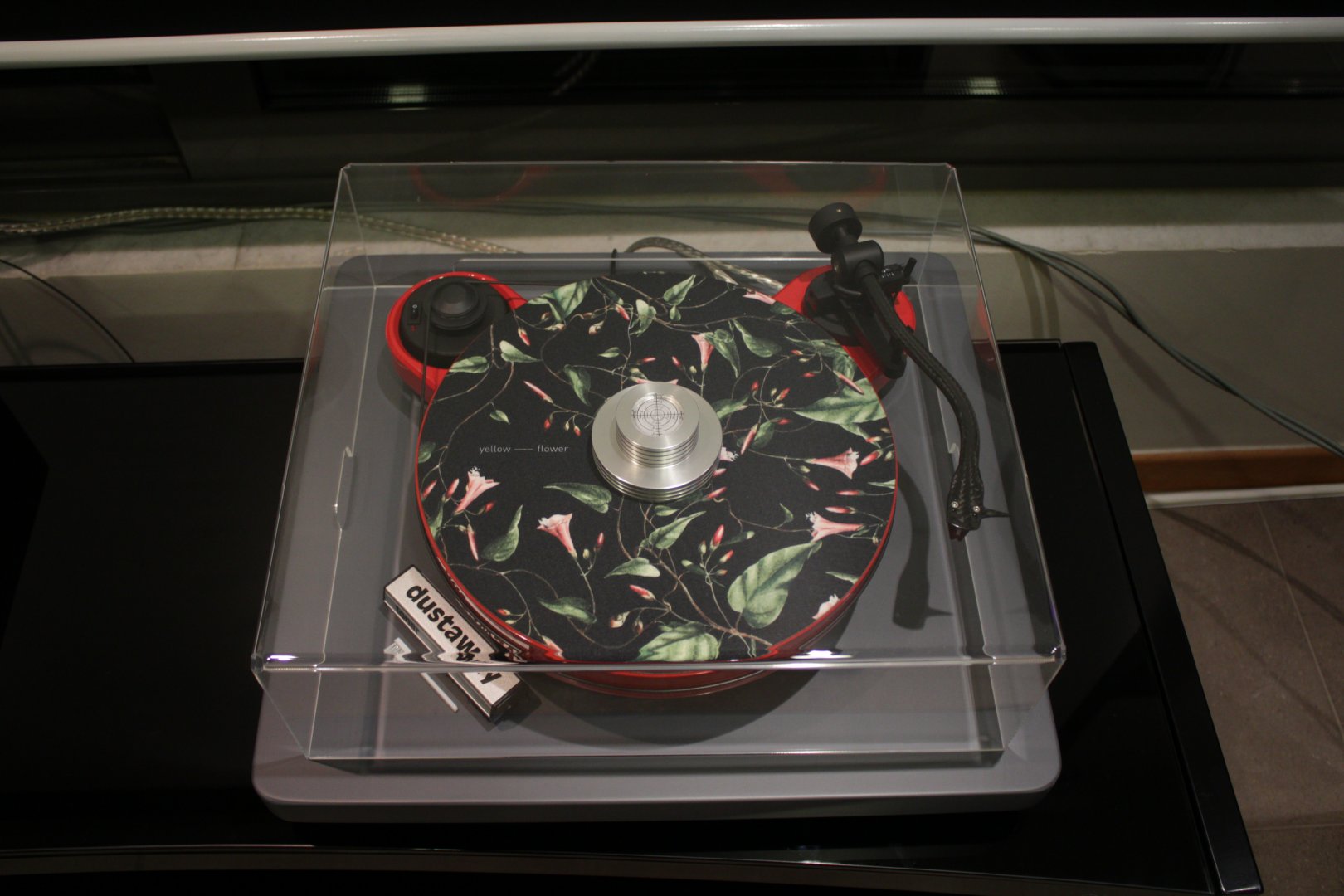

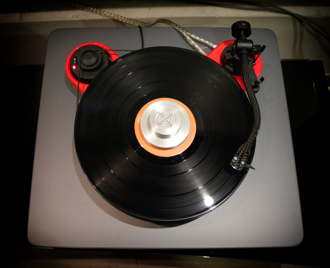

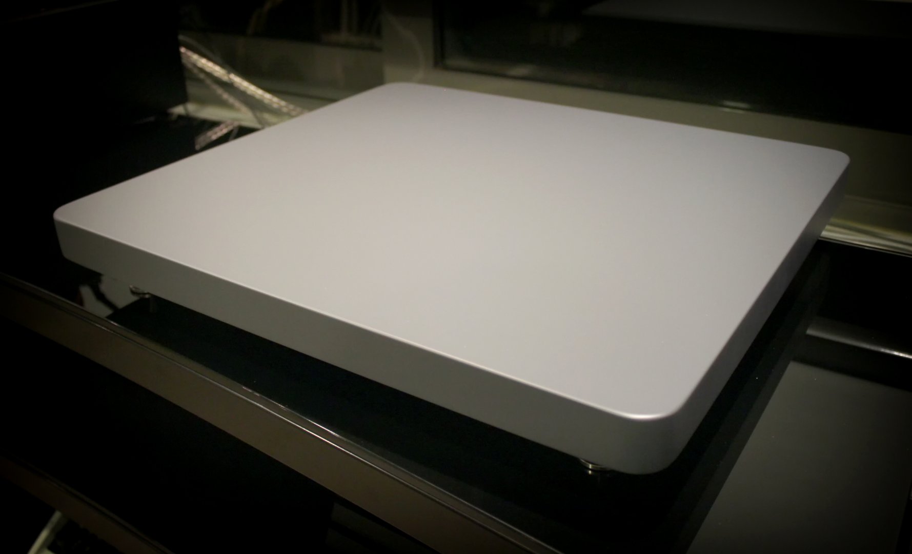

Καλησπέρα, εδώ και καιρό ήθελα μια βάση πικάπ για το Project rpm 1, αλλά θα μου άρεσε κάτι άλλο εκτός από μια μαύρη βάση όπως είναι οι περισσότερες που είδα. Για την ακρίβεια ήθελα κάτι σε γκρι χρώμα...
Τελικά κατέληξα να σχεδιάσω μια όπως την ήθελα και να την παραγγείλω σε ξυλουργό (για αυτό και γράφω σχεδόν DIY).
Το ξύλο είναι κόντρα πλακέ θαλάσσης, οι ακίδες είναι της Dynavox (10€) και τα πατάκια της Norstone (9€).
Μετά η βάση πήγε σε λουστραδόρο και βάφτηκε με το χρώμα RAL 7015 Slate Grey.

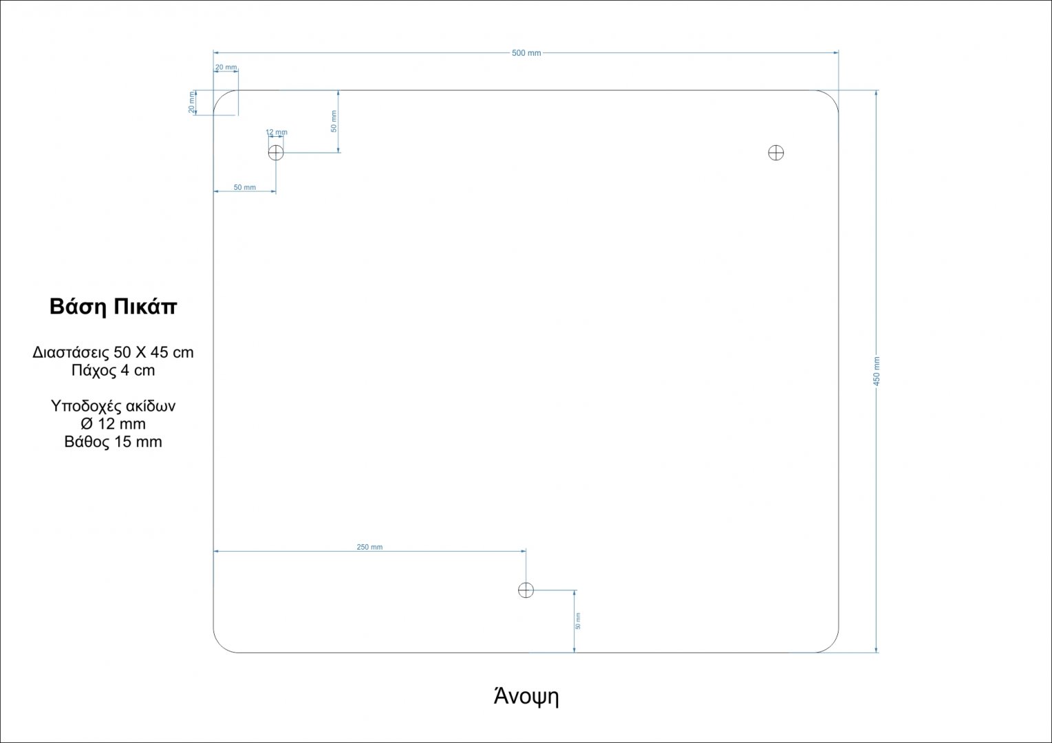

Διαστάσεις 50 χ 45 χ 4 εκ.
Κόστος 119 €
Εμφανισιακά μου αρέσει πολύ, ακουστικά δεν με χαλάει τίποτα.
Αν σε κάποιον αρέσει υπάρχει και το σχέδιο (όχι ότι είναι τίποτα φοβερό).

Ωραία κατασκευή. Με τη βελονα στον δίσκο, αν χτυπήσεις ελαφρώς τη βάση, μεταφέρεται η δόνηση στα ηχεία σου;
58
122
Με κανονική ένταση όχι, από το σημείο που είναι πολύ δυνατά έως το τέρμα, ναι μεταφέρεται.
Θα πρότεινες να κάνω κάτι...;

Πολύ ωραίο είναι και ως γνωστόν ότι είναι δική σου ιδέα και βγαίνει στην υλοποίηση είναι διπλά ωραίο.
Το slipmat λίγο μου ξινιζει νομίζω δεν ταιριάζει αλλά περί ορεξεως.....

Πολύ όμορφο, εύγε....
:drinks:
Αυτό η τσόχα από απάνω..... Χμμμμμ.....
Η τσόχα δεν είναι κακή, τώρα αν εννοείς το σχέδιο, εντάξει είναι θέμα γούστου αλλά άρεσε πολύ και στην κοπέλα μου οπότε την πήραμε, βέβαια αν ήταν περίεργη ακουστικά μάλλον πρώτη εκείνη θα την έβγαζε.
Ήμουν σίγουρος πως θα είχα σχόλια για το slipmat! :lolsign:
Μπορεις να χρησιμοποιήσεις βάσεις σορμποθανης, μια σε κάθε ένα από τα τρία ποδαράκια του πλατό, και άλλες 2-3 για να στηρίξεις το μοτέρ. Με αυτόν τον τρόπο θα απομονώσεις πλήρως τόσο τις δονήσεις του μοτέρ ώστε να μη μεταφέρονται στην κεφαλή, όσο και το πλατό από χτυπήματα στη βάση ή στο έπιπλο όπου εδράζεται. Έχει και η project τέτοιο προϊόν, σχετικά οικονομικό, που κάνει πολύ καλή δουλειά.
