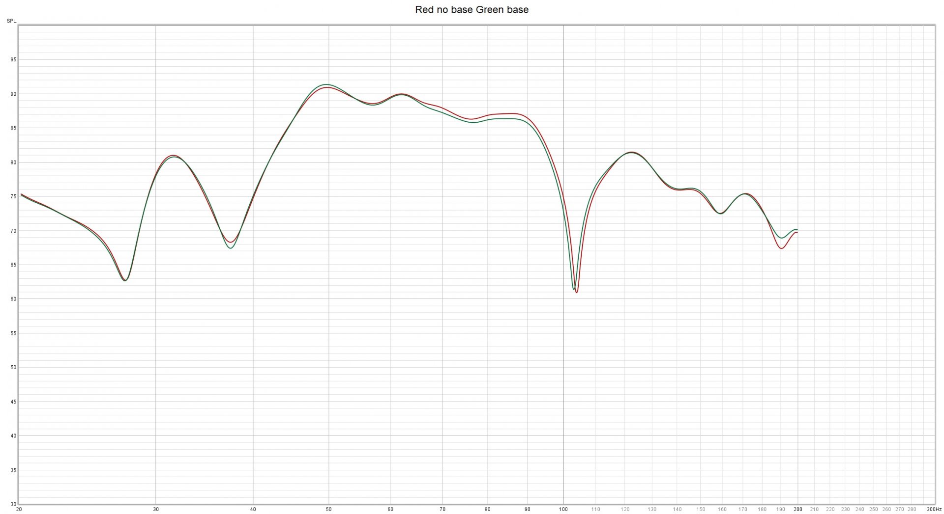

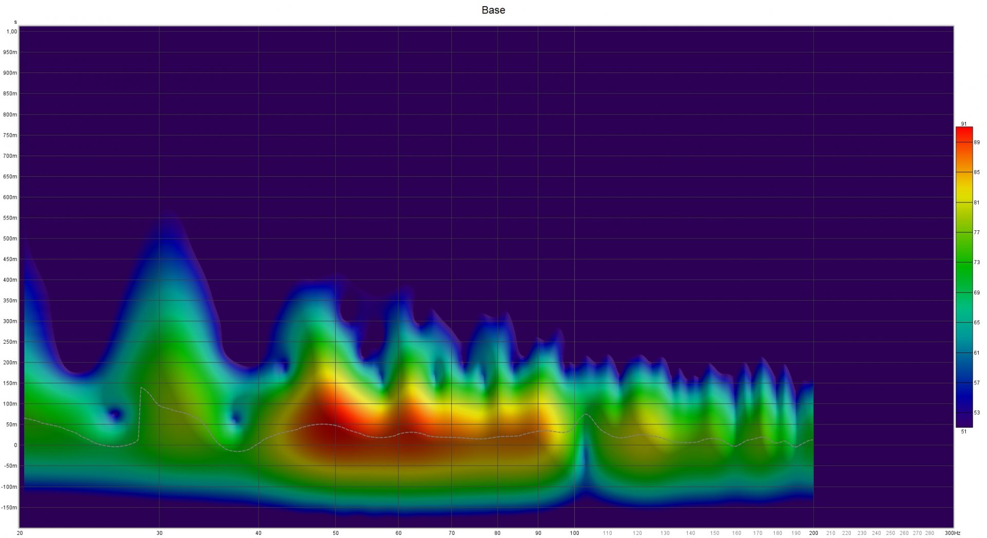

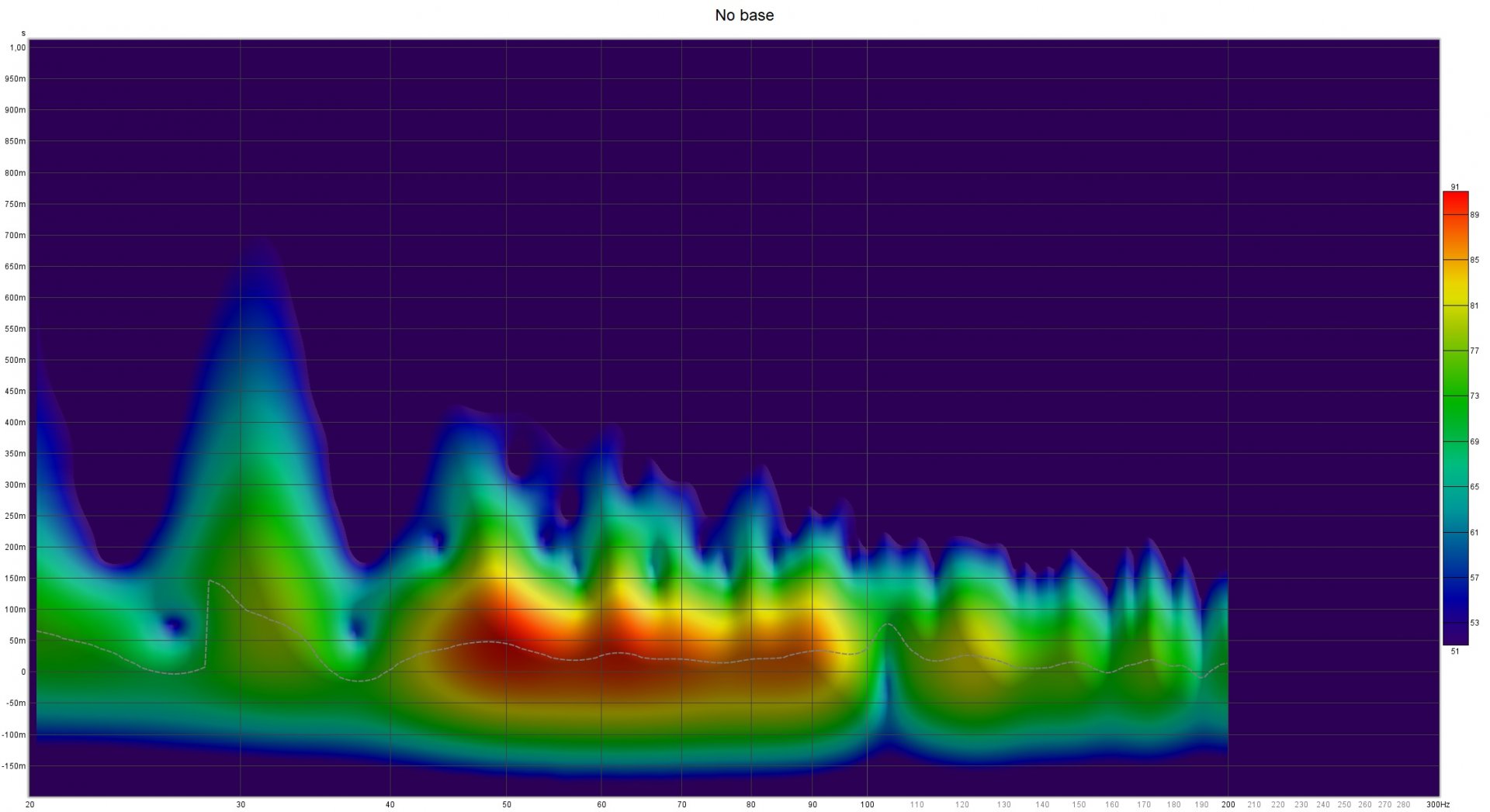

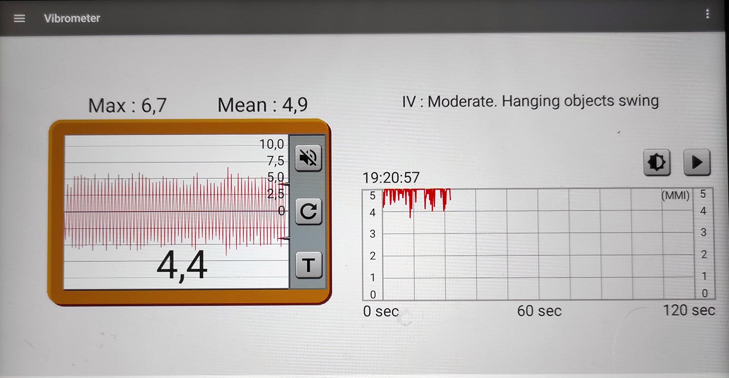

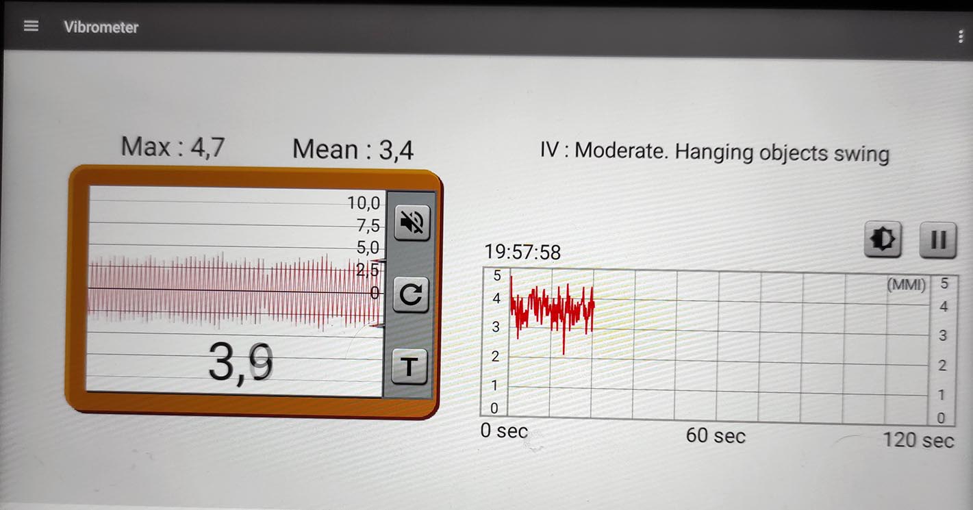

Έφτιαξα κάτι και έκανα κάποιες μετρήσεις. Δεν ξέρω αν είναι οι κατάλληλες μετρήσεις αλλά έδειξε κάποια πράγματα.
Χρησιμοποιήθηκαν 1 μολυβδόφυλλο 2mm, 2 φύλλα SOUNDBAR 5mm για να μην είναι εκτεθειμένος ο μόλυβδος και βάσεις Vibro3d 15kp (lilac x3). Συνολικό βάρος 14 κιλά. Μαζί με το sub 38.5 κιλά.
Οι μετρήσεις έγιναν με το 1 sub να λειτουργεί και χωρίς Dirac.
Η διαφορά στα SPL (20-200Hz) ήταν μικρή της τάξης του 0.5db max, ενώ αντιθέτως στο Spectrogram (20-200Hz) ήταν νομίζω αξιόλογες όπως επίσης και στη δόνηση του ηχείου.
Πριν την έναρξη της κατασκευής μίλησα με Arendal και μου είπαν ότι και οι ίδιοι έχουν βελτίωση στα sub όταν τοποθετηθούν σε βάση.
