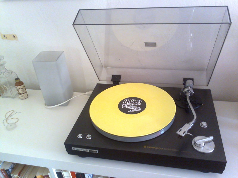

Καλησπέρα,
πρόσφατα έπεσε στα χέρια μου ένα Kenwood KD-2000 , σε άριστη κατάσταση οπτικά αλλά με κάποια μικροκουσούρια, εκ των οποίων ένα (και νομίζω το μόνο που απομένει πλέον) είναι ότι έλειπε το βαρίδιο του anti-skating. Σε manual που βρήκα στο ίντερνετ δεν αναγράφεται το βάρος του, βαρίδιο μπορώ να βρω (είτε ψαρέματος, είτε από κάποιο pro-ject για παράδειγμα), αλλά αναρωτιέμαι αν ζυγίζει το ίδιο.
Η κλίμακα του (εκεί που κρεμιέται το βαρίδιο), είναι 5 θέσεων. Αν βάλω ένα βαρίδιο 2g ή 4g, πώς κλιμακώνει; Εννοώ, π.χ. με 2g βαρίδιο, πόση δύναμη θα πάρω στην εξωτερική θέση και πόση στην εσωτερική;
Ελπίζω να είμαι κάπως κατανοητός, ευχαριστώ εκ των προτέρων για όποιες απαντήσεις!
το πικάπ:
το βαρίδιο (σε άλλο πικάπ):

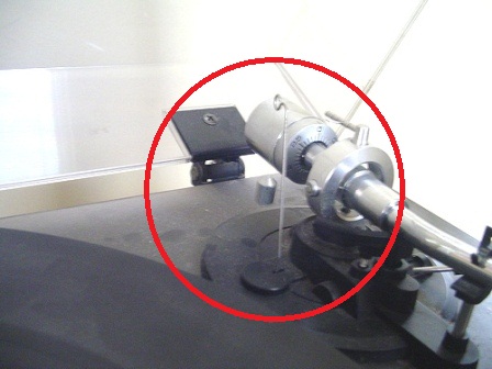

Θα ήθελα να ξέρω πόσο είναι εργοστασιακά αλλά όσο κι αν έψαξα, δεν το βρήκα.
Έτσι κάθισα και το έκανα:
Οι φωτογραφίες είναι από κινητό, συγχωρέστε με για την ποιότητα.

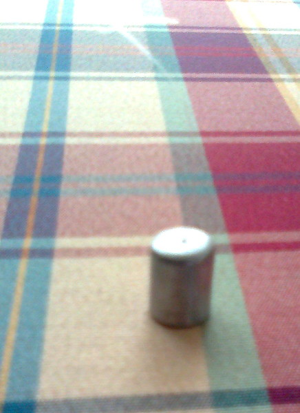

Αλουμινένιο είναι, το έκανα σε τόρνο (4g το βάρος)
και το έδεσα με λεπτή πετονιά.

Από τι υλικό το έφτιαξες?
Ρωτάω γιατί συνήθως αυτά που συναντάς είναι αρκετά μικρότερα σε όγκο.
66
35
Αλουμινένιο είναι, από μπουκαδούρα άλλου κομματιού (από χυτήριο).
Το ξέρω ότι είναι μικρότερα, δεν ξέρω αν είναι κάποιο κράμα, όπως
δεν ξέρω αν είναι fix το βάρος όλων των anti-skating βαριδίων.
Θα ήθελα να μάθω αλλά όσο κι αν έψαξα, δεν κατάφερα να βρω κάτι.
Αν κάποιος γνωρίζει να μου πει πόσο είναι (αν είναι fix) ή πώς το
υπολογίζουμε, τον ευχαριστώ προκαταβολικα!

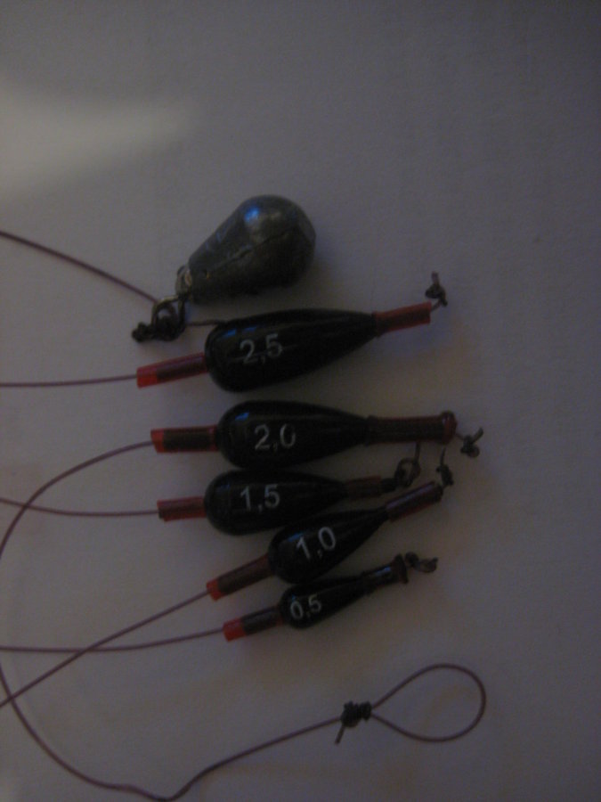

Έχουμε εξελίξεις!
Σήμερα, μετά από αρκετό καιρό, βρήκα χρόνο και πέρασα τα κομμάτια μισινέζας στα βαρίδια. Να σημειώσω ότι ταλαιπωρήθηκα αρκετά μέχρι προσπαθώντας να κάνω θηλιά τη μία άκρη, μέχρι που μου "έκοψε" να κάνω αναζήτηση στο internet για ναυτικούς κόμπους ή/και κόμπους ψαρέματος (αναζήτηση με: how to tie a knot in a fishing line). Βρήκα αυτό το video που δείχνει τον κόμπο Duncan (Duncan knot), ο οποίος σχηματίζει θηλιά - ακριβώς αυτό που ήθελα. Ο κόμπος έγινε πανεύκολα (ΟΚ, θέλει λίγη εξάσκηση, αλλά είναι απλός και εύκολος) και ιδού το αποτέλεσμα:
6 βαρίδια βάρους 0.5γρ, 1.0γρ, 1.5γρ, 2.0γρ, 2.5γρ και 3 γρ, έτοιμα για να ξεκινήσουν οι δοκιμές.
Ναι, το ξέρω, είναι κακάσχημα, αλλά αυτό είναι το τελευταίο που με ενδιαφέρει. Ώρα να πάρω τηλέφωνο τον PURETONE.
wizzy
15.601
22.712
Problem solved! Δεν χρειάστηκε να πάω μακριά.
Δοκίμασα το βαρίδι του 1 γραμμαρίου και του 0.5 γραμμαρίου. Κράτησα αυτό του 0.5 γραμμαρίου με τη θηλιά τοποθετημένη στην πρώτη εγκοπή του στελέχους του βραχίονα (κοντά στο σώμα του βραχίονα). Το αποτέλεσμα είναι πολύ καλό, επιβεβαιωμένο και με τον δίσκο του Hi-Fi News.
