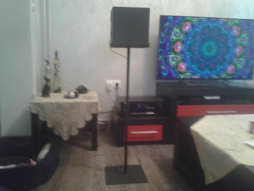

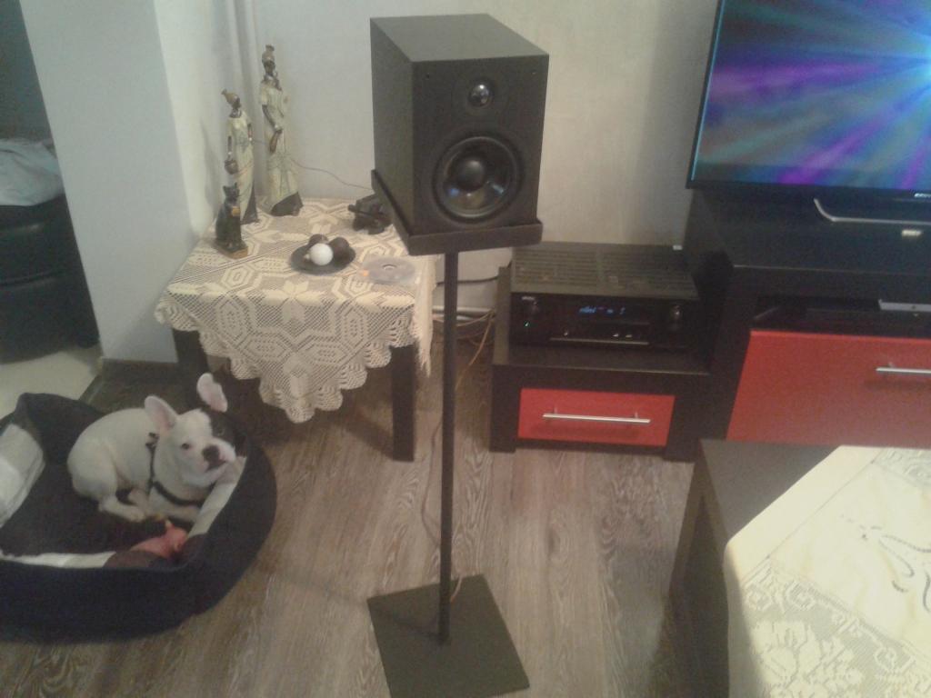

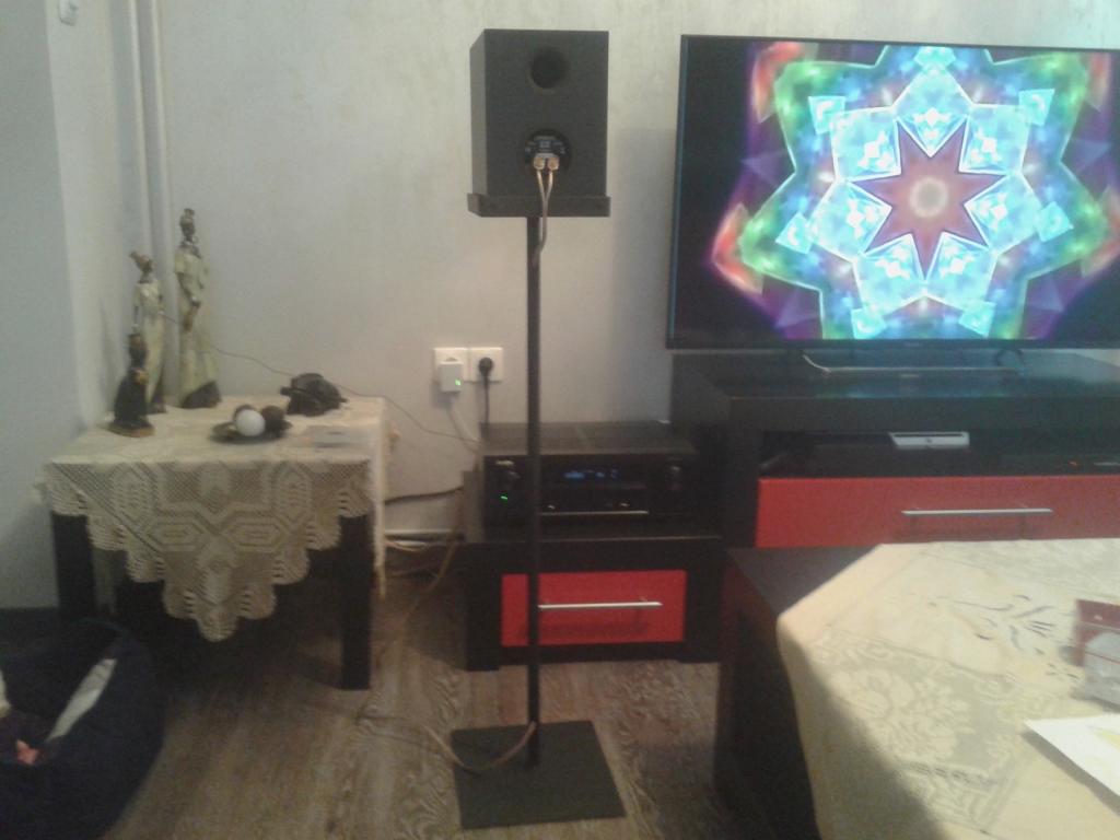

μπορει να μην ειναι κατι εντυπωσιακο αλλα ειναι λειτουργικο!!!
οι βασεις κατασκευαστηκαν με σιδερενια σωληνα 1/2''-γωνιες μικρες και λαμαρινα για βαση..
το υψος ειναι 90cm-100cm(υψος αυτιου οταν καθεσαι).
το καλο ειναι οτι εφυγαν απο χαμηλα τα ηχεια και τοποθετηθηκαν σε υψος που πρεπει.
το καλωδιο περναει μεσα απο τη σωληνα.
βαζω και καποιες φωτο να παρετε μια ιδεα,sorry για την ποιτητα των φωτο...
