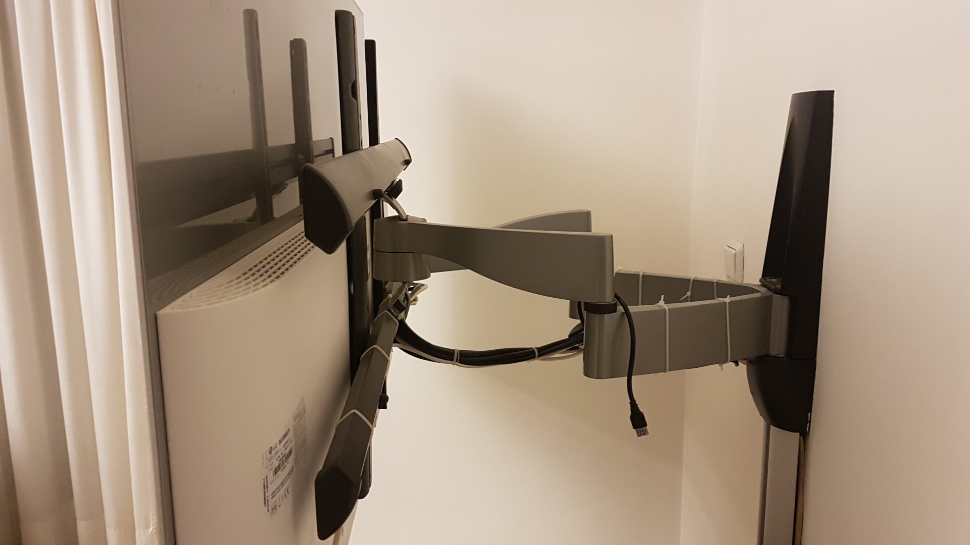

Μόλις προχτές εγκατέστησα την Vogels 8305 στη δική μου TV.
Μην πάς σε τύπου βραχίονα, βγάζουν θέματα μετα απο ενα διάστημα (κρεμάνε, στραβώνουν) κι επίσης θα δυσκολευτείς να αλλάξεις TV, χωρίς να αλλάξεις και την βάση...
Τί διάολο, μόνο σε 'μένα βγήκε τέλεια; Εκπληκτική κατασκευή, την είχα στην πολύ πιο βαριά Pioneer Kuro, και τώρα στηρίζει, στρίβει, εκτείνει και μαζεύει τέλεια την LG Oled.
Δεν θα την άλλαζα με τίποτα.
