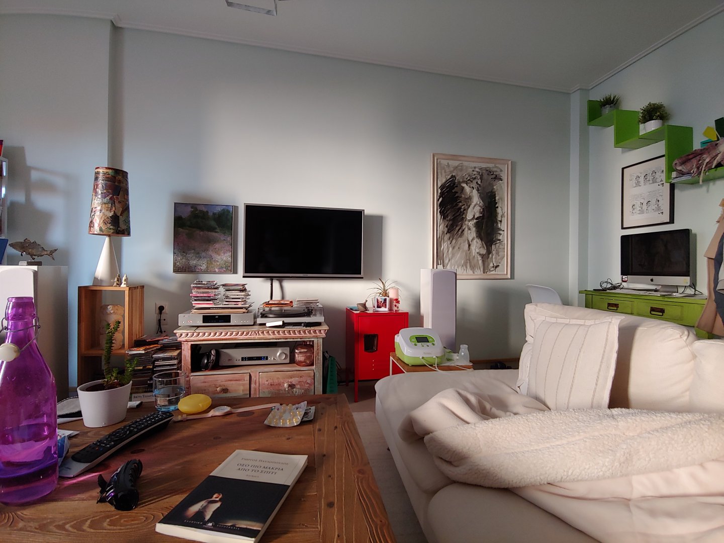

Μια φωτογραφια πολυυυυυ προχειρα αν βοηθαει. Με τις αποστασεις ισως και να πεφτω εξω λιγακι...δεν εχω μετρο σπιτι ευκαιρο...επισης ειμαστε και με νεογεννητο οποτε δυσκολευει αρκετα εως πολυ η κατασταση...και που βρηκα χρονο να γραψω πολυ ειναι.
Εντασεις τα παντα. Επειδη μενουμε σε πολυκατοικια οπου αποτελειται απο κουφους ενοικους η αποντες μπορω να το κανιβαλισω οσο θελω. Και γενικα αρπαει θεωρω χωρις μπουκωματα. Με το τονισμενο μπασο εχω ενα θεμα αλλα πιστευω ειναι και χαρακτηριστικο των ηχειωνε...
304
433
Οχι ειναι παραξενη φωτογραφια με ευρυγωνιο στο κινητο για να τα πιασει ολα.
Εχουν ελαχιστο toe in και τα δυο.
Απλα αν εχω διαβασει/ κατανοησει σωστα η τοποθετηση θα παιζει μινιμουμ ρολο εφοσον θα γινεται ισοσταθμιση και διορθωση ψηφιακα. Φυσικα δε μιλαω να ακουω στο μισο μετρο η τα ηχεια να απεχουν 5 μετρα μεταξυ τους αλλα για φυσιολογικες καταστασεις οπως "θεωρω" οτι εχω φτιαξει εγω.

Πρώτο μέλημα, είναι να φτιάξεις ισόπλευρο (όχι ισοσκελές) τρίγωνο ακρόασης, και τα ηχεία να έχουν τέτοια κλίση, ώστε να σε κοιτάνε στα μούτρα όταν κάθεσαι στη θέση ακρόασης, ή και λίγο πιο μπροστά από σένα να τέμνεται η ευθεία τους, ας πούμε μισό μέτρο πιο μπροστά.
Δηλαδή, θα χρειαστεί μικρομετακινήσεις, ώστε η απόσταση Τουίτερ από Τουίτερ, να είναι ακριβώς όμοια με την απόσταση ακρόασης, δηλαδή την απόσταση του Τουίτερ με το αυτί σου.
Δες να κάνεις αυτό αν μπορείς, και ξαναμιλαμε.

Λύσεις υπάρχουν, και πιθανώς για τον φίλο μας να είναι προτιμότερη μια λύση με σαμπ που διαθέτουν κρος, σε συνδυασμό με ρουν.
Ας φτιάξει πρώτα τις θέσεις των ηχείων, και να μας πει τι άκουσε, και ξαναμιλαμε.

Λοιπον τελικα ισως τα πραγματα ειναι λιγο καλυτερα. Σχεδον ισοπλευρο τριγωνο εχω...και δε το χα παρει χαμπαρι...χαιεντας χωρις να το θελω.
Αποσταση ηχειων 2.67
Αποσταση ακροασης 2.75
Αποσταση αριστερου ηχειου απο πισω τοιχο 22εκ. και απο πλαινο τοιχο 1.35.
Αποσταση δεξιου ηχειου απο πισω τοιχο 35 εκ. ( οσο κουφο και αν σας ακουγεται ο τοιχος δεν ειναι παραλληλος. Εκ κατασκευης εχει κλιση με αποτελεσμα τα ηχεια να ειναι στην ιδια ευθεια με διαφορετικη αποσταση απο τον πισω τοιχο) Αποσταση απο τον πλαινο δεξια τοιχο περι τα 1.45μ.
Αρα αποσταση πλαινων τοιχων περι τα 5.5 μετρα.
Διαστασεις ηχειων υ: 91εκ π: 18.5 β: 33εκ.
