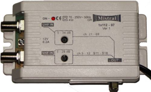

Τωρα όσο αφορά τις συνδέσεις σαφώς στο πατάρι θα μπεί ενας διακλαδωτής, όμως να σε ρωτήσω, ενισχυτη δεν έχεις?
Οταν στέλνεις σήμα για τοσες πρίζες χρειάζεσαι ενισχυτη , άσχετα εαν κυττάει πρός Υμμητό. Εαν δεν βάλεις επάνω, δεν έχει ρευμα πχ., μπορείς να χρησιμοποιήσεις ενισχυτη γραμμής.
Τον χρειαζεσαι σίγουρα. Σκέψου μόνο τις απώλειες που έχεις, καλώδιο, πρίζες , διακλαδωτής.

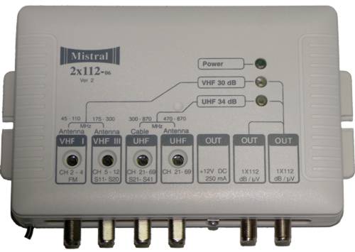

Λοιπόν χρειάζεσαι ενισχυτη. Εχεις επάνω στο πατάρι, ρεύμα στον χωρο που καταλήγουν ολα τα καλώδια?
Εαν έχεις βάζεις ενα ενισχυτη σαν αυτόν...
http://www.elektronik.gr/eshop/index.php?main_page=product_info&cPath=845_10_13_1876&products_id=13716
Πόσα καλώδια έρχονται απο κάτω 2 ή 4 ?
Εαν έρχονται 2 τα συνδέεις με ενα διπλό διακλαδωτή στον ενισχυτη και είσαι οκ.
Εαν έρχονται 4 παίρνεις 1 τετραπλό διακλαδωτή...

σίγουρα ενισχυτης με 4 εξόδους και ρυθμιστικά απολαβής σε κάθε έξοδο είναι το καλύτερο απο όλα. Αλλά όπως ξέρεις όλα είναι θεμα ...τιμής.
Εσυ αποφασίζεις...:109:
Εναλλακτικά μπορεί να μπεί αυτός με 4 εξόδους (η φωτο είναι με 2, εσυ θελεις με 4) ή αντίστοιχος...
http://www.elektronik.gr/eshop/index.php?main_page=product_info&cPath=845_10_13_1876&products_id=17875
Εγω νομίζω ότι έτσι όπως τα περιέγραψα θα κάνεις δουλειά. Εξάλλου τα κόστη είναι μικρά όπως βλέπεις.
Ο συγκεκριμένος ενισχυτης βγάζει μια εξοδο και μετά το splitter.
Καλύπτει μέχρι 10 πρίζες αφού βγάζει αρκετή ενίσχυση.
Δες αυτο που σου είπα με τις πρίζες , είναι σημαντικό γιατι μπορεί να υπάρχει πρόβλημα βραχυκυκλώματος ή απωλειών.

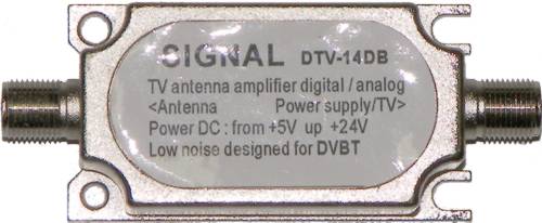

Νομίζω ο παρακάτω ενεργός ενισχυτης είναι αποδεκτός.
Απλώς θα πρέπει να το συνδέσεις απο την προ-τελευταια πρίζα πρός την τελευταια. Θα βγάλεις το καλώδιο που ερχεται, θα το βάλεις στην εισοδο του ενισχυτη (antenna) και την έξοδο του (PS/TV) θα τη συνδέσεις στο καλώδιο που πηγαίνει πρός την τελευταια πρίζα.Εκεί θα βάλεις και το τροφοδοτικό του.
http://www.elektronik.gr/eshop/index.php?main_page=product_info&cPath=845_10_13_1875&products_id=13711
Ο παραπάνω ενισχυτης τροφοδοτείται με τροφοδοτικό που μπαίνει κάτω, δίπλα στην τηλεόραση και στελνει ρευμα μέσω του καλωδίου RF, οπότε σου κάνει και για τις δυο περιπτώσεις. Βεβαια στο γραφειο θα μπεί μετά το διαχωριστή επάνω στην ταράτσα.
